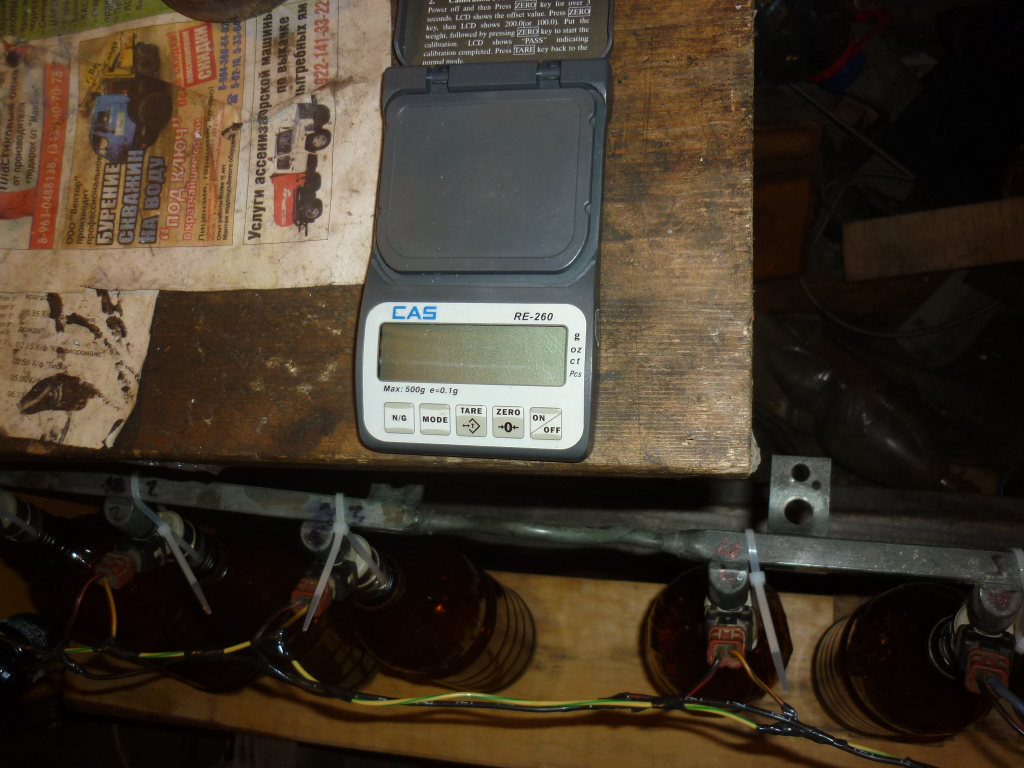

Я немного изменил "средства измерений". Вдруг вспомнил, что у меня есть эл. весы!
Решил попробовать, понравилось...
Во-первых, менее требовательны к поверхности, во-вторых, переливать туда-сюда не нужно, ну и главное- точнее.
Замеряю прямо с бутылкой. Предварительно вес всех бутылок замерил, разница в 1 грамм. Ну уж если точнее нужно, то можно вычитать вес конкретной тары.
Ну и небольшие результаты:

Меняю эту 6-ю форсунку на замеренную ранее форсунку 2 из комплекта №1 и делаю повторный тест.
Расколбас уже меньше- 4% .
Вот таким образом можно по крайней мере избавиться от сильного расколбаса, производя рокировку форсунок.
Или хотя бы оценить "на коленях степень" износа комплекта форсунок, если он всего один, о принятии решения покупки нового.
Это выделил жирным, чтобы лентяи увидели.
Конечно тест довольно грубый.
Меня он не вполне удовлетворил, хочу чуть позже всё же сделать тесты на прямоугольном сигнале, а не сетевой частоте с синусоидой, т.к. есть некоторые настораживающие моменты, о которых я умалчиваю.
Тогда уже можно будет более-менее резюмировать окончательно, подходит сетевая частота для достоверной оценки производительности или нет.
