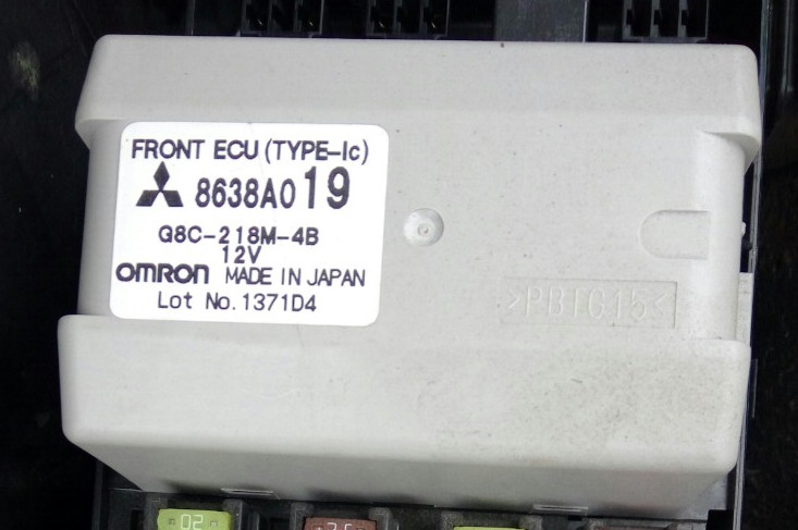

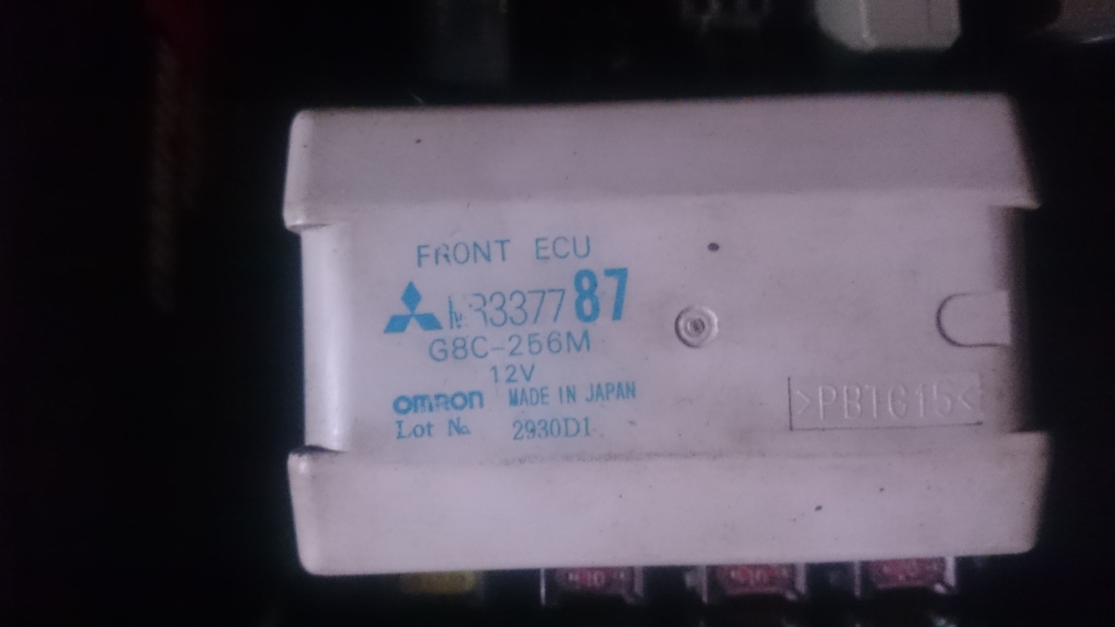

У меня блок ECU такой

та же проблема, блок есu стоит mr 5832 11

ambrazura56 писал(а):та же проблема, блок есu стоит mr 5832 11
Я со своим блоком не разобрался еще. Аналога пока не нашел.

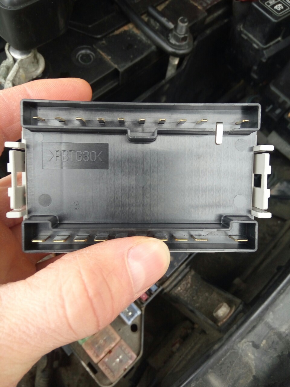

Решил для себя проблему евросвета очень простым способом,точнее помог грамотный автоэлектрик,блок ECU у меня как на фото,соответственно и решение отключения евросвета тоже на фото.
0-02-05-b6a99c6b9d5ac53add513aeef0097402d631838ee4342680c3a2b68cbb3a587e_156ca531.jpg
0-02-05-4752e84197e5dbf9048450c7d5efd25512832dbbe40bed1f9cd2e1077956e179_daef78bd.jpg
