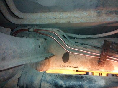

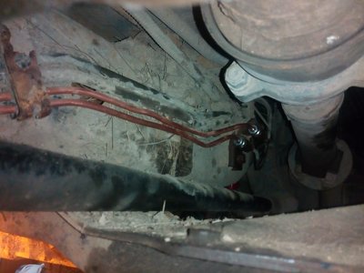

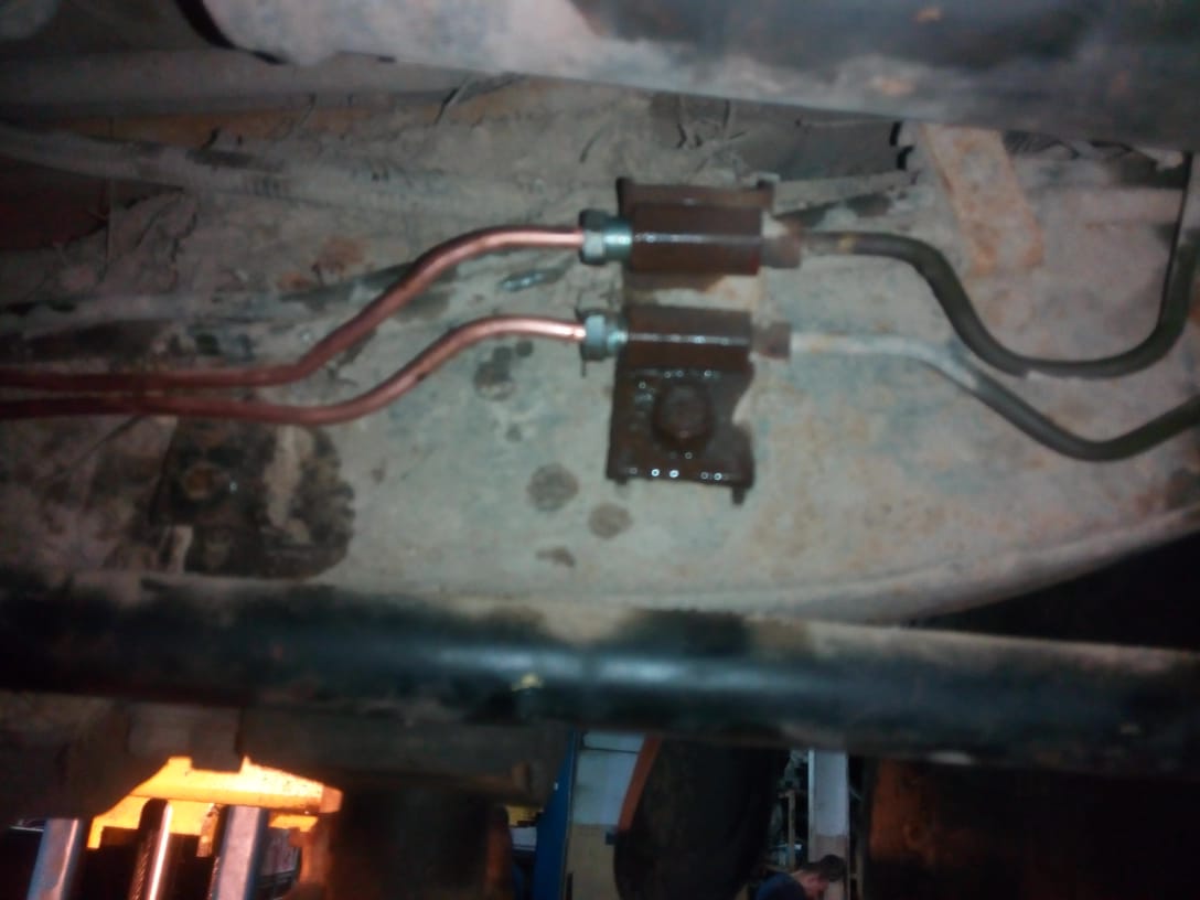

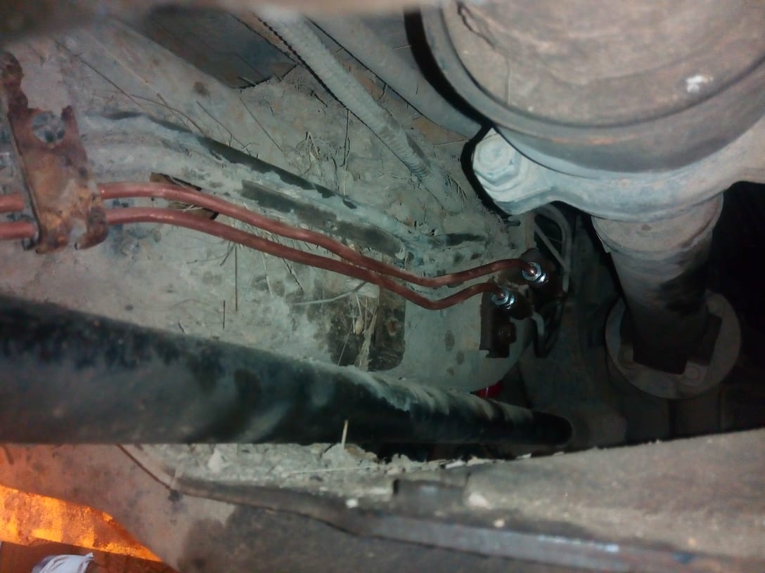

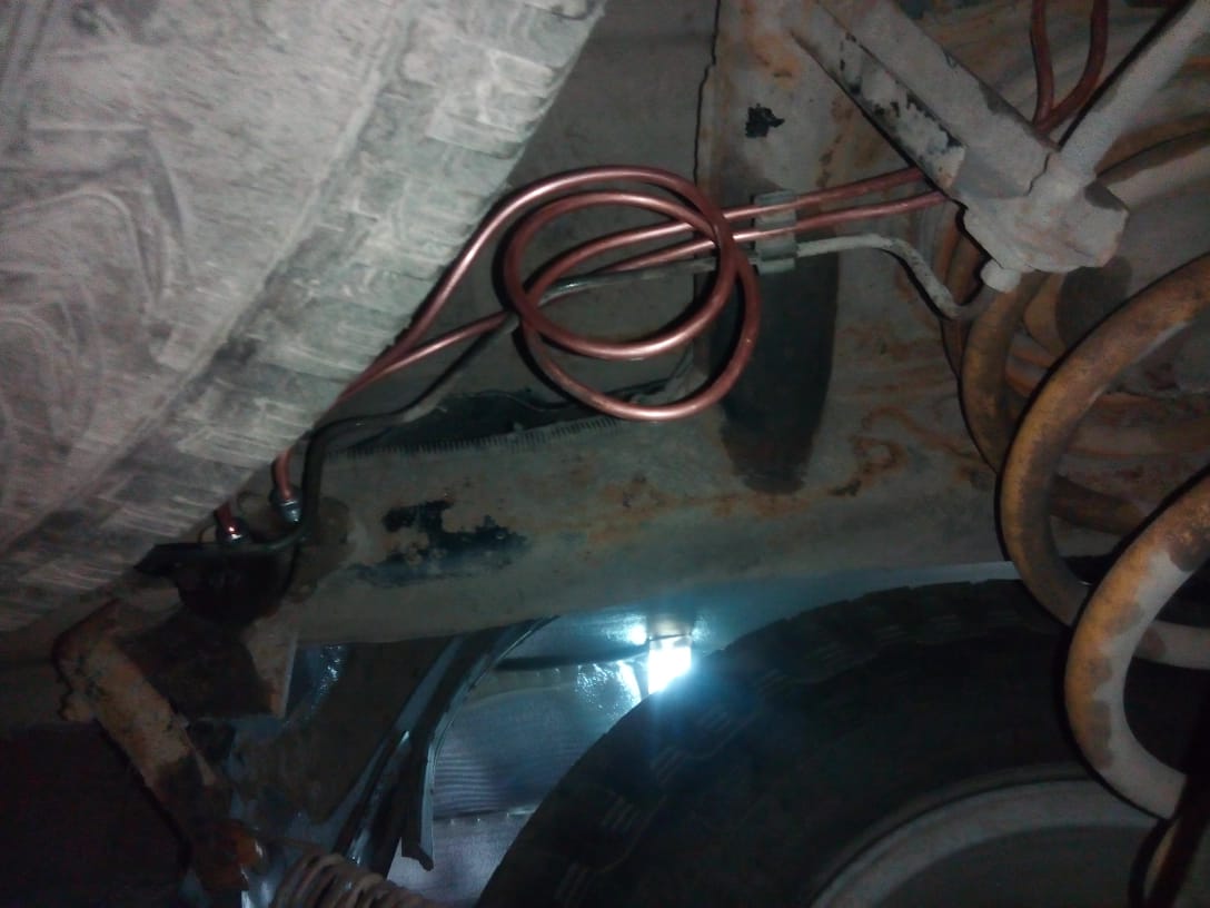

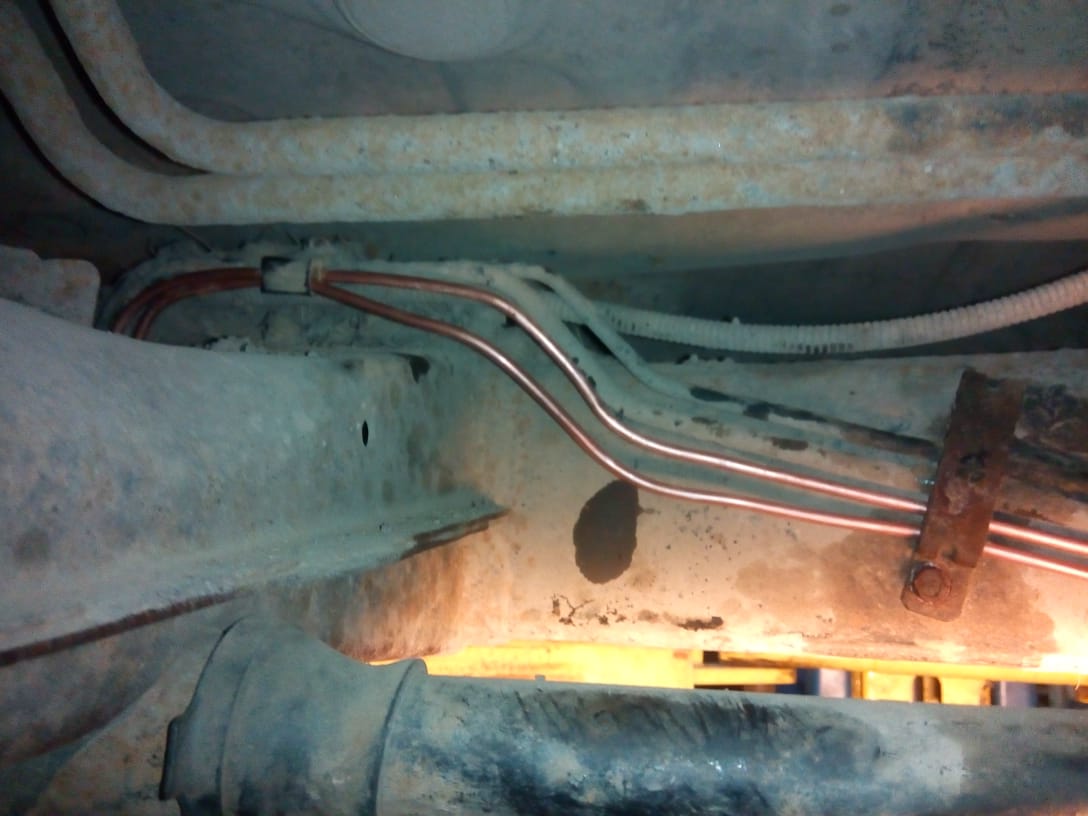

Итак, отчетик. Трубки куплены WP, длиной 3200 не былоо, ближайшие 3 и 3,5 м, докупил ещё соединительный штуцер и 0,4 метра. В результате они не понадобились. Короткая трубка (3 м) пошла верхней, натянули без удлинения. Длинную (3,5 м) нижней и пришлось делать 2 петли. Так надо брать обе 3,1 или 3,2 метра. Трубки должны быть с конусом, мне продали "подушки", зажались, но все же. Часть болтиков, держащих хомуты трубок обломились, пришлось сдвигать хомуты и крепить их на саморезы.

Что-то мне кажется, хилинько ты их закрепил... Особенно те спирали на задке вообще в воздухе висят. Нехорошо это.rustr писал(а):Итак, отчетик. Трубки куплены WP, длиной 3200 не былоо, ближайшие 3 и 3,5 м, докупил ещё соединительный штуцер и 0,4 метра. В результате они не понадобились. Короткая трубка (3 м) пошла верхней, натянули без удлинения. Длинную (3,5 м) нижней и пришлось делать 2 петли. Так надо брать обе 3,1 или 3,2 метра. Трубки должны быть с конусом, мне продали "подушки", зажались, но все же. Часть болтиков, держащих хомуты трубок обломились, пришлось сдвигать хомуты и крепить их на саморезы.

Закреплены они в родных держателях, защелкивались с огромным трудом, клещами иногда даже приходилось помогать. Спираль я обрежу, у тех ребят, кто мне делал ремонт не было нормальной вальцовки.

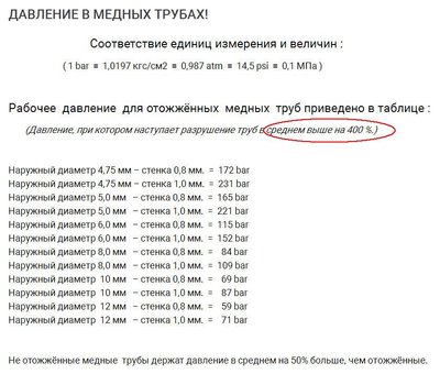

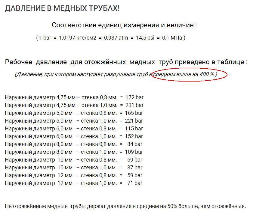

Вот интересную инфу ковырнул, в общем-то имхо объясняющую, почему медь держит давление тормозов http://www.otido-auto.ru/novosti/davlen ... rubax.html
Т.е. даже если взять самый хилый вариант 5х0.8 мм -162 х 4 = 648 очков
Чумаход, я твоё менение уважаю, но не совсем разделяю. Всё ж-таки практика испльзования меди в автопроме имеется...Chumahod писал(а):закон Гука упругих и неупругих деформаций, школьный курс физики.
