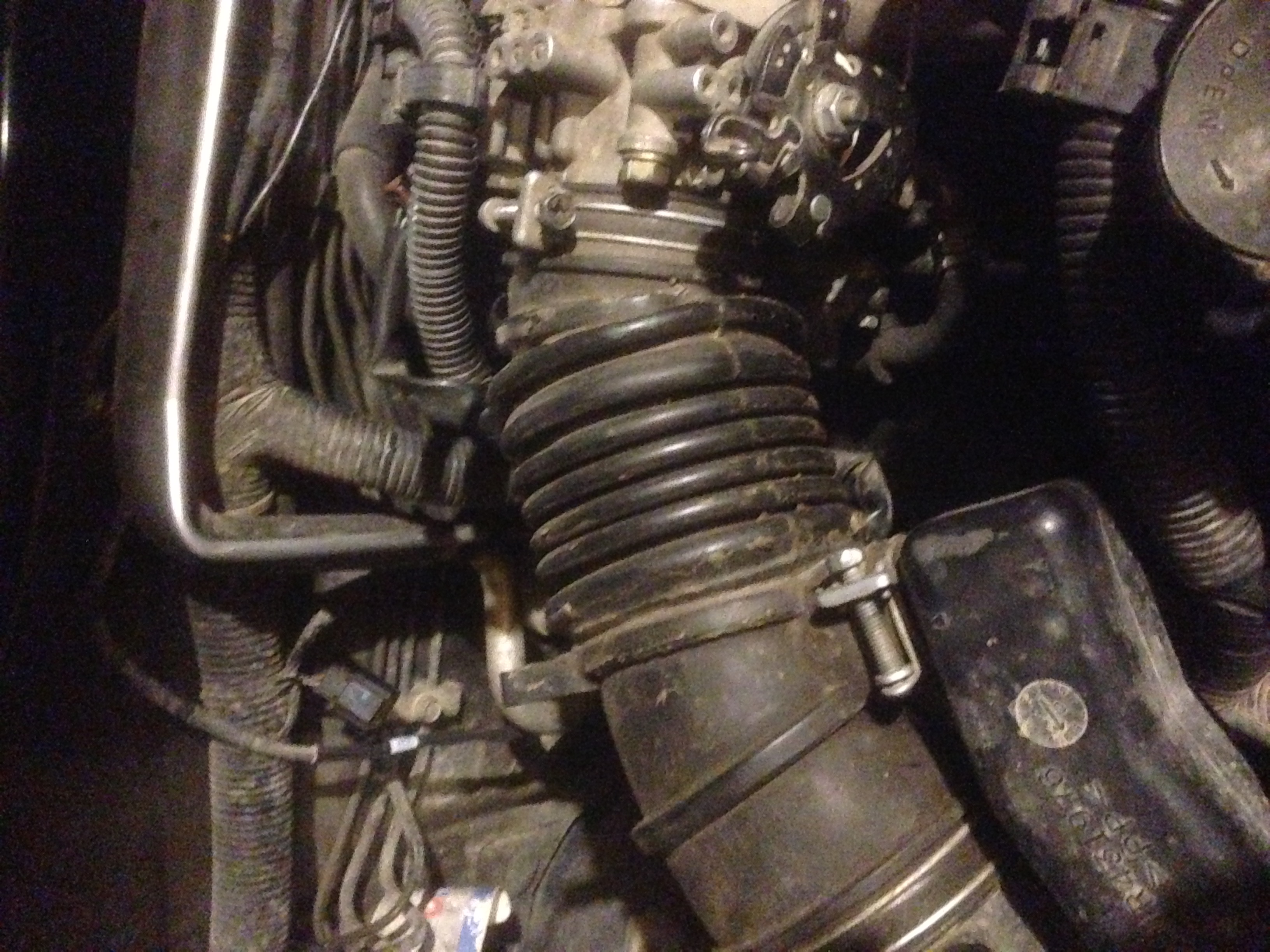

всем привет.взял патрубок воздушный от движка ивеки ставится на какой-то уаз, обрезал по размеру и на герметик.ездит уже год цена вопроса 600 р, плюс герметик. натянул поверх первой гофры.с фото не дружу,но могу дополнить как ли.гофра от впускного двигун от ивеки на уазе

Тоже проблема с этим патрубком, только наверное куда хуже! Почти весь разорвался где патрубок крепится к дроссельной заслонке хомутом. Если бы рвануло по середине, то там все просто, резать и соединить металлическим патрубком, а здесь даже ума не приложу. Ни кто не в курсе, от какой шаланды диаметр примерно одинаковый с дроссельной заслонкой?

Патрубок от ГАЗ - на фильтр натягивается с трудом и силиконом. На дроссель садиться норм. Нет штуцера для подключения сапуна- вставил между гофров и дз патрубок резиновый ф70мм , в него вделал штуцер
