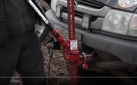

Да я потихоньку склоняюсь к тому, чтобы вообще к тебе ехать все это делать, а то я тут такого понаворочу...
Вот только никак не пойму, как бы мне объяснить, что мне надо.
Вот так, но сзади
Чертовы ГАИшники, раньше все так хорошо было! А сейчас того нельзя, этого нельзя..
Вот так, но сзади

А что это за паровозный шакл,кудыть просовывается клюв от хай лифта?
Ессно,вдуплился,что это скрин шот от толстопуза модного)))))
У него,кстати,рем база есть...алга к нему!))))
Тока Леня может выступать с девственноновым хайлифтом

Мне очень понравилась идея переставлять машину из колеи хайджекои.
Но спереди не актуально, если есть лебедка, а вот жопу не вынуть из колеи никак,я уже пробовал.
Насчет шакла, так то любой софтшакл подойдет. А железные я использую как утяжелитель только чтобы трос перекинуть, не люблю я их

Так себе идея. Стремно тачку даже на ровном то месте поднимать, и как поднимать за один бок, чтоб вытолкнуть из колеи? Удачнее всего у меня получалось за колесо поднимать, а под низ веток. У меня китайская рейка 120см, погнул в 10-15 см от пятки. И так задний бампер по айца, а если поднимать колеса из колеи, я близко там не хочу стоять. Софтшакл на клюве джека с прямыми стальными углами тоже так себе идея.Nickolas писал(а):Мне очень понравилась идея переставлять машину из колеи хайджекои.

Я ориентируюсь вот на это - https://youtu.be/iPMqsvz87k4?t=827
Вот навскидку роняют ниву с джека - https://youtu.be/I-cg2FL9Wwo?t=152
Подкладывать ветки, бревна - это, может, и можно, но это не эффективно. Зачем все это, когда можно прокатиться на лебедке до сухого места. И сколько их подкладывать? 10м? 50? 100?
А так морду вытащил из колеи лебедкой, жопу джеком и поехал. Без беготни за ветками и бревнами.

А ты сам пробовал хоть раз? сел ты на брюхо и тянешь лебедой, троса в хлам рвутся. особливо зимой или в межсезонье. руки сводит от мороза, пальцы не гнутся. из лебеды уже дым идетNickolas писал(а):Я ориентируюсь вот на это - https://youtu.be/iPMqsvz87k4?t=827

Re: Задние буксировочные проушины
Ну а то не пробовал что ли?
Морду лебедкой вытащил, а жопу не смог. Ну и волочился на лебедке пока на сухое не вылез.
А надо-то было из колеи достать и ехал бы как человек.
Хочу чтоб проушины были не под машиной и чтоб можно было цепляться джеком не только за колесо.
Чо тут плохого-то? От чего отговариваете?

Ну,значит не пробовал.Nickolas писал(а):Ну а то не пробовал что ли?
Про видос с нивой:
Нива весит,чо-то 1200 кг.
Тем не менее,её страховали 2 чела,помимо чела с красной палкой.
Какую-нить сузуку,в 3 хари можно выкинуть из колеи и без домкрата.
С 2-х тонными и тяжелее,такое не прокатывает.
За пороги,с отрывом двух колес стрёмно поднимать,а ты собрался по центру,с отрывом 2-х колес на одной оси.
Допускаю,если жесткая,плотная колея,то установив рейку по центру и под неким углом,в теории можно выпихнуть из колеи,используя стенки колеи,как направляющие для колес.
Но блин! как же нужно рыть колесами и закопаться по небалуй,что бы не иметь возможность сдать назад по собственным следам.

Можно ее вывесить или нет-это второстепенный вопрос. Главное-проушина должна быть сверху и чтоб за нее можно было зацепить джек. Ну пусть хоть колесо поменять.
Иначе в самом джеке нет смысла, если его не за что зацепить.

Я же написал: бампер по айца, при подъеме ещё выше, ручка соответственно там, где достаешь руками по высоте, сам находишься в опасной близости от всего этого дела.
Поднимал я на твердой поверхности, только оба задних колеса отрываются от земли, тачка сразу начинает съезжать на один бок, соответственно домкрат заламывает и он падает.
Понимал в луже за колесо заднее, поднялось легко, ничего никуда не падало (со второго раза
), хотя машина стояла нклонившись.

Саня,я в тебе ни разу не сомневался! Ты не диванный стратег.lesnik5000 писал(а):
Всегда веселили рыбацкие рассказы,как "много джетились и из колеи выкидывали"....
Пизтаболы!
А вообще,есть мега удобный способ выхода из колеи:
Если есть рядом деревья.
Вяжем к передней проушене стропу/динамку( пофиг).
Вяжем с возможным натягом,ессно не узлом,а как буксировочную стропу с отверткой заплетаем
Даём реверс и руля влево.Из бонусов- копать выход не нужно= стропа ,за счет "маятника" сама выдернет морду из колеи.
Тут главное= вовремя на тормас нажать ,штоп дерево на себя не завалить
ЗЫ с задней осью такой фокус теоретически тоже возможен,но я не пробывал,посему=тока на свой страх и риск.
Передняя ось вылетает из колеи на ура с необычайной лехкостью...далее подрыть колею для задних колес,если сами не выползли=элементарно.
Ну и на жопе,как правило ,блокировка стоит
ЗЫЫ ах да,забыл: особо талантливые умудряются закопаться в колее,что ни вперед,ни назад.... Тут только один ответ: вы ВСЁ делаете неправильно и не чувствуете тот самый момент,когда авта усядется недвижимостью.
Только тренировками,с ездой в натяг.
Ходом проходят либо " слобоумные с отвагой"(ТМ),либо очень матерые,знающие и прогнозируещие,скока времени у них уйдет ,при засаде,упражнения с хай лифтом и сэнд траками.
ЗЫЫЫ Достать и юзать хай лифт- имхо это полное признание косяков пилота и штурмана.
