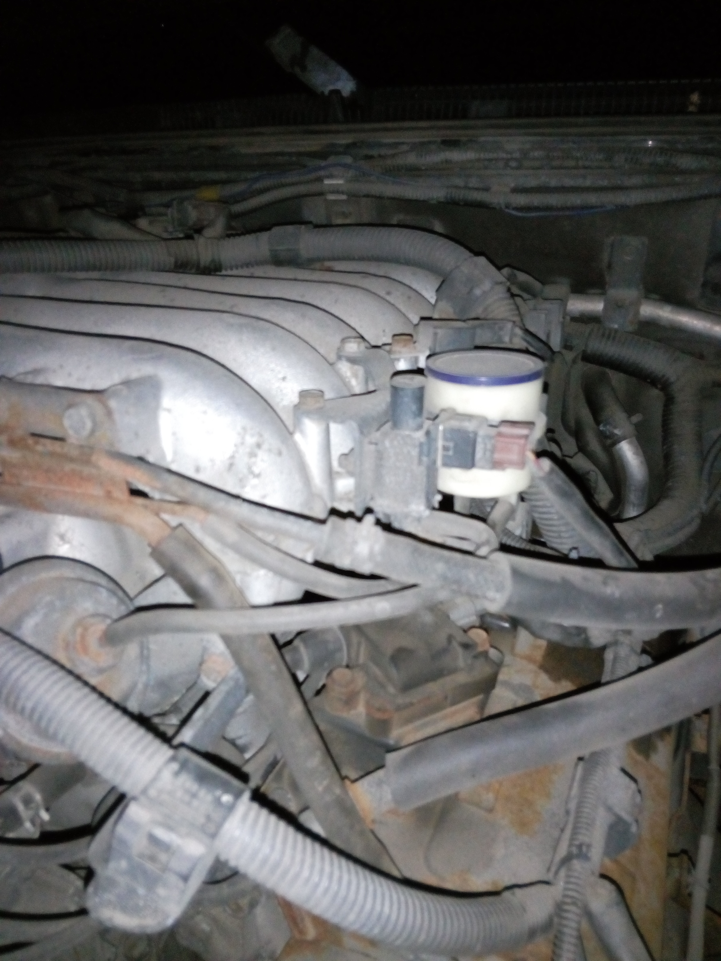

Ошибки P0171, P0174, это бедная смесь. Одна за правую головку, другая за левую.
Вот, где то в середине, белый бочёнок видишь? К нему трубочки резиновые подходят, мм 5 в диаметре. Проследи всю систему, не соскочила ли, эта трубка, где то?

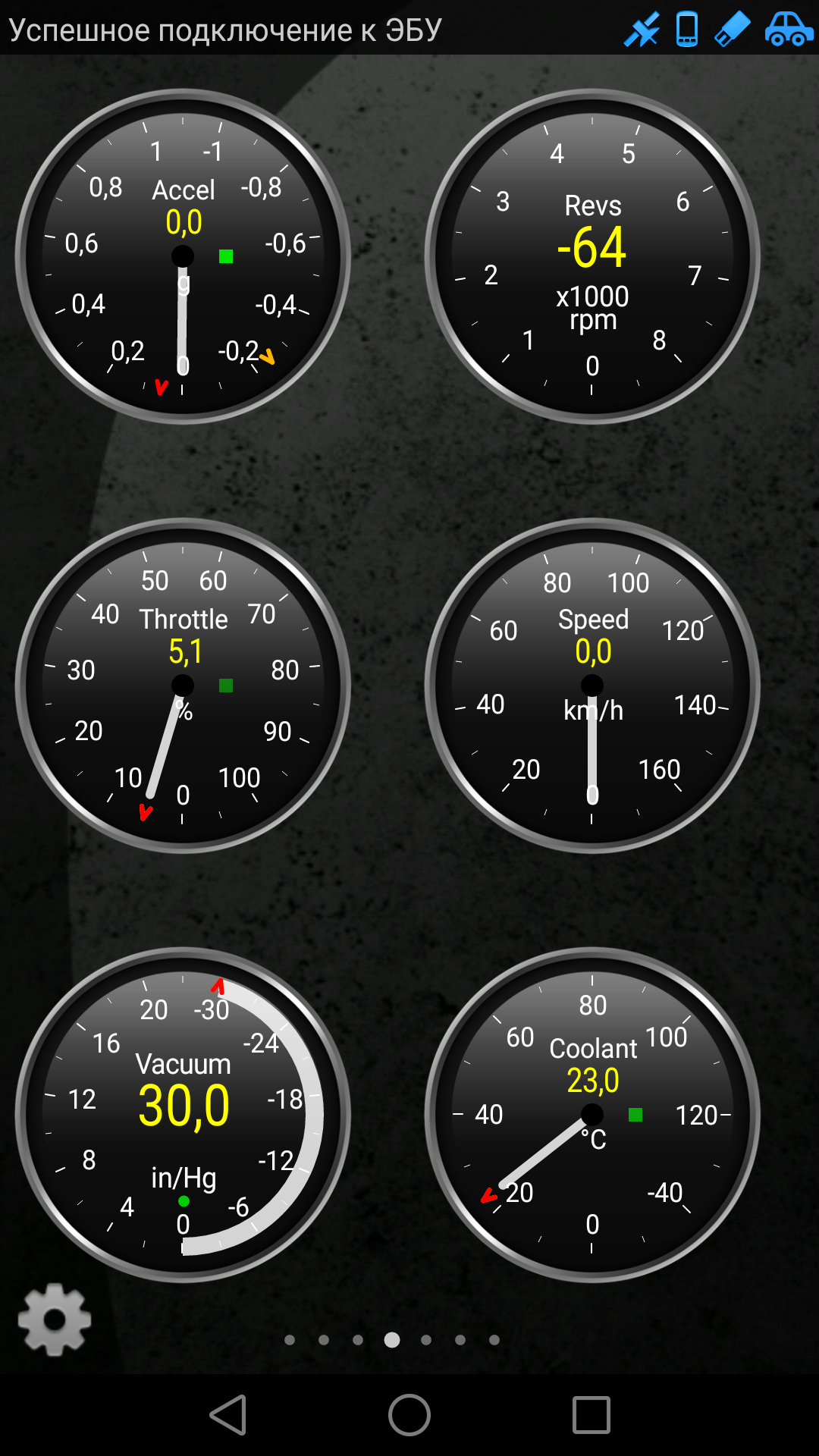

Блин, сегодня вот что выдал Торкью
ты глянь какой вакуум на незапущеном пихле, должен атмосферное давление
показать т.е. ноль.
от этава и пляши.
имхуеца исправный у тя дадчег

На незавёдённом моторе но со включенным зажиганием датчик должен показывать ноль.

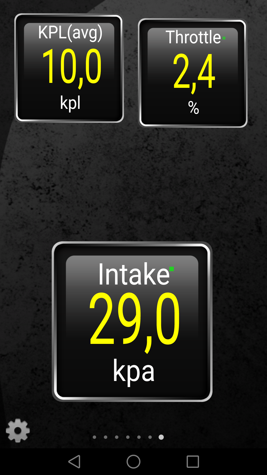

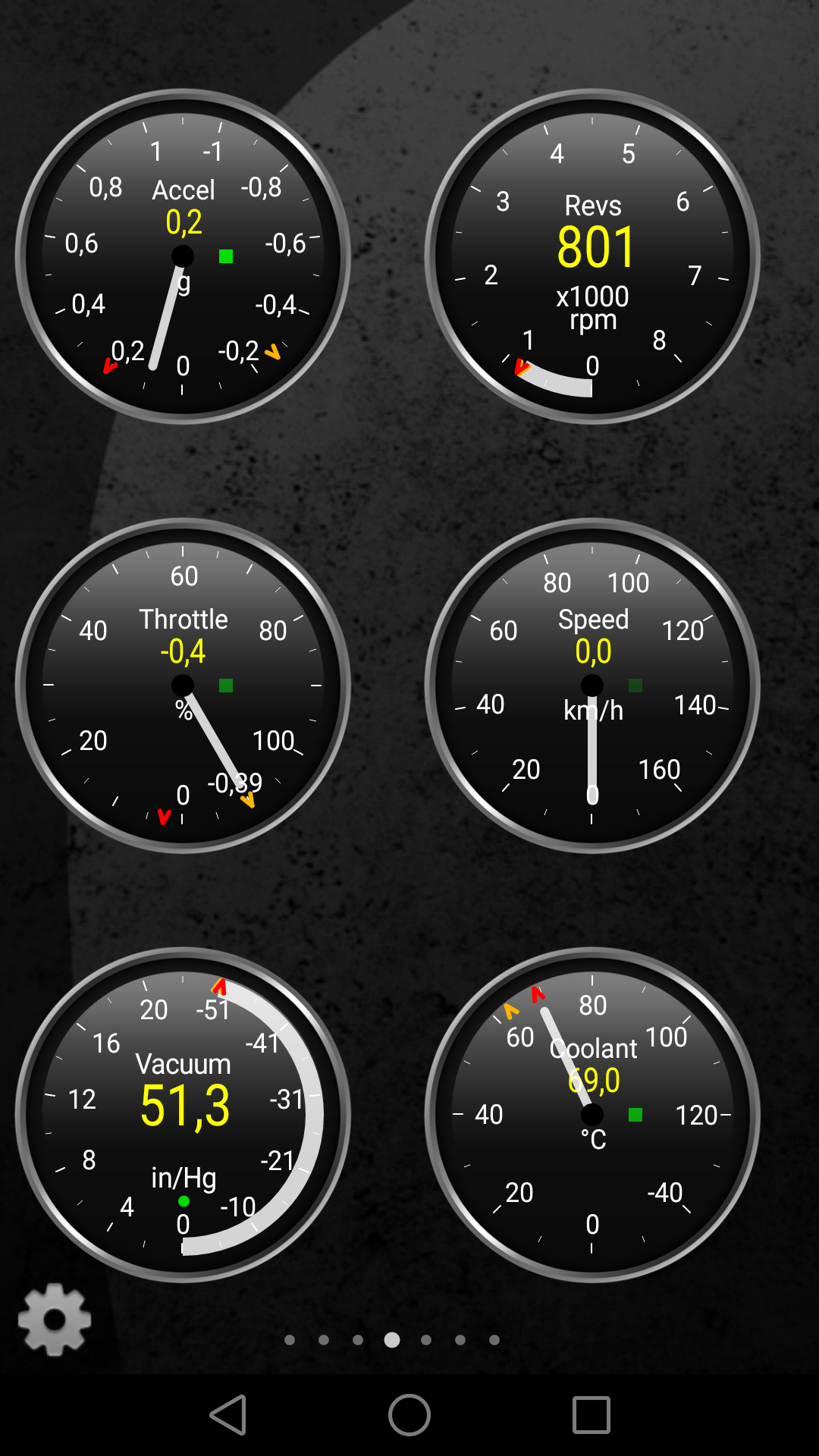

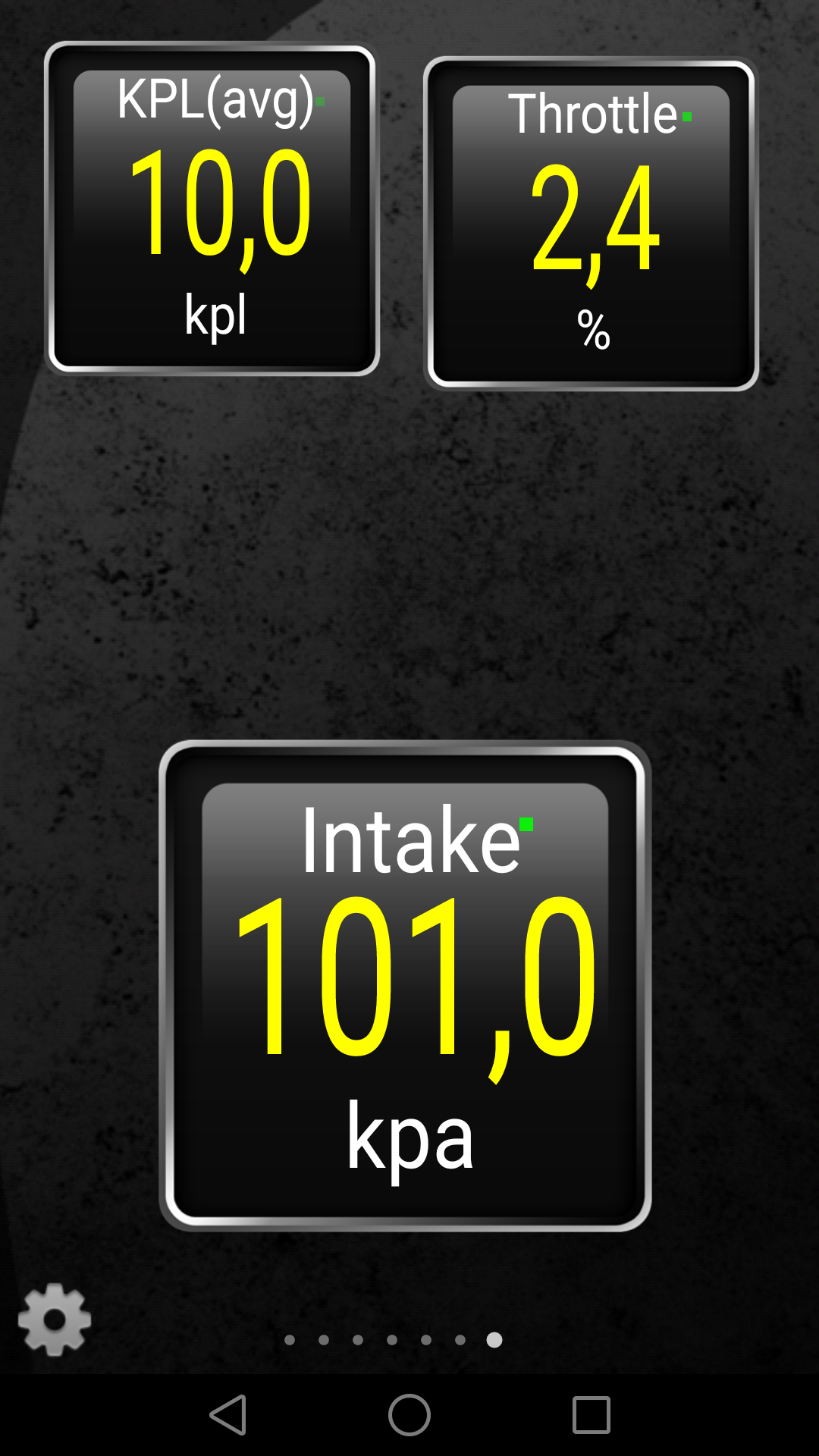

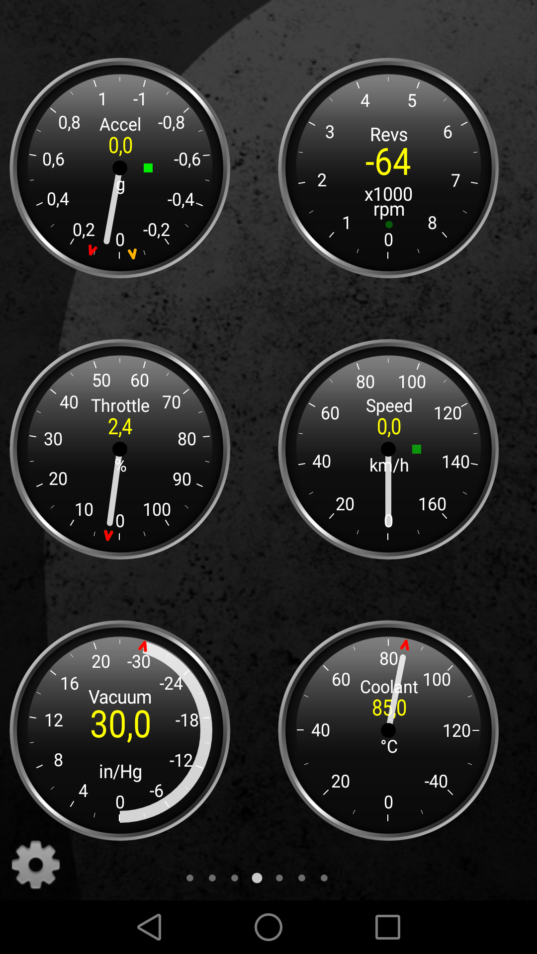

Проверил: фото ниже. Когда завёл, загорелся чек и высветилась только одна ошибка Р0174. Сбросил через Торкью. Проверил все трубочки, разъёмы датчиков. Ошибки больше не выскакивали, но зато высветились 4 неисправности по контролю выхлопа s/DTC. Хотя вчера было всё в норме, кроме катализатора.
Лет пять назад менял Клапан электромагнитный (Mitsubishi MR 160676), который рядом с белым бочонком. Что то было с машиной, уже и не помню, приехал к одному электрику, он подключился к мозгам и сказал, что поменяй вот этот клапан и всё. Я так и сделал. Больше проблем не было. Может снова в нём проблема?!
на не заведённом моторе но со включенным зажигание
с работающим двигателем на ХХ
Хотя вчера вечером было всё в норме, кроме катализатора.

30 in/Hg = 1 атмосфера
Походу где-то в настройках обнуляться должно...
Тогда 51 - 30 = 21

dvm99 писал(а):30 in/Hg = 1 атмосфера
Тогда 51 - 30 = 21
В настройках чего должно обнуляться?
И Тогда 51 - 30 = 21 - это норма у меня или всё таки плохо?!

yur415 писал(а): В настройках чего должно обнуляться?
Приблуды твоей.
Т.е. нужно отсечь 1 атмосеру.

Переустановил psi на bar, пошёл мерить.
Ничего не поменялось в Торкью.
Одно радует, что ошибок нет.

yur415 писал(а): И Тогда 51 - 30 = 21 - это норма у меня или всё таки плохо?!
какиеш вы двоешнеге :]:-O:
-51 - 30 = -21 !!!
-21 in/hg = - 0,71 bar !!!
MAP у тебя 0,29 , это оч хорошо

Я у себя посмотрел. С включенным зажиганием то 0.4, через две секунды 0.7. Ну и так циклически. При этом не 0.5, не 06 не бывает. Если разъём с дрмв снять, показания не меняются. Ну кроме двух ошибок. air там чего то.
