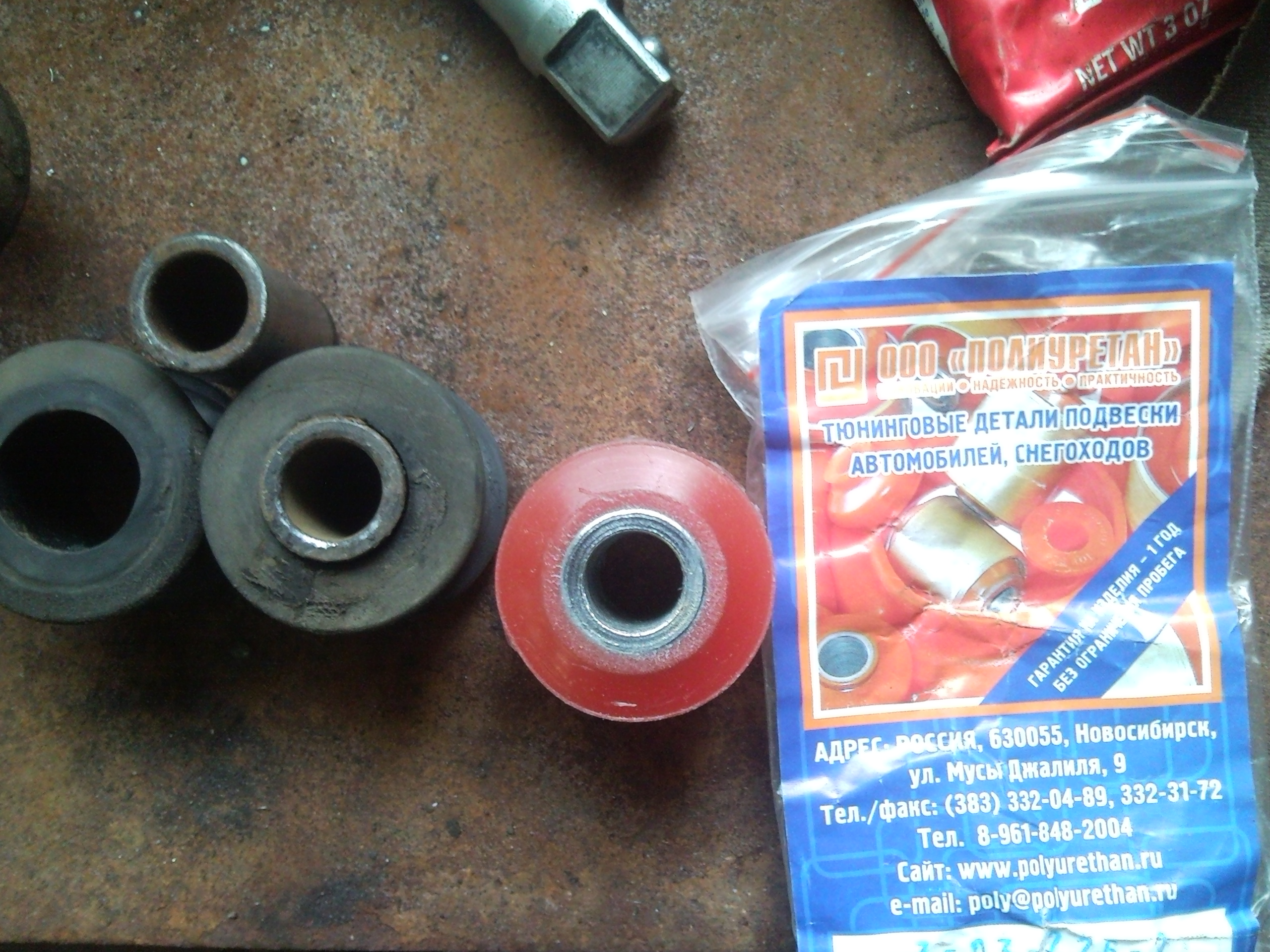

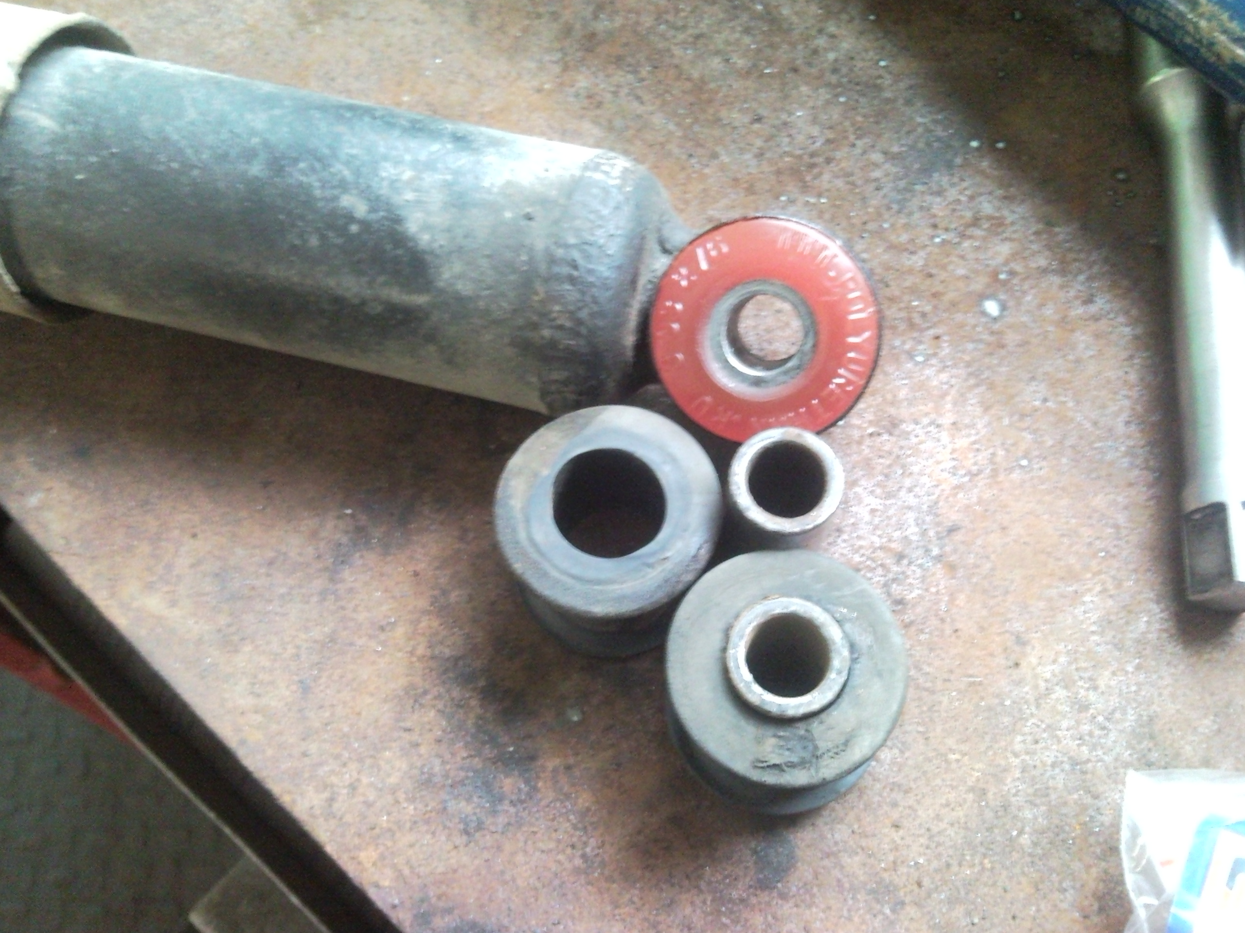

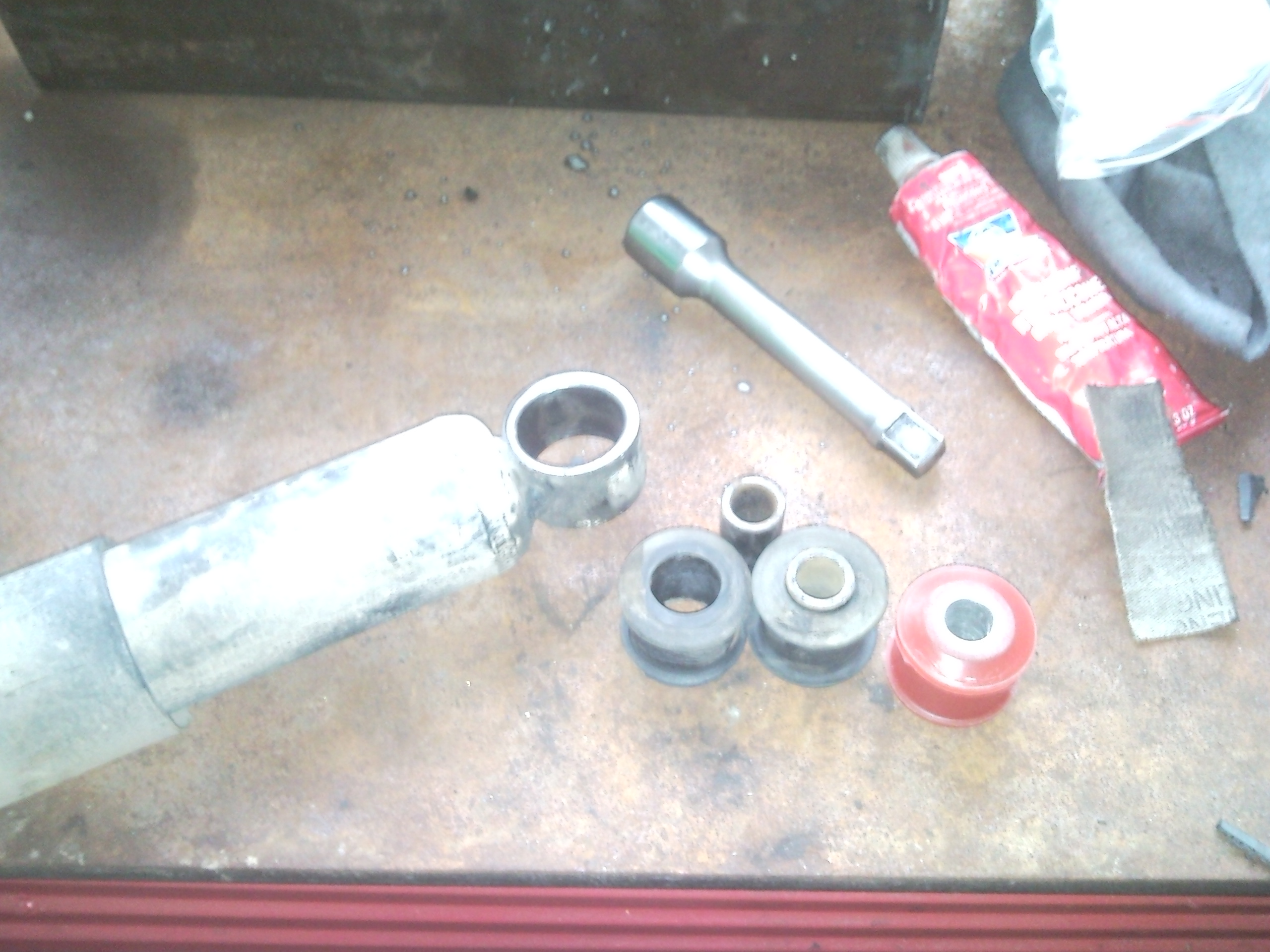

советую http://www.polyurethan.ru/index.php?productID=613
ставил в августе 2010, пробег - 16500 км
как то так
как то так

Спасибо, наверное так и сделаю.Pter писал(а):советую http://www.polyurethan.ru/index.php?productID=613
как то так

Ну вот типа так

На предидущей странице http://www.polyurethan.ru/index.php?productID=613
