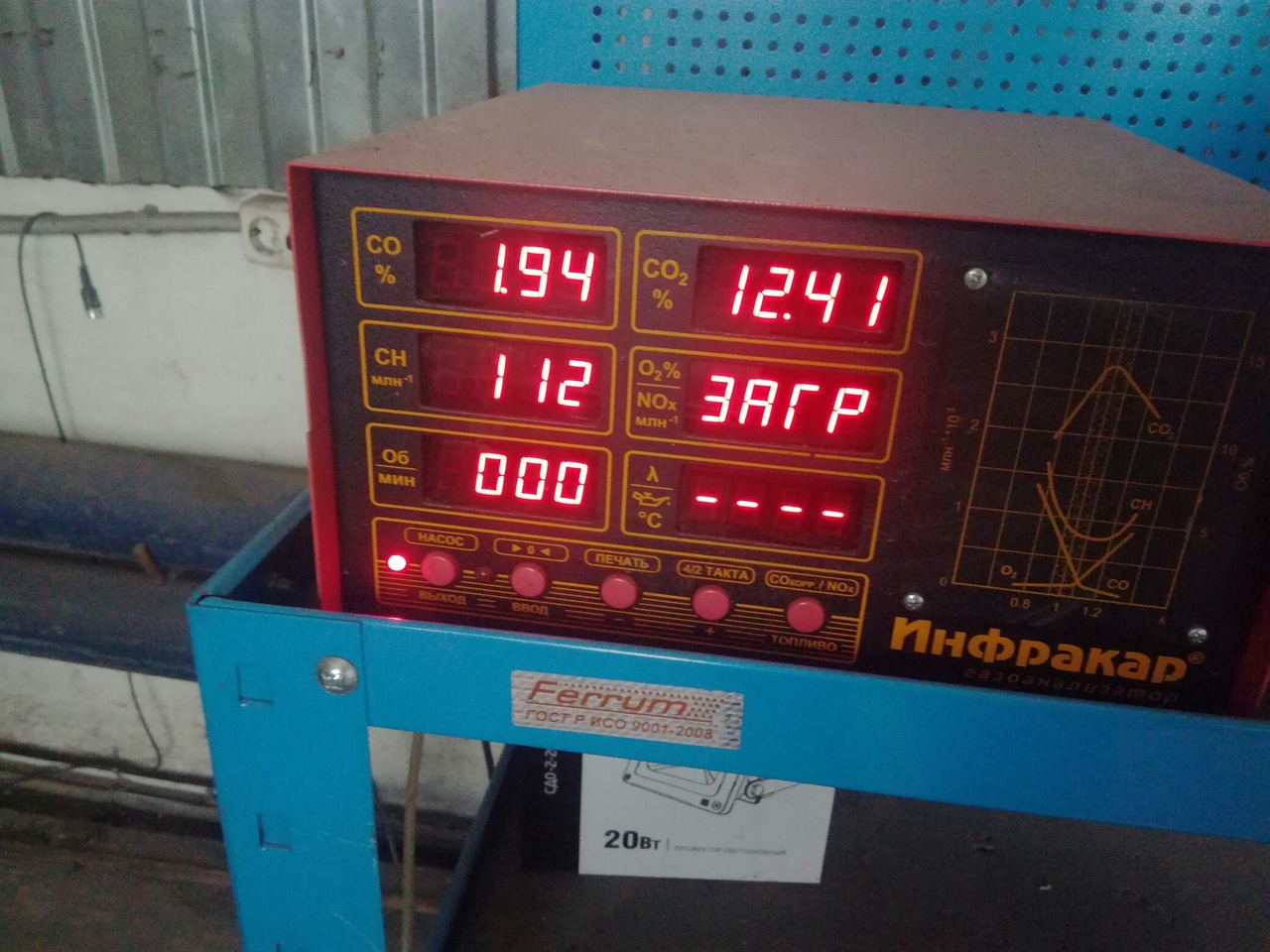

проверил на СО свой аппарат, чуть ли не в два раза превышена норма. Кто сталкивался, куда копать? Расход порядка 17, лямбда новая, воздушный новый, форсы мытые но не держат, как всегда.

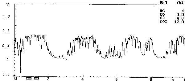

Тут такое дело, что без доп.диагностики не обойтись, при условии, что прибор не врёт (поверен).
Ну, во-первых, надо убедиться, что выпускные коллекторы и прокладки без дыр.
Во-вторых, раз форсы у тебя не новые, надо смотреть сигнал с лямбды осцилографом (не ELM-ом каким-то, а именно осцилографом!).
И если при этом видишь примерно такую картику с "бородой" , то первое подозрение- разная производительность форсунок (износ).

Прибор поверенный.dvm99 писал(а): ↑20 фев 2019, 08:32Тут такое дело, что без доп.диагностики не обойтись, при условии, что прибор не врёт (поверен).

Re: РАСХОД ТОПЛИВА
Примерно так, главное, чтоб не было "бороды".
Борода говорит о том, что цилиндры работают неодинаково. В одном горшке смесь богатая, в другом- бедная, и ЭБУ не знает, что с этим делать...

Сегодня загнал на газоанализатор друга, у него 72й 24кл с выбитыми катами и без лямбд (оторваны).
Содержание СО всего 0,11%. Тут же загоняю своего ( стоял молотил на улице) сую тестер- твою ж мать, 3,23% на бензе 1,78% на газу!
Откуда такой разбег с прошлыми показаниями и какого хрена вообще такой высокий уровень?....

Сегодня утром еще раз замерил СО- 1,67%, стал с подключенным газоанализатором рыться под капотом, что нашел:
У ДМРВ явно подсос идет через припаянную крышку, зажимал ладонью показания менялись на 1,4% .
И самое приятное- взял и постучал по нему, вдруг кто выйдет. Никто не открыл на мой стук. Но явно услышали ибо затаились и заглушили мотор. Вот так.
Будем пробовать вскрывать МАФ, смотреть что там, потом уже рыть дальше. Не думаю что вся проблема только в нем одном.
