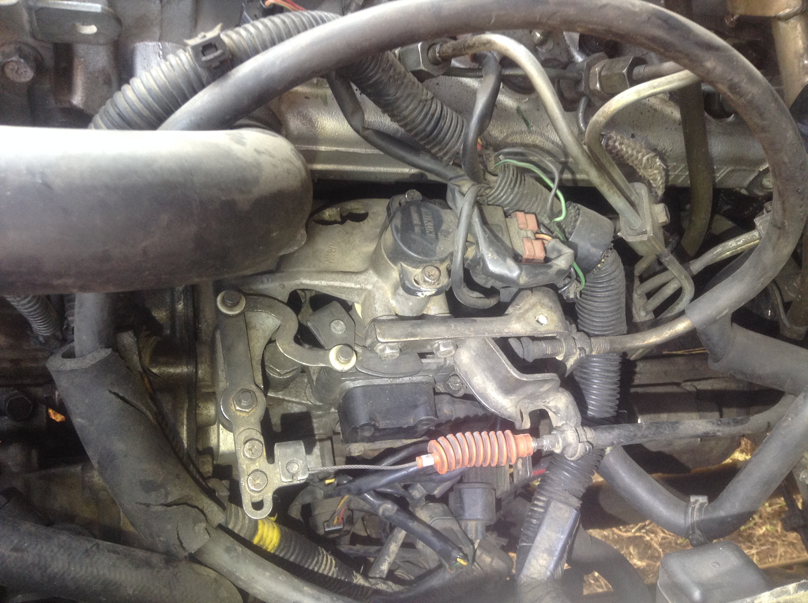

Вот. Посмотрите люди добрые что это за зверь? По моему электро. Ща курочить полезу :*VICTORY*:

Ну да, эт электорнное г ::-D:

Удачи в курочении :) Только для начала найди куда за хорошим насосом побежишь :)

Так у тебя джекичан должен быть и турбина с изменяемой геометрией,иначе зачем заморочки такие.

С электронным насосом и его диагностикой все намного сложнее. Надо читать ошибки (если выведен диаг. разъем) а потом решать что делать. Тут точно ехать на сервис.

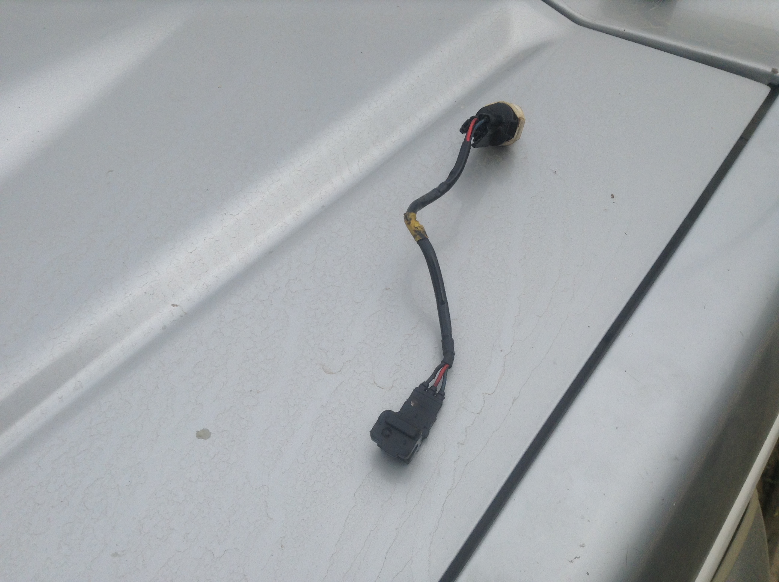

Ой как много я незнаю... Что такое джекичан? А турбина вобще от КАМАЗа стоит.... Вобще когда месяц назад я узнал что насос электро так расстроился немного.. Но потом забил... Едет же. Ну ехало раньше. Ладно пускай будет электро раз так дело всё равно не в нём. Щас буду думать от чего так произошло фото неисправного датчика завтра

Читается скрепкой общая схема.
Лампочка на приборке индикация диагностики.
Интересно,как умельцы всё согласовали?

Короче взяли мы с друганом поллитру и начали пробовать мерить датчики ну конешно с гуглом в помощь. Ну и давно мне ненравившийся датчик коленвала оказался без одного ушка крепления. Пока откручивали сломалось и другое. Видать годы подточили подсушили. А теперь вопрос в с тудию: при чём здесь тахометр ведь его датчик на тнвд? И надо ли между датчиком и дрыгателем шайбы? А то на одном болтике была шайба а на другом небыло

Под или с верху? под нет, ( если тока плостина не кривая) и не ходит винтом ::-D:

Оно поехало всем спасибо за подсказки. Впереди замена переднего сальника коленвала и ::-(: вторая в этом сезоне :]:-O: лягушка
