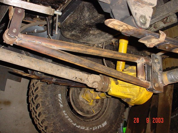

Вот как тут https://www.drive2.ru/b/1507333/
будет работать только при очень короткоходной подвеске.
Да и реализация- ппц! в к чулку торцом 2 пластины приварили,сцуко,неучи.)))
Вижу,что правильнее реализовывать со серьгой.
Здесь крон к чулку приварен,ок,ставь как на желтом,на твоей фотке- на болты дифа+стремянка в обхват чулка.
