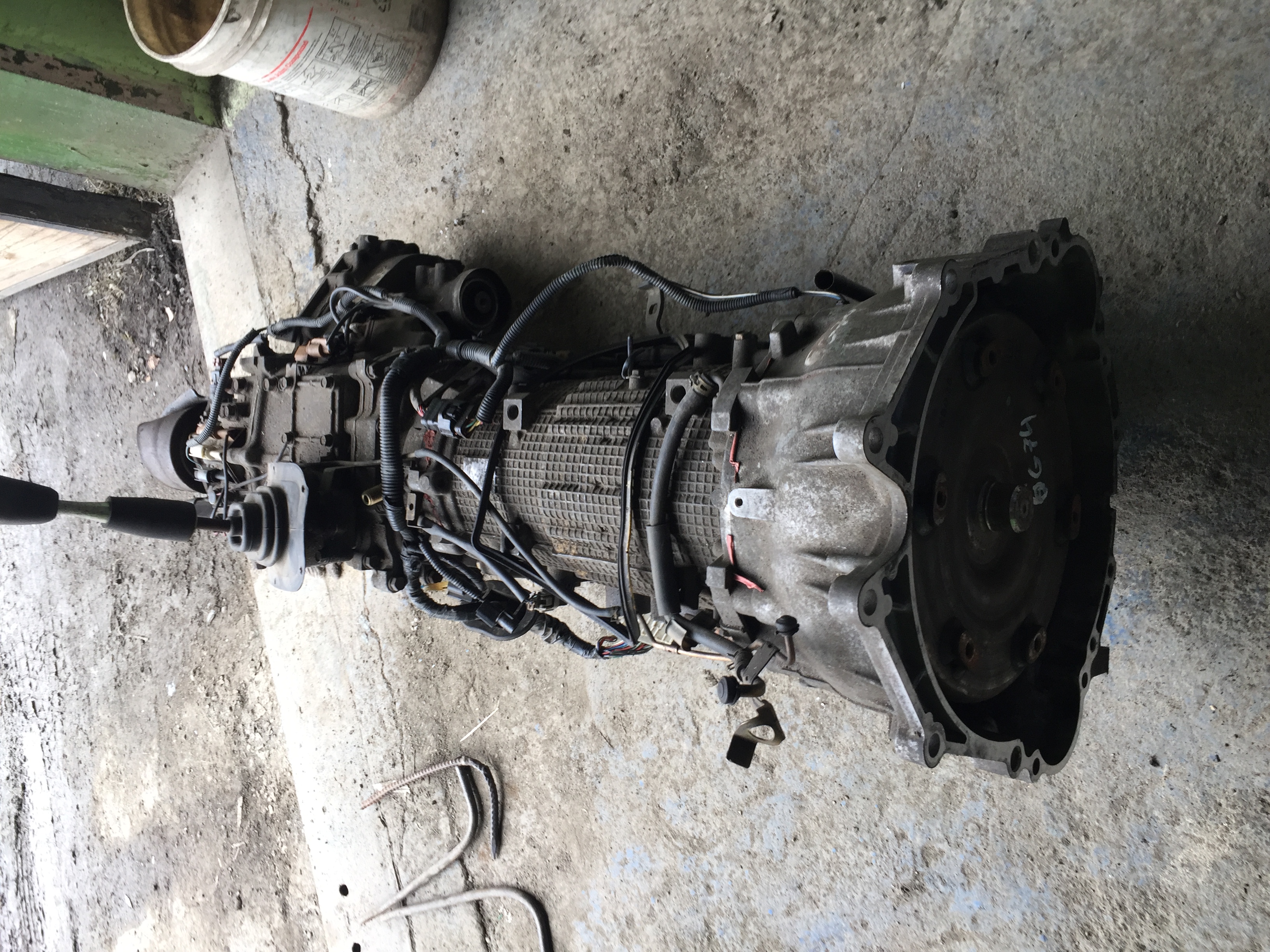

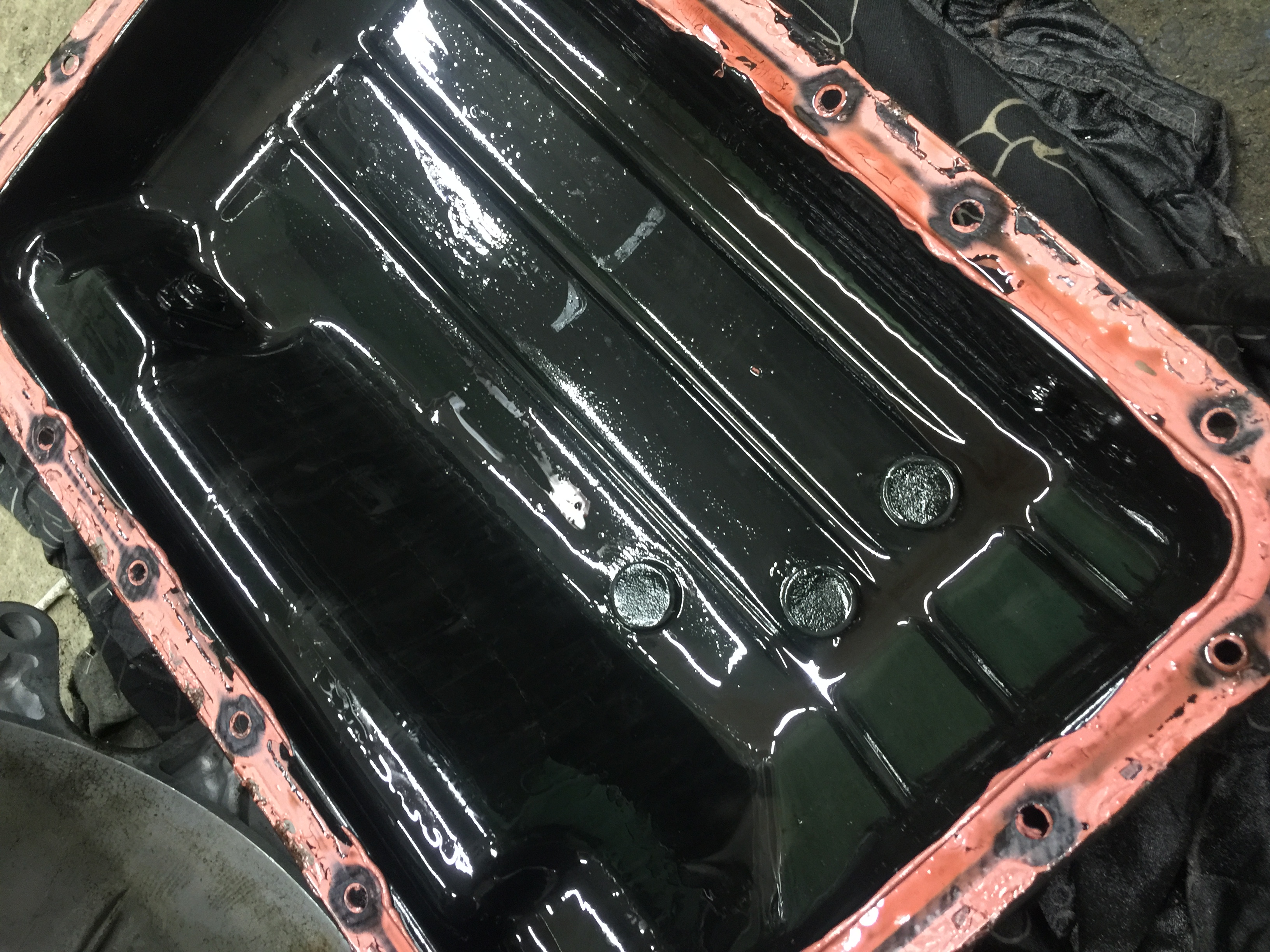

Добрый день, сегодня ездил смотрел контрактную коробочку, сил нее масло, вскрыл поддон, масло чистое, запаха гари нет, на магнитах немного присутствует нарост как графитная смазка, совсем не много вроде не критично, и на самом поддоне небольшой слой гущи, ну это видимо отстоялось, давно она на складе валяется.
Паддон точно другой на терминаторе и фильтр тоже, колокол визуально такой-же, на четверг договорился с гаражем, буду рядом две ставить и смотреть что еще не подходит

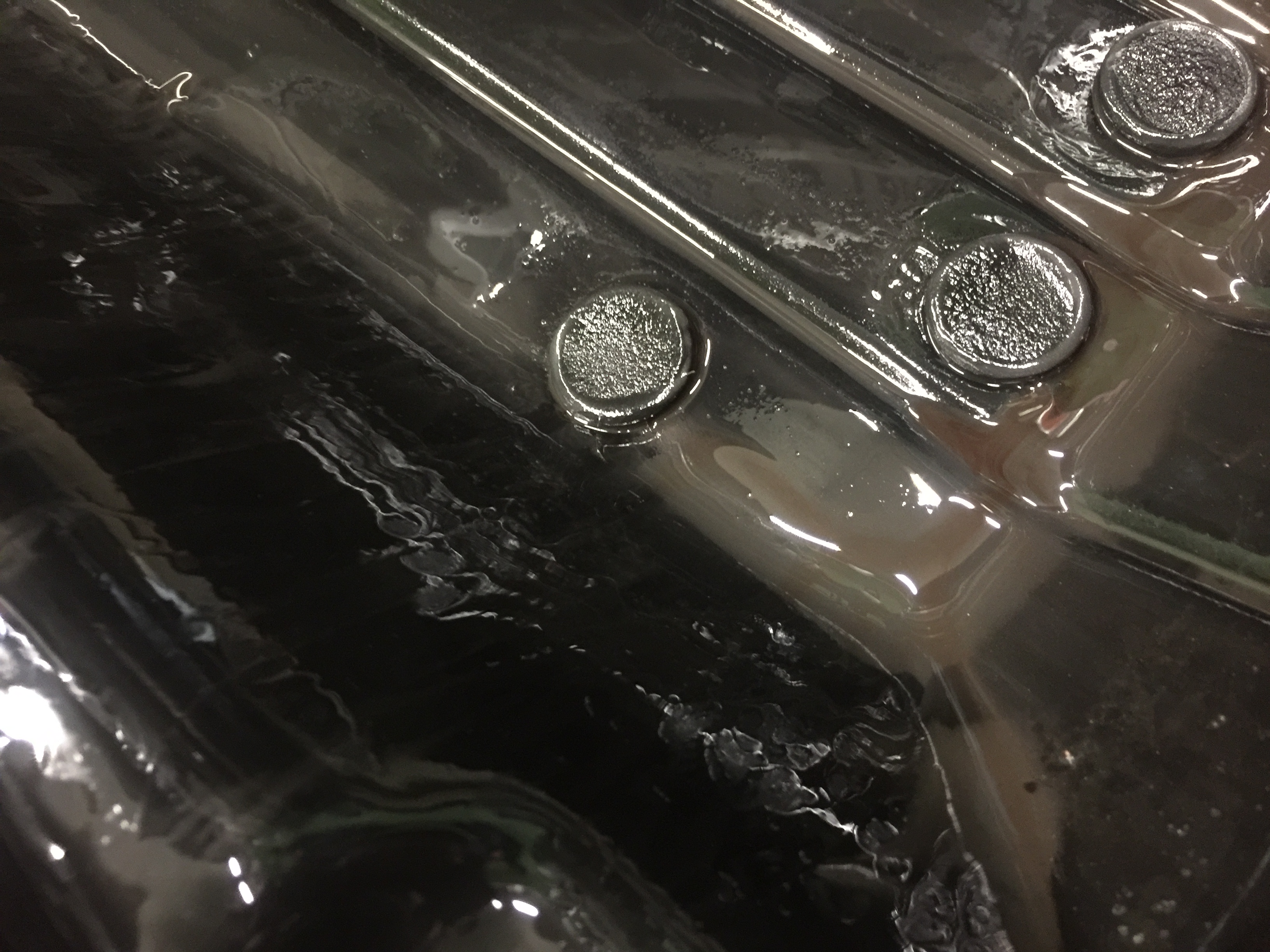

Алекасандр Фока, графитка это норма. Главное, что нет стружки. Поддоны могут быть разные по глубине, соотв. фильтры к ним разные, с носиком и без.

Да, поддон точно разный, у меня прямой, а на терминаторе под скос , и фильтры соответственно разные у меня с носиком, а там без, меналлической стружки точно нет, завтра акпп заберу, скину фото поддона и магнитов

В общем закончилась ипопея с коробкой, перебрал и все полетело, колокол подошел, поменял поддон, фильтр, переходник под раздатку, крепеж троса селектора кпп, и кулису на ингибиторе, вот вроде и все.

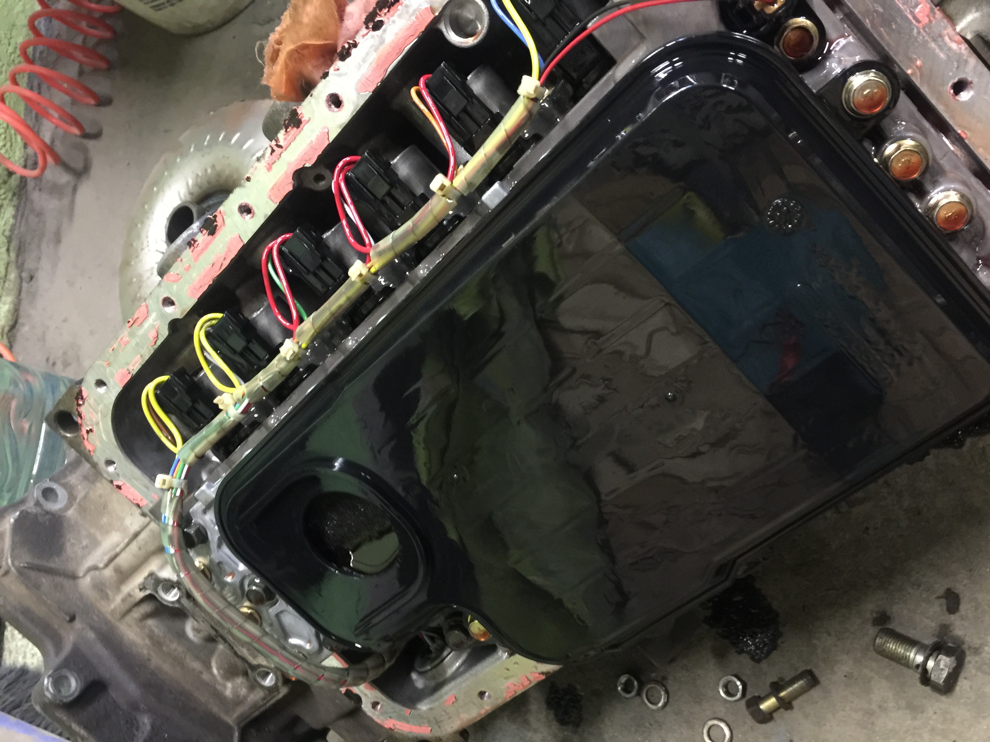

Вот фотки контрактной акпп, немного срани на магнитах, на моей было на много больше, масло было чистое и не горелое

Вроде до меня не вскрывалась, герметик красный, очень аккуратно наложен был тонким слоем, на мозгах все прокладки на месте. Коробка во всех режимах работает отлично и в ручном режиме все переключает, итог 32000 коробка, 3000 масло 2*4 л тотоачи сп3, сальник под бубдликом 580 оригинал, (аналог 380 стоит), на переходнике на коробку сальник менял в прошлый раз 1000 км назад, так что его не трогал т.к. ставил свой переходник, фильтр оставил свой на нем и 100 км не проехал после замены. 2400 они у нас стоят.
