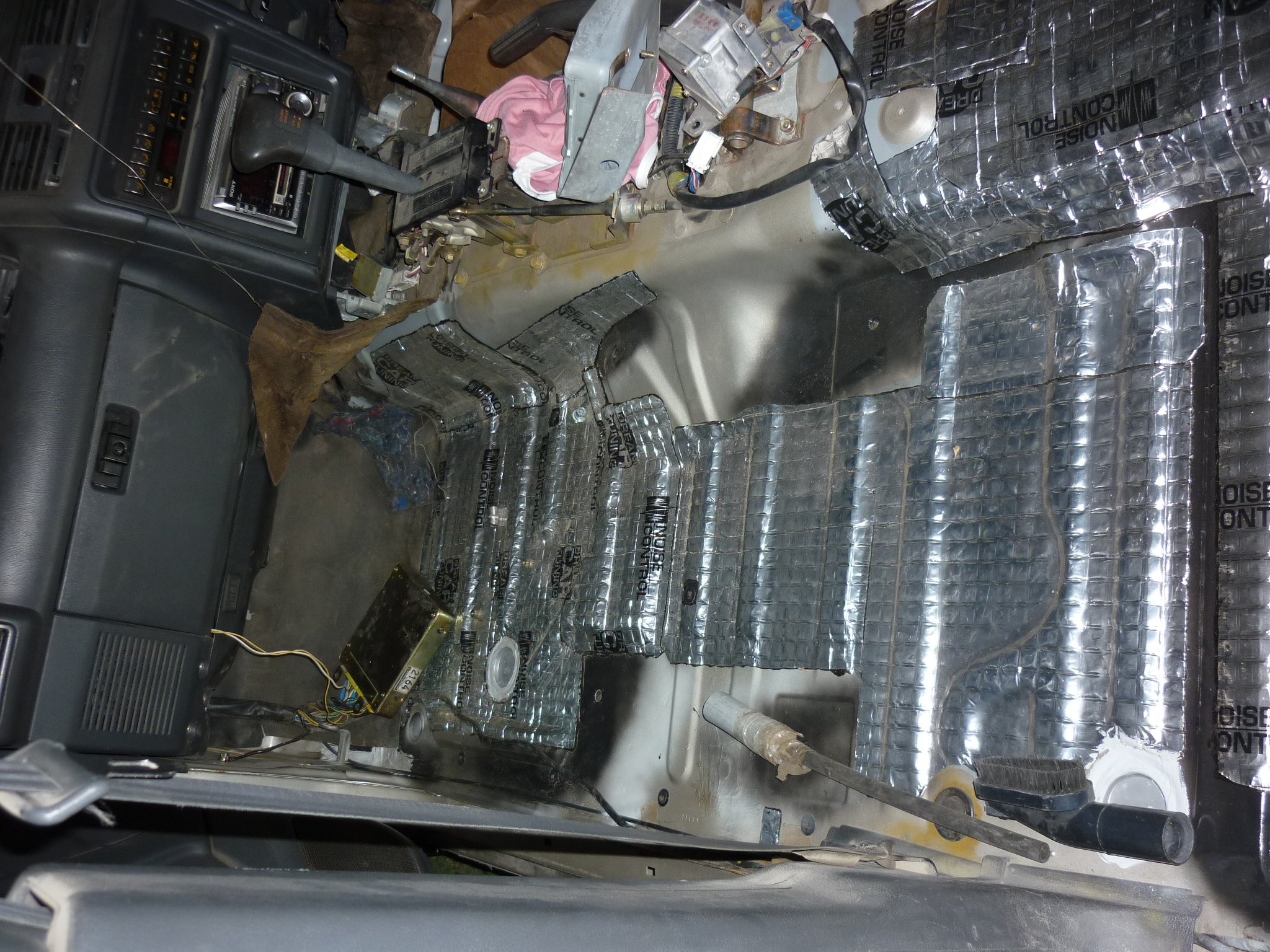

После последовала шумка. Сам не собирался делать, но послушал убеждающие советы и выделил бюджет
Далее начал пихать электрику назад
Печку и все воздуховоды намыл, что можно было, продул остальное. Пыли немерено было. Отремонтировал ручки управления, "оттаял" заслонку салон/улица. (фоток не сделал к сожалению)
Следом пошла торпеда. Малость промахнулись с местом балки подторпедной, ниже положенного, но домкрат все поправил.

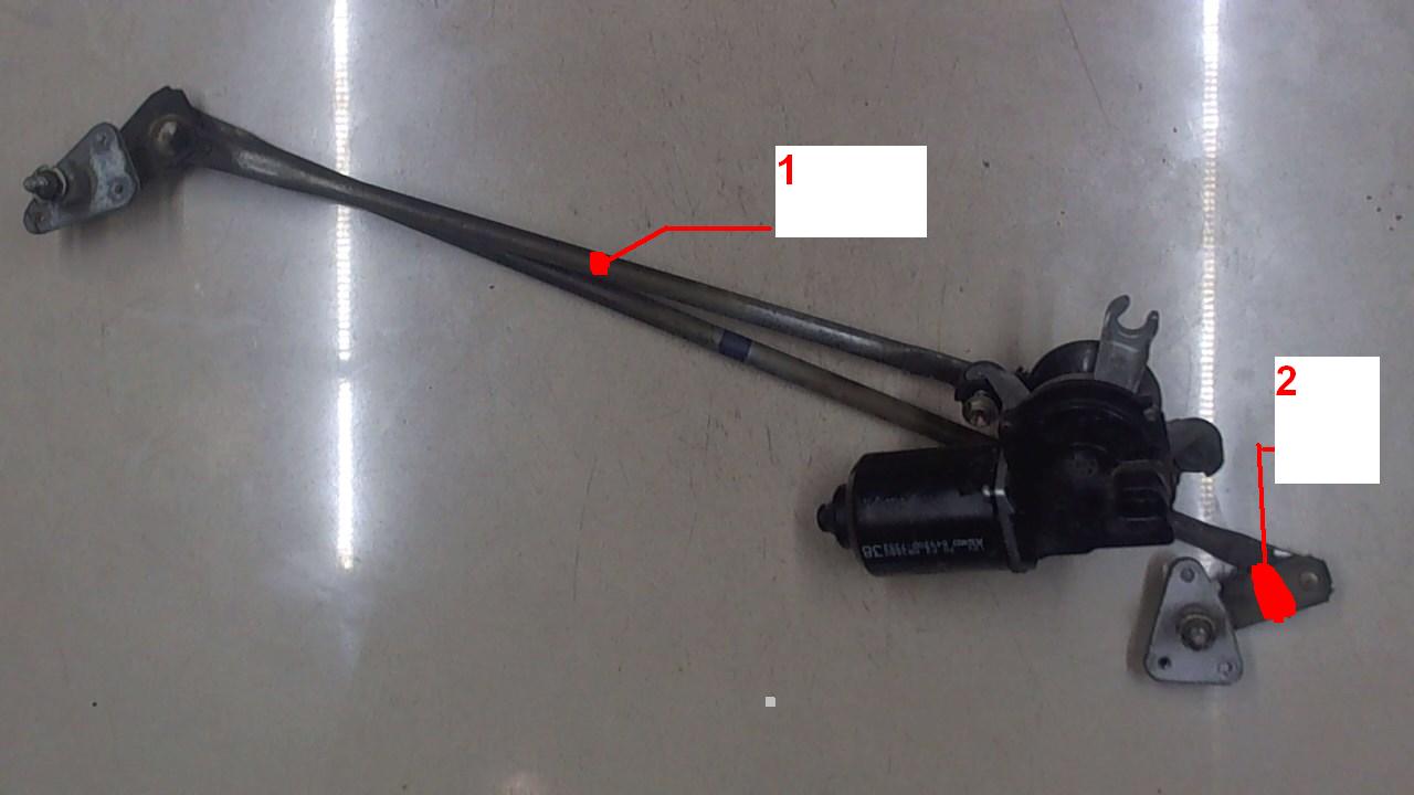

Отдельно напишу о трапеции стеклочистителей. Моя устала сильно, люфты осей чрезмерные, а бонусом досталась праворукая, как новая - зараза.
Как уже отмечалось в др.отчете, они разные. А именно одна из тяг зеркально изогнута, что её никак не использовать и одна из осей дворников также зеркальна, точнее шары для тяг наоборот. Слева моя старая ось, я её переваривал под большой шар, чтоб как-то оживить, справа японическая. В оригинале на европе маленький и большой шары местами наоборот.
Но это не страшно, рассверливаем завальцовку шаров и меняем их местами на праворульной оси. Приваривем аккуратно прикрыв поверхность шара от капель сварки и готово!!
Разбитую свою тягу, не подошедшую от П.Р. я отремонтировал, используя ремкомплект от трапеции то ли Калины, то ли от Приоры, заменив пластиковые втулки. Тут фото не будет, так как это я провернул ещё 3 года назад, когда первый раз реставрировал трапецию свою. и вуаля
получил как новую трапецию без единого люфта. Каждый шарнир был смазан графитовой смазкой, равно как почти все болты на авто

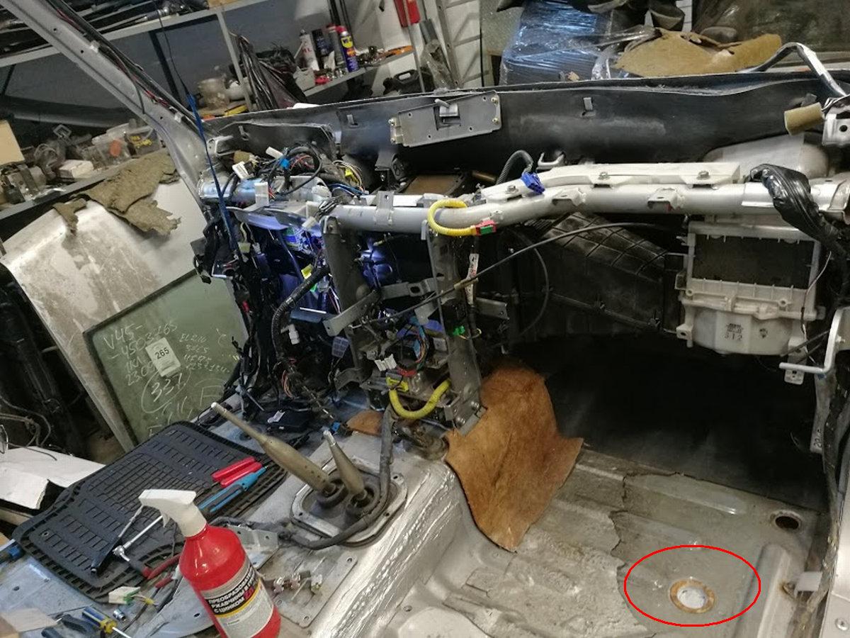

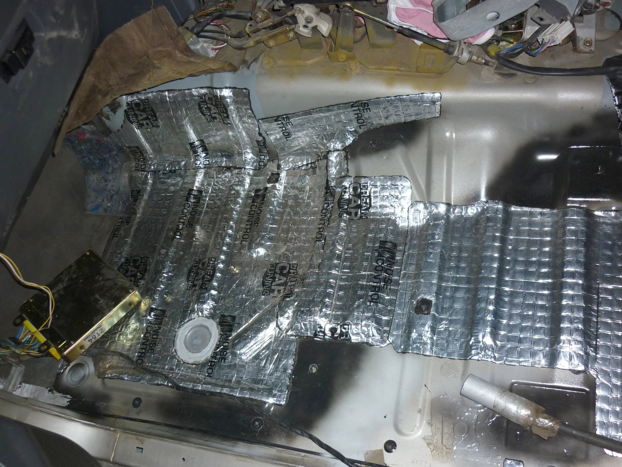

Тут, как обычно, сколь людей, столько и мнений...saxa писал(а):После последовала шумка. Сам не собирался делать, но послушал убеждающие советы и выделил бюджет
Но, ИМХО, нельзя вглушняк лепить, как ты сделал...
Нельзя залеплять швы, резьбы и прочие вещи.
У тебя на фото я выделил заглушку кузова, она ржавая, это видно.
А ты её залепил...
То, что эти заглушки ржавые- обычное дело, на них ЛКП почти нету, вот и ржавеют. Под шумкой этот процесс будет неконтролируемым.
Кстати, эти заглушки оригинал стоят недорого, я покупал и менял. Правда приехали какие-то чуток меньшей глубины и чуток не защёлкивались. Посадил их на шовный герметик.
Вообще по виброизоляции пола я руководствовался тем, как было сделано в стоке.
Выглядит примерно так:

Это фото процесса, заглушки я потом вырезал.

я установил праворукую трапецию.поставил леворульный мотор,тяга цеплялась за моторный щит,ее я просто на месте выгнул и повернул конец с шарниром на 90 градусов(отрнзал и приварил) .для того что бы дворники терли весь сектор который положено я укоротил кронштеин левого дворника (вырезал кусок и сварил все остальное вместе)это можно было бы сделать и с правым кронштеином,но там он чуть чуть не дотирает. просто сектор сверху лобового "невытертый треугольник" получился чуть больше чем у стандартных леворулек,но не критично. Где рычаг кпп я у себя сделал накладку на подобие уазавской черепахи,что бы в будущем если понадобится секс со сьемом коробки или ремонтом датчиков раздатки был менее жестким
На рисунке позиция 1-тяга,которая гнулась и переваривалась на 90гр,2-вырезался кусок для увеличения хода самого дворника
