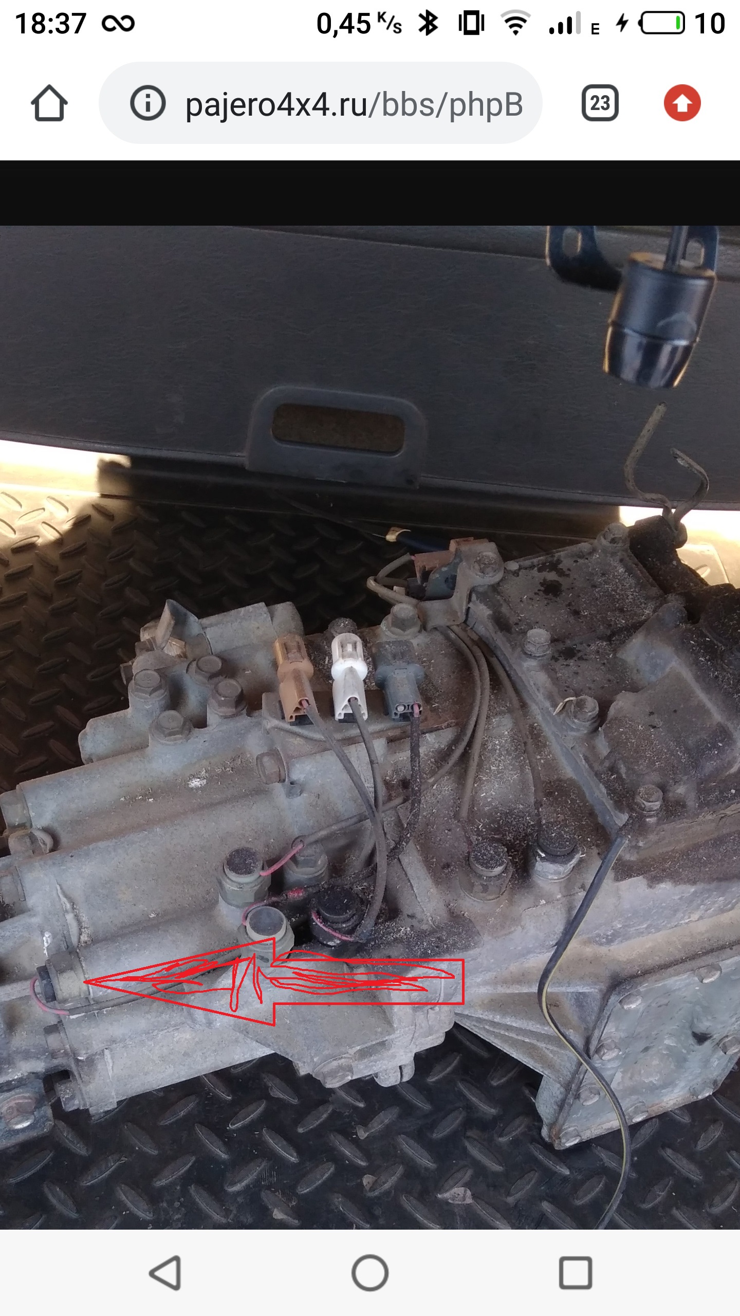

SNOOPER писал(а):
Dimix писал(а): Да и 140 едет
Нужно в моторном посмотреть, что там с сигналом пониженной.
Может и не датчик дурит)
Александр, а куда смотреть под капотом (в какой блок) и что искать? провода датчиков оборвана, чинить буду ее позже.
Славик.
kyzya11
Сообщения: 9242
Откуда: 77
Благодарил (а): 424 раза
Поблагодарили: 243 раза
Пропал кикдаун на v4a51
Сообщение kyzya11 »
SNOOPER писал(а): Сними белый разъём на раздатке. ))
Этот белый?
Славик.
Сообщения: 57510
Поблагодарили: 4808 раз
kyzya11 писал(а): Этот белый?
Наверное.
Вот от этого датчика.

SNOOPER писал(а): Наверное.
у мну он с другой стороны.

датчики стоят с той стороны, где рычаг на раздатке
на фото просто прульная раздатка - рычаг справа торчит
