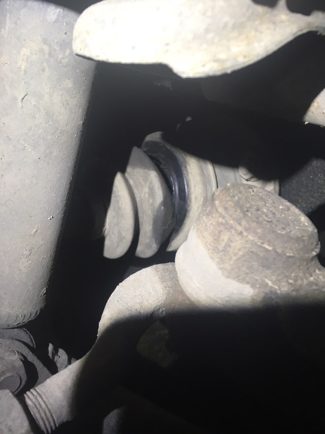

зато меняя колеса на зиму нашел что скрипит - порвало пыльник шруса, при чем предательски сверху, так что из ямы не видно

Wodolaz писал(а):проехал 3ткм на новом масле - чуда не произошло, ищу того, кто умеет переберать редуктор/диф в Москве (личка)
Интересно, а при чем тут задний мост?
А пыльник ШРУСа сверху порваться не может, патамучта он крутится вместе со ШРУСом 8-) :lol:

Дроныч писал(а): Интересно, а при чем тут задний мост?
да глухой я - думал из заднего моста звук, оказалось внутренний правый ШРУС; когда на яме смотрел дырка сверху была, а пощупать не догадался...
