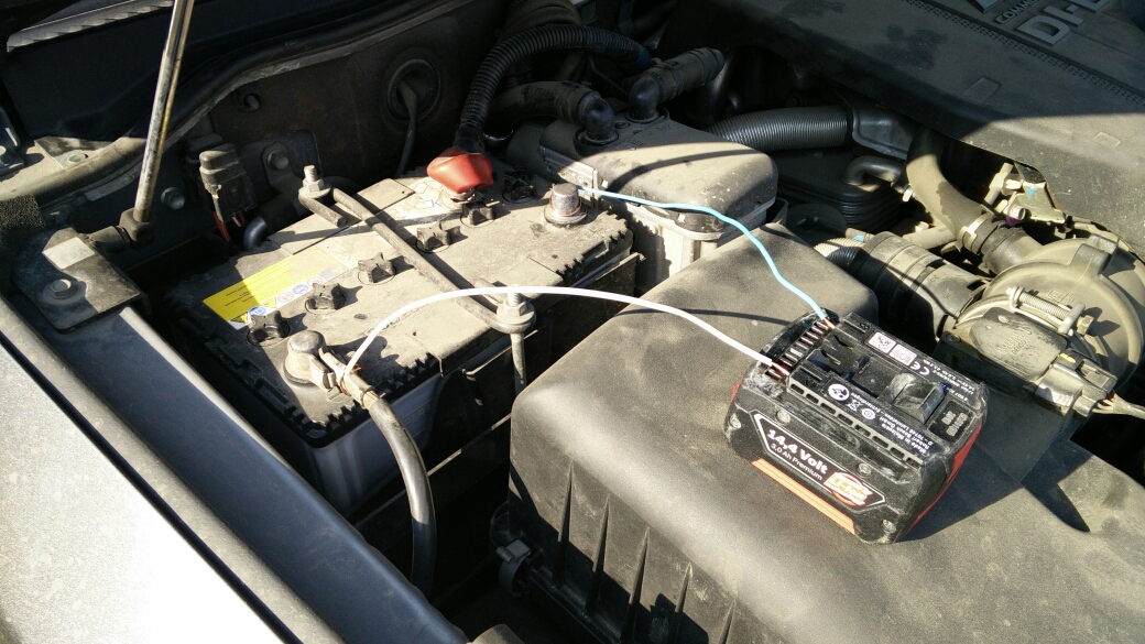

У меня первые сдохли через 3 года, но там была полностью вина дилера. На предпродажной подготовке вместо зарядки аккумуляторов тупо бахнули туда кислоты. Вторая пара, уже не обслуживаемые сейчас 3 года живут, как новые. Причем, старые обеспечивали нормальный ток. Но садились в момент.
АлександрК писал(а): Возможно ещё и в развесовке, чтобы не вешать одну, более тяжёлую батарею, на один бок.
А 90-литровый топливный бак не по центру машины вас не смущает? :)
PS Как раз на исходе жизни первого комплекта в деревне забыл на ночь выключить зажигание и утром получил полный труп, стартер даже не пытался провернуться. И зарядки нету. Во, вышел из положения. Слил туда 2, или 3 заряда от шуруповерта (к нему-то зарядка была, но напрямую подключать 15 вольт очканул), сработало, завелось с полтычка. ::-D:

oasys писал(а): но напрямую подключать 15 вольт очканул
А чо очкового то? Оно от гены на разряженный аккум около 15В и идет.

oasys писал(а): Слил туда 2, или 3 заряда от шуруповерта
Интересный вариант!

Sfinks писал(а): А чо очкового то? Оно от гены на разряженный аккум около 15В и идет.
Очково пережечь зарядник от шуруповерта. К тому же, сильно не уверен, что он вообще включился бы, тут же у лития еще мониторинг состояния на отдельных электродах. Думаю, без них зарядник вообще не запустился бы.

oasys писал(а): Очково пережечь зарядник от шуруповерта.
Ну это врядли.
oasys писал(а): К тому же, сильно не уверен, что он вообще включился бы, тут же у лития еще мониторинг состояния на отдельных электродах. Думаю, без них зарядник вообще не запустился бы.
А вот это действительно интересный вопрос. :*SCRATCH*:
ЗЫ: да, по поводу глубокого разряда и подзаряда/прикуривания. Именно прикуривание и частичный заряд с последующим пуском и эксплуатацией убивает батарею. При глубоком разряде рекомендуется полный заряд слабым током, и только потом штатная эксплуатация.
