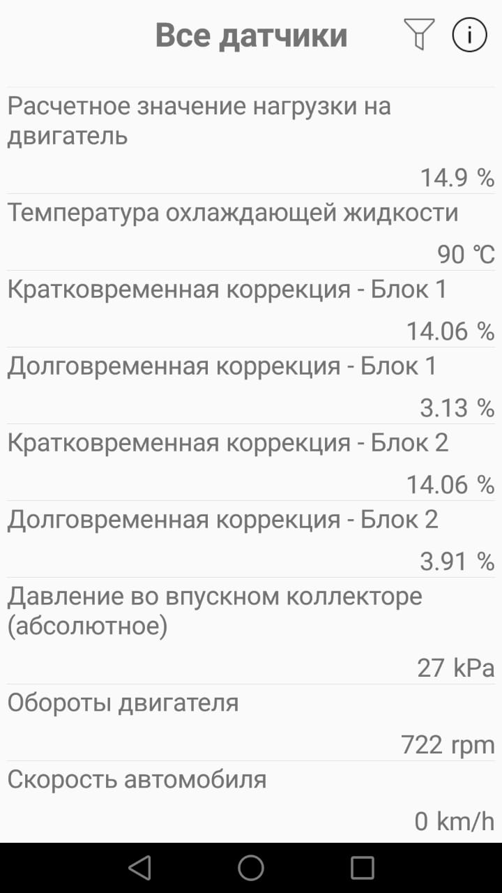

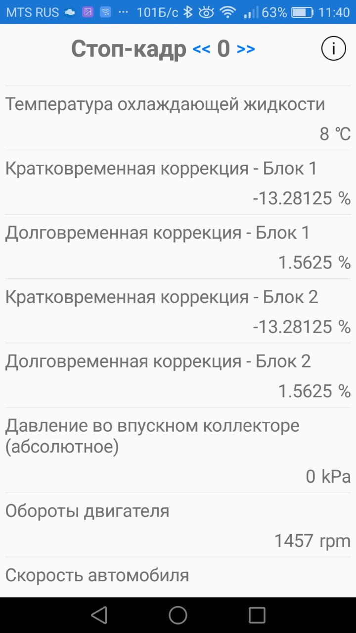

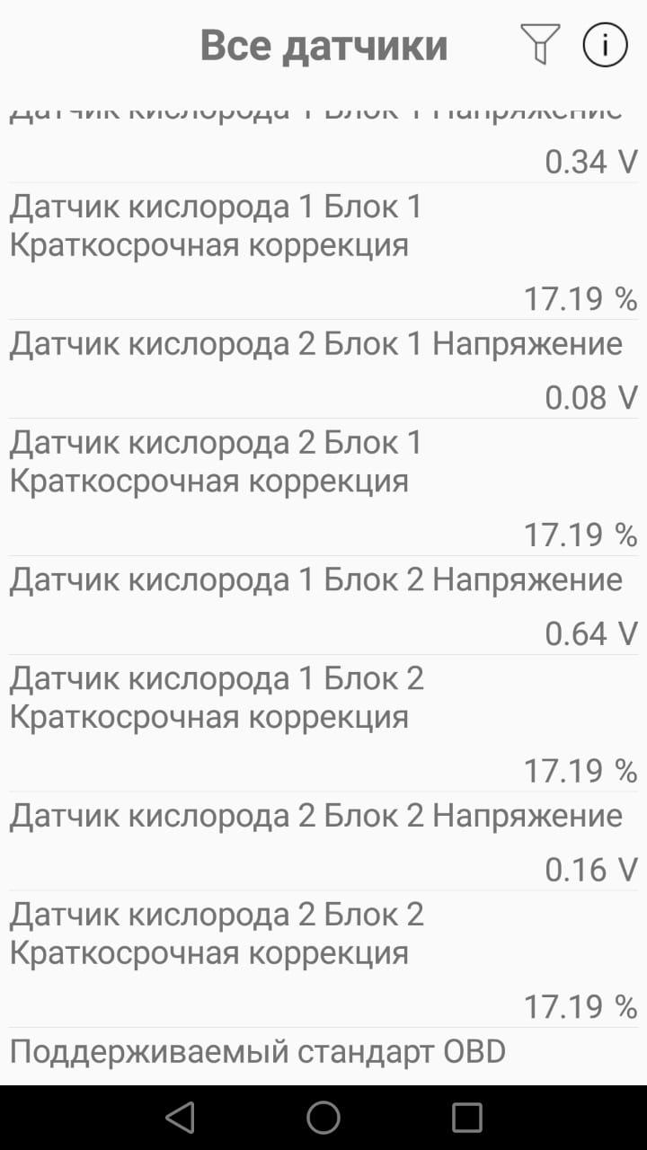

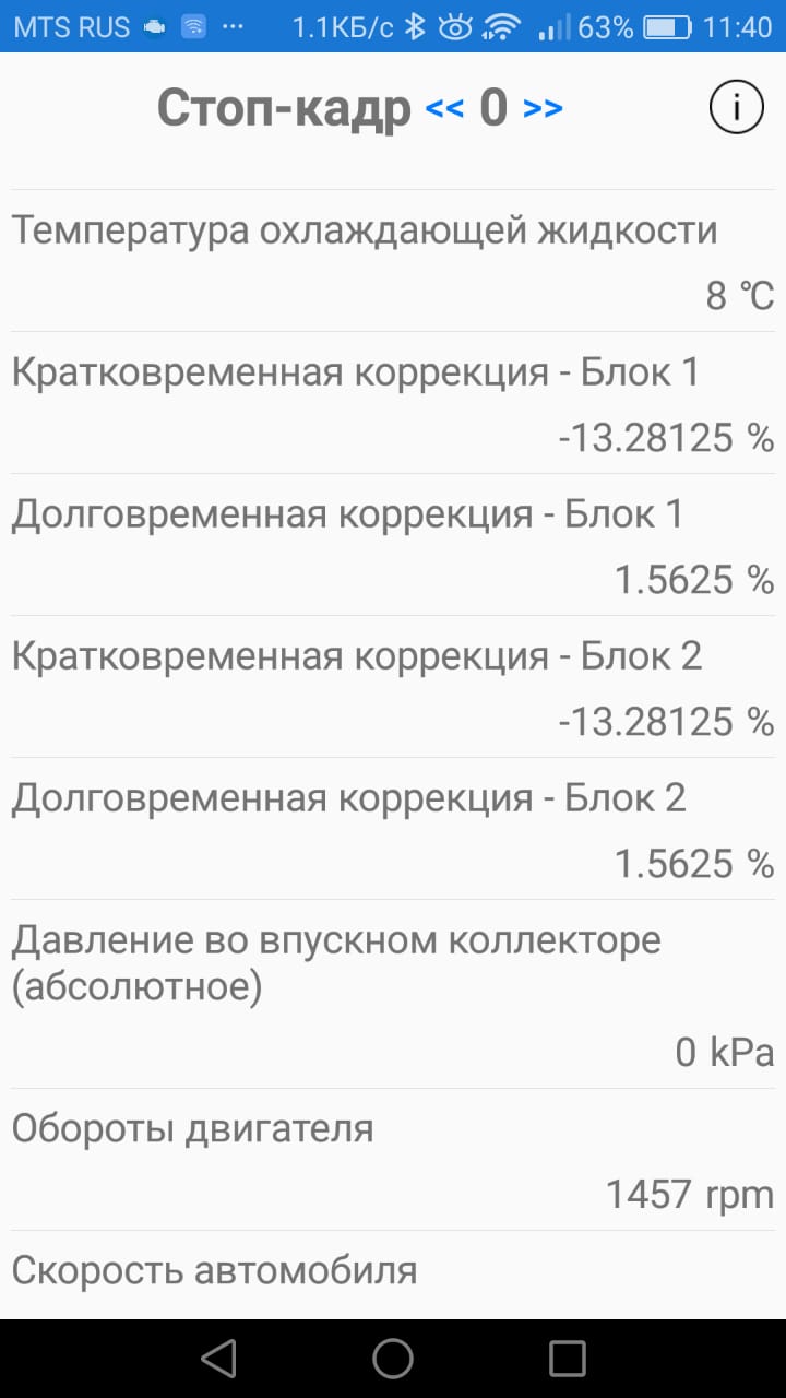

Re: Ошибка 0301
Сообщение yur415 »

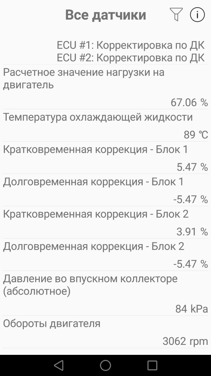

bumer76 писал(а): 20 фев 2019, 10:59 Коррекции какие?
Sedoi
bumer76
Сообщения: 847
Зарегистрирован: 31 авг 2009, 21:56
Двигатель:: 6G72 24кл
Мой автомобиль(и):: ПаджероСпорт 6G72 24кл АКПП
Откуда: Ярославль
Откуда: Ярославль
Благодарил (а): 11 раз
Поблагодарили: 9 раз
Re: Ошибка 0301
Сообщение bumer76 »
Вроде как богатая смесь, судя по коротким коррекциям

Re: Ошибка 0301
Сообщение yur415 »
bumer76 писал(а): 20 фев 2019, 11:52 Вроде как богатая смесь, судя по коротким коррекциям
Может потому, что машина холодная, завёл, подключил телефон и снял показания. Там температура 8С двигателя.

Re: Ошибка 0301
Сообщение bumer76 »
Прогрей тогда до рабочей темп

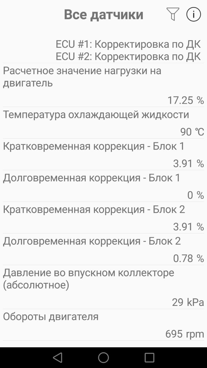

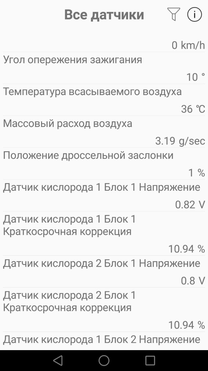

Re: Ошибка 0301
Сообщение yur415 »
bumer76 писал(а): 20 фев 2019, 12:21 Прогрей тогда до рабочей темп
Как то так.

Re: Ошибка 0301
Сообщение yur415 »
Привет. Так что там у меня с коррекцией?!!!

Re: Ошибка 0301
Сообщение bumer76 »
Вроде как на коротких смесь бедная.

Re: Ошибка 0301
Сообщение yur415 »
bumer76 писал(а): 22 фев 2019, 15:26 Вроде как на коротких смесь бедная.
И что надо делать?

Re: Ошибка 0301
Сообщение bumer76 »
Либо подсос- посмотреть патрубок от фильтра и все шланчики. Либо насос с форсами. Посмотреть как льется обратка- если хорошо, то насос можно исключить. Ну а форсы снимать и фильтрики в них менять

Re: Ошибка 0301
Сообщение yur415 »
bumer76 писал(а): 22 фев 2019, 16:23 Либо подсос- посмотреть патрубок от фильтра и все шланчики. Либо насос с форсами. Посмотреть как льется обратка- если хорошо, то насос можно исключить. Ну а форсы снимать и фильтрики в них менять
Ясно, спасибо. Насос проверяли только давление, оно в норме, как описано в мануале. По подсосу тоже везде, где можно пропшыкал баллончиком, двигатель не отреагировал. На понедельник записался к челу, будет смотреть провода, катушки, компрессию, свечи и конечно форсунки. Потом, если интересно, отпишусь.
