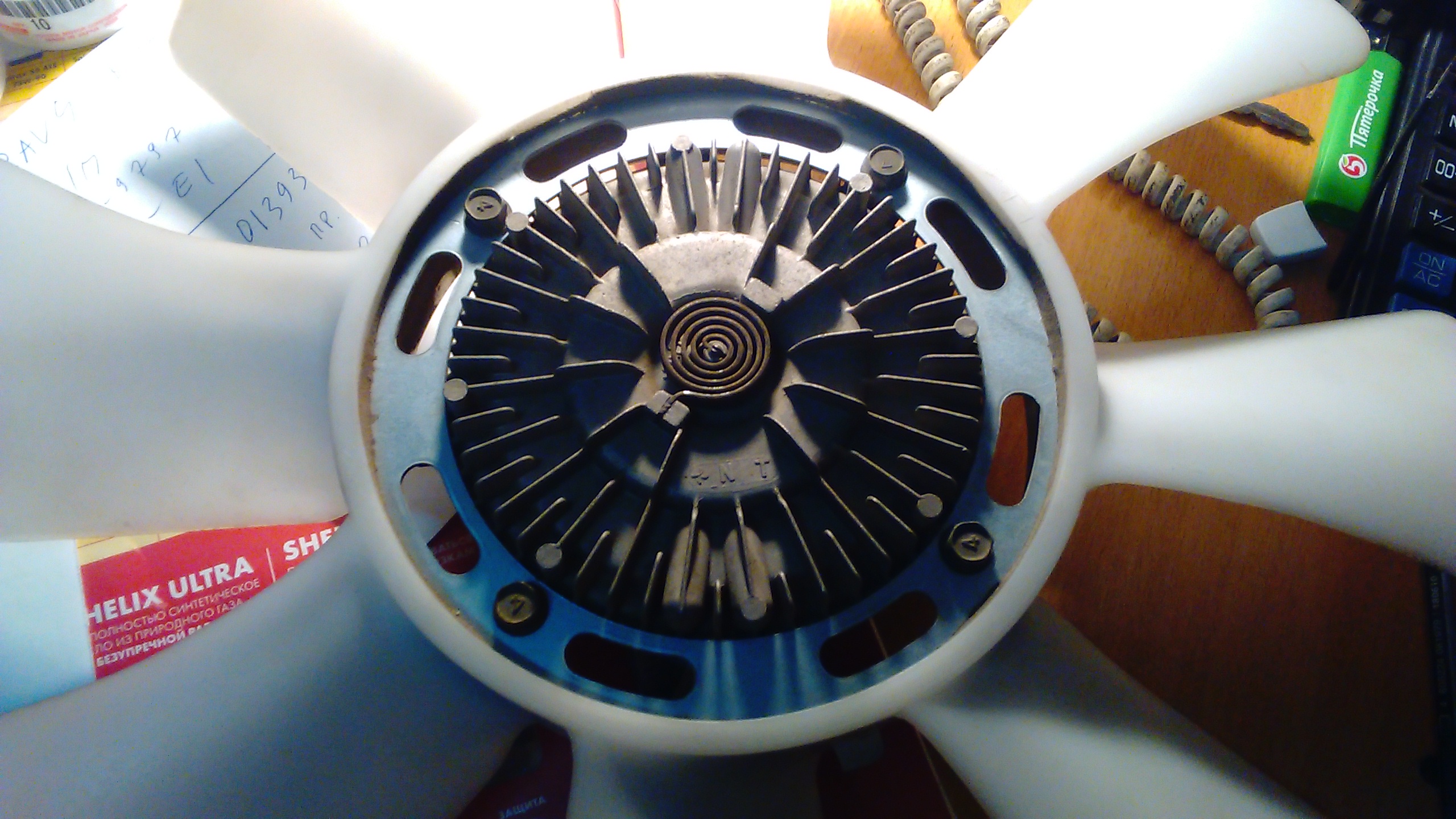

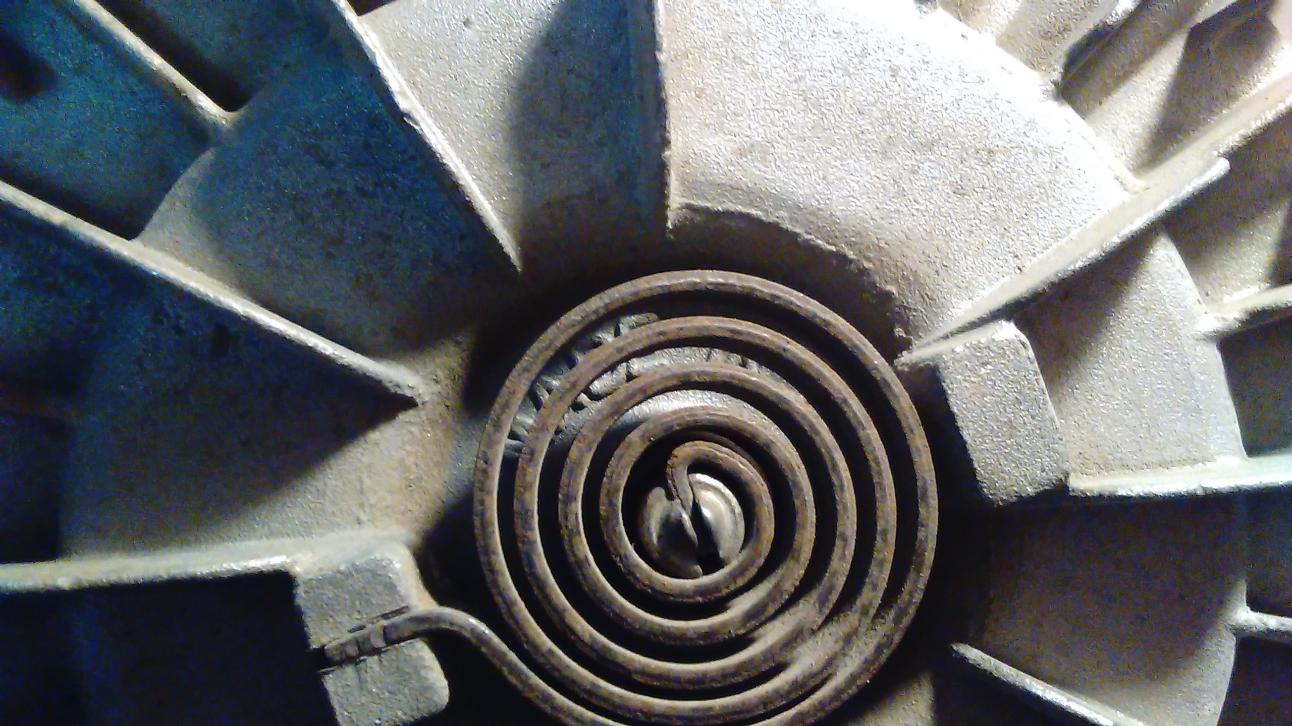

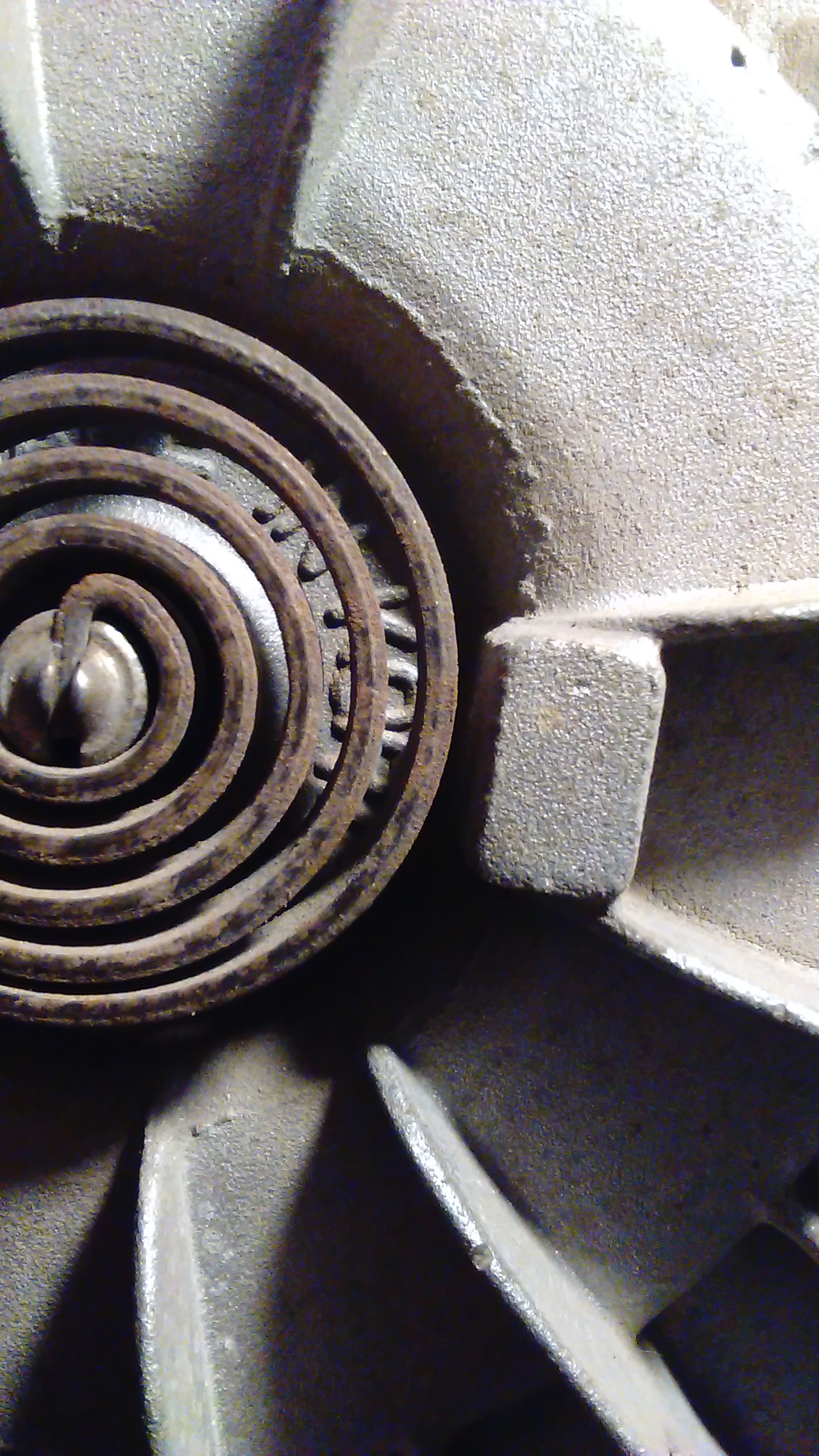

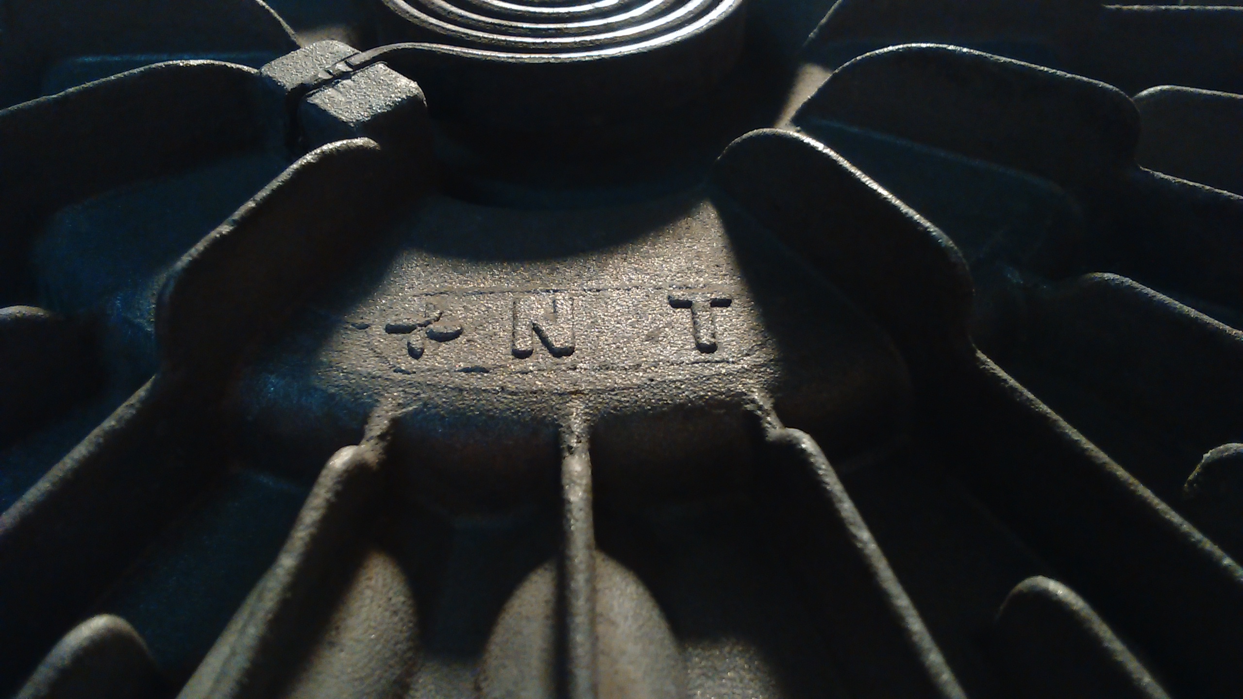

dvm99 писал(а): Николаич, здарова!
А у тебя-то какая в реалии? Что на самой муфте?
Привет! ))))
Вчера снял крыльчатку в сборе с гравицапой.
На ней вона чё написано
Корейская
