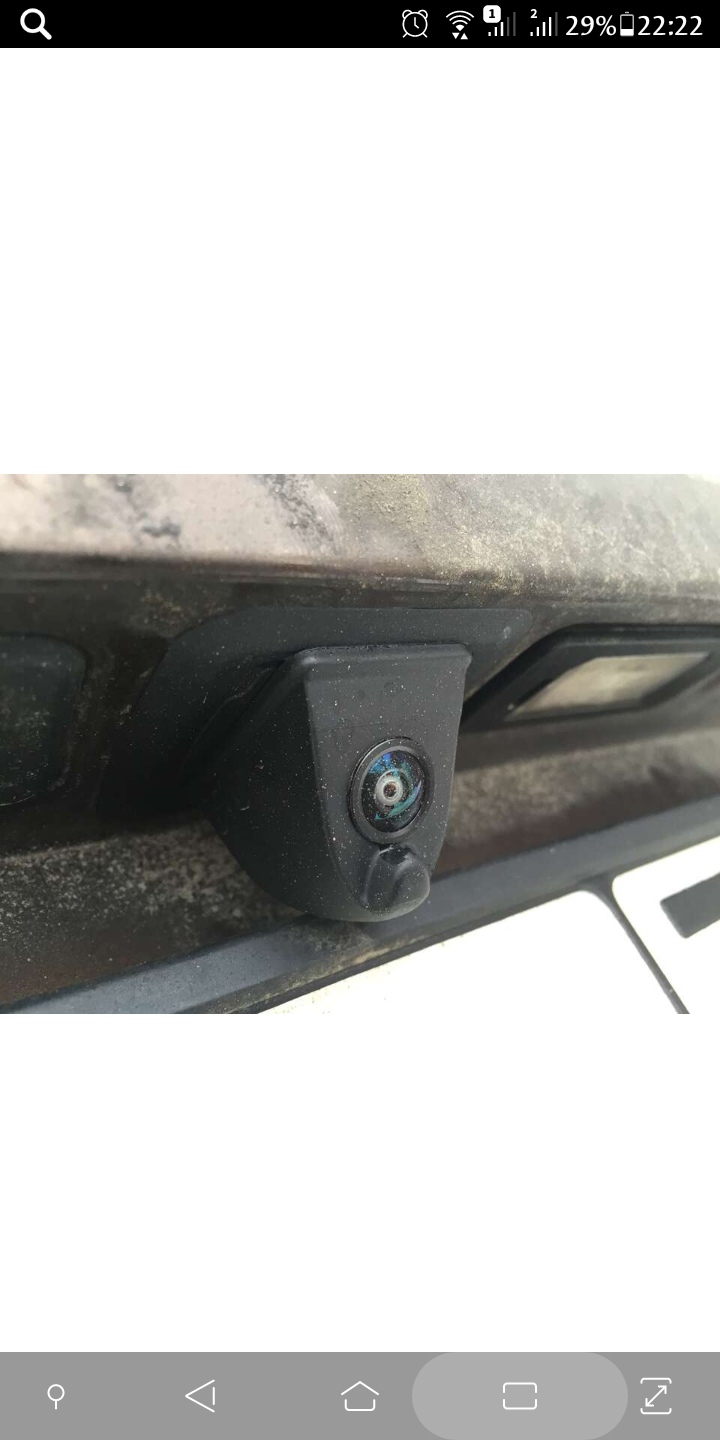

oasys писал(а):
k0mar0ff писал(а): необходимость камеры сразу понял как поцарапал колпак запаски
ориентируясь только по зеркалу
Я как-то только камерой увидел малолетнего спиногрыза, который из-за роста в зеркалах не отражался.
Камера у меня штатная, а вот омыватель приколхозил сам. Форсунка, трубки, тройник и минут 40 времени с пивом. Просто воткнул параллельно заднему омывателю. Настолько дешево и эффективно, что не вижу смысла искать альтернативные решения.
Ха, и после этого юзеры камер в номерном знаке будут говорить, что она не загрязняется?
Я же изначально приложил фото кормы и заднего стекла после гравейки.
смысл в правильных углах и зонах, если их всё равно не будет видно после пыльной/влажной дороги?
А насчет того, что не видно касания бампера со столбиком - достаточно видеть, что столбик приближается к нижнему краю картинки, а там 10 см до бампера.
И еще обращу внимание, что постоянно тягаю на фаркопе караван - стыковка происходит так же легко и удобно. Цели посадить дышло на шар с точностью 1 мм - не было. Зато при движении задним ходом видны и колея и низковисящие ветки/карнизы.
Я предложил вариант реализации( с фотками, описанием) - те, кто будет позже читать - сами решат, что им больше подходит.

Непопаджеро писал(а): Ха, и после этого юзеры камер в номерном знаке будут говорить, что она не загрязняется?
А это кто-то говорил? Он сильно погорячился тогда. Но я, честно говоря, не припомню таких слов. Загрязняется только в путь. Это у меня ролик еще далеко не самый грязный. С нынешней погодой нередко бывает, что в камере вообще ничего не видно. То есть просто вообще ничего. Омыватель справляется ничуть не хуже, чем на ролике.
Непопаджеро писал(а): смысл в правильных углах и зонах, если их всё равно не будет видно после пыльной/влажной дороги?
Как это не видно? Крутнул омыватель заднего стекла, и все видно.
Непопаджеро писал(а): 2 вместо благодарности за помощь в поиске соотв. темы - нагадил своей СУБЪЕКТИВНОЙ оценкой.
Ну, если совсем честно, я тоже думаю, что твоя идея говно не оптимальная. Просто потому что существует очень дешевый способ решить проблему с загрязнением камеры раз и навсегда. Даже не требует похода в сервис. Дрель, отвертка, и максимум час времени. При этом не имеем никаких побочных эффектов типа мертвых зон и прочего. Зачем при таких вводных пытаться "надеть штаны через голову"?

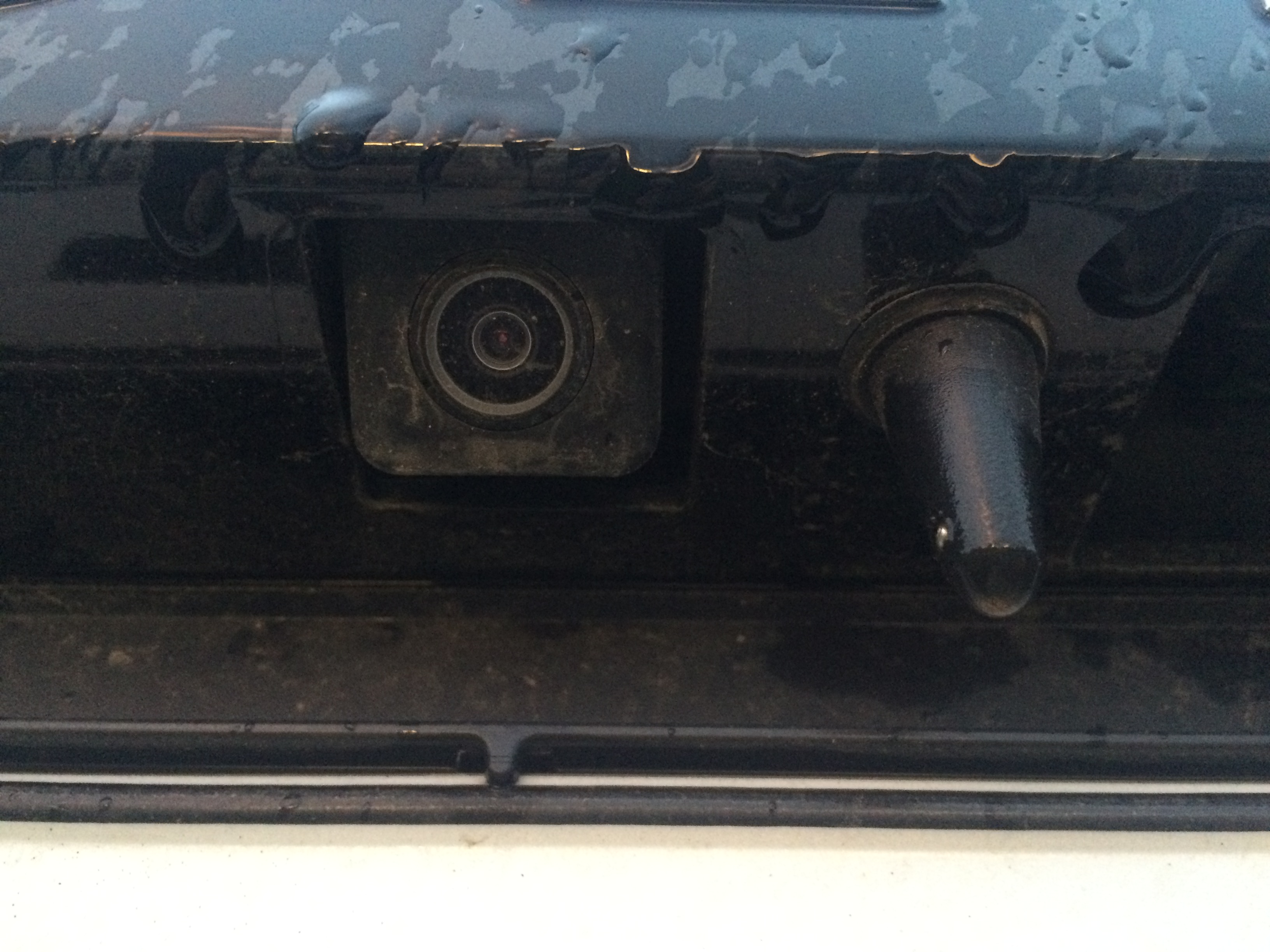

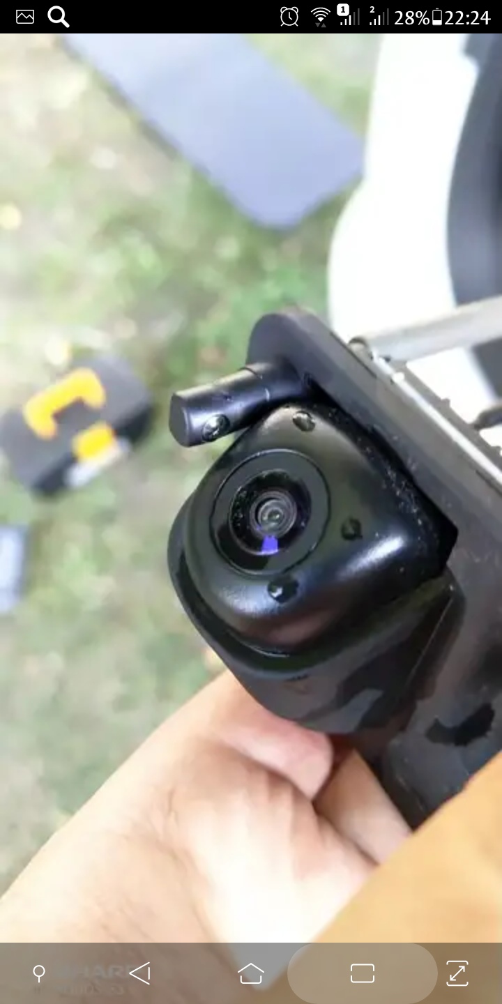

Всем привет
В общем поставил себе защиту камеры.
Тут уже много об этом спорили, но я решил что мне это надо. А фломастеры, как известно, для каждого свои.
Работает так
https://youtu.be/q2DnnBB0I4E
Как выглядит видно на фотках.
Помучился с протягиванием проводов только. Особенно с накладкой задней двери, пока допер как её снимать. В комплекте всё идёт, вплоть до свёрел и отвёртки. ИзображениеИзображениеИзображение

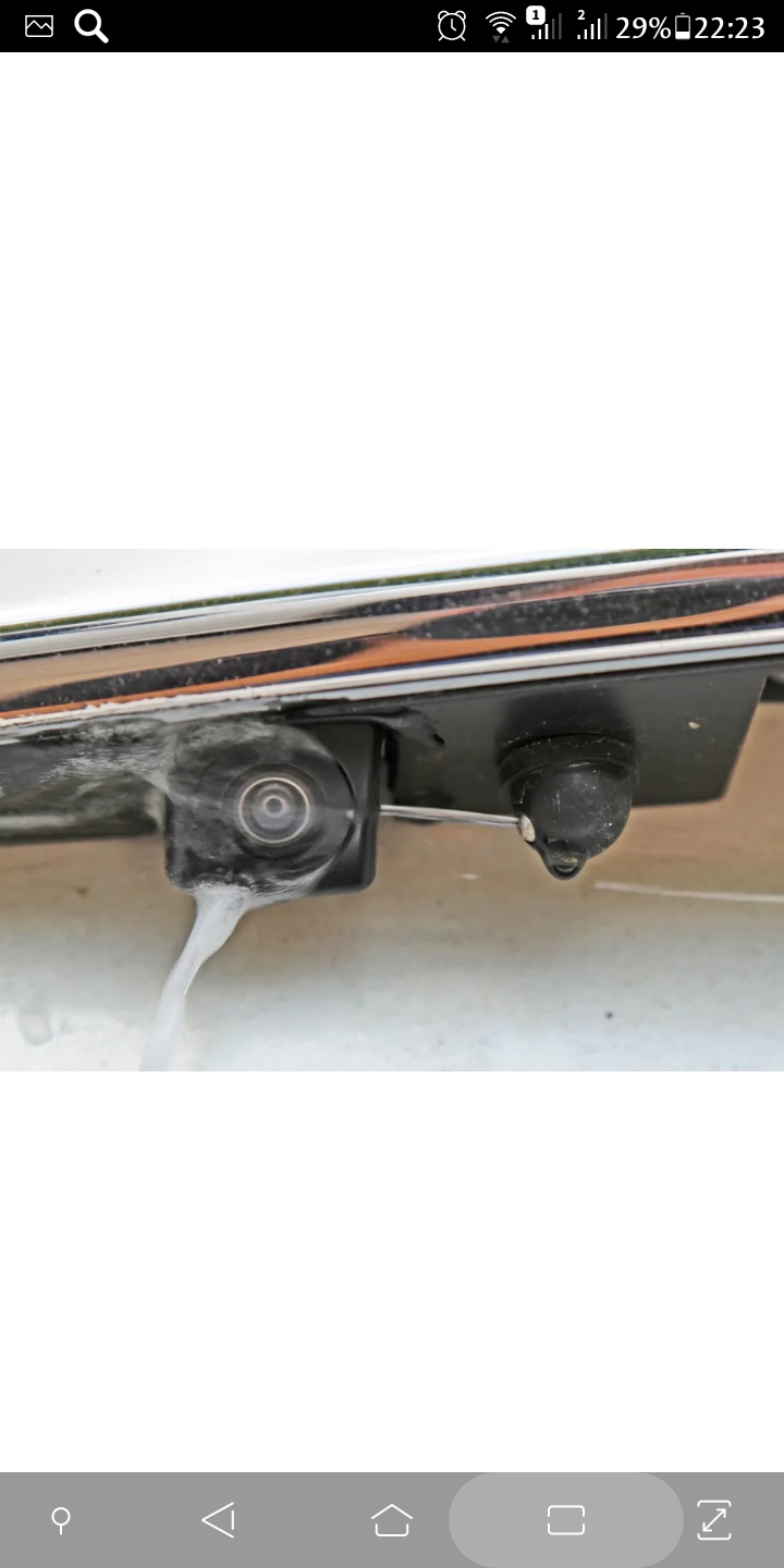

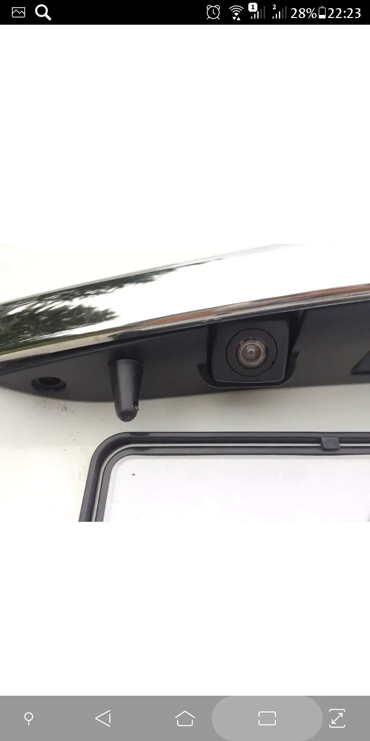

А так ? Вроде тоже не плохо .

Тоже неплохо.
Я всю тему прочёл. Но на такое решение у нас вазовских запчастей нет, которые в основном применяются.
Да и вообще много чего у нас в стройматериалах нет, без чего у вас жизнь немыслима. Надо искать, думать как это на немецком называется. Так что проще купить готовое решение.

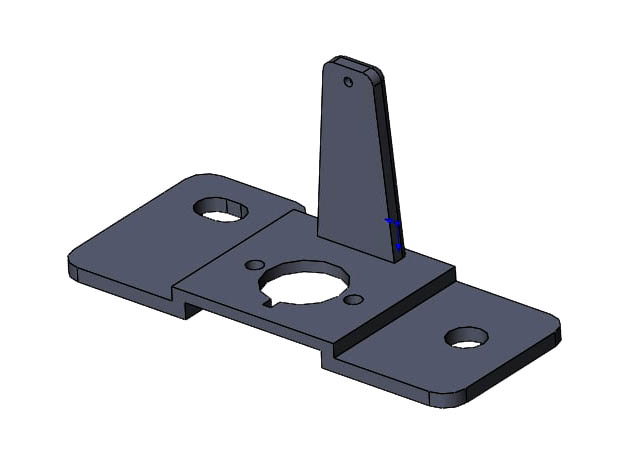

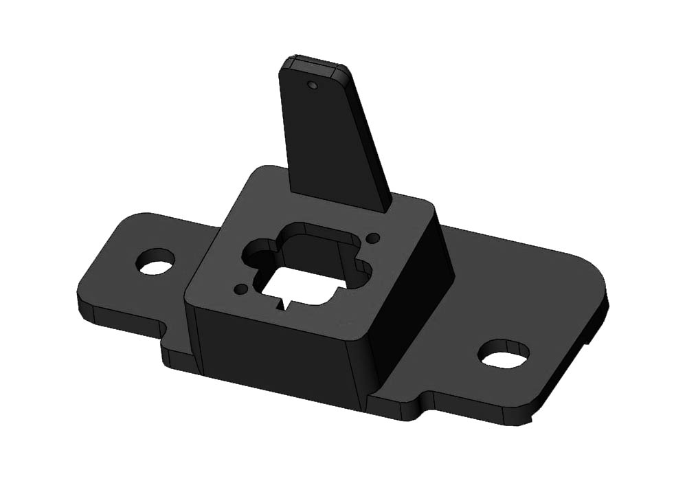

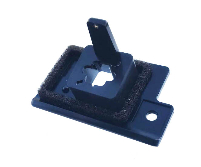

Теперь будет попроще, поскольку вышел в свет омыватель в штатном исполнении
В тот же день появились омыватели на Паджеро Спорт и Аутлендер.
Последний раз редактировалось EVA Smart 10 окт 2020, 22:22, всего редактировалось 1 раз.
* Омыватели штатных камер заднего вида MITSUBISHI/TOYOTA/LEXUS - разработка, установка, продажа | Коврики EVA Smart - производство, продажа
* Сайт: https://evasmart.ru | Наша ветка на форуме: viewtopic.php?f=260&t=179155
