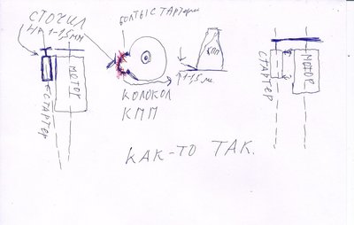

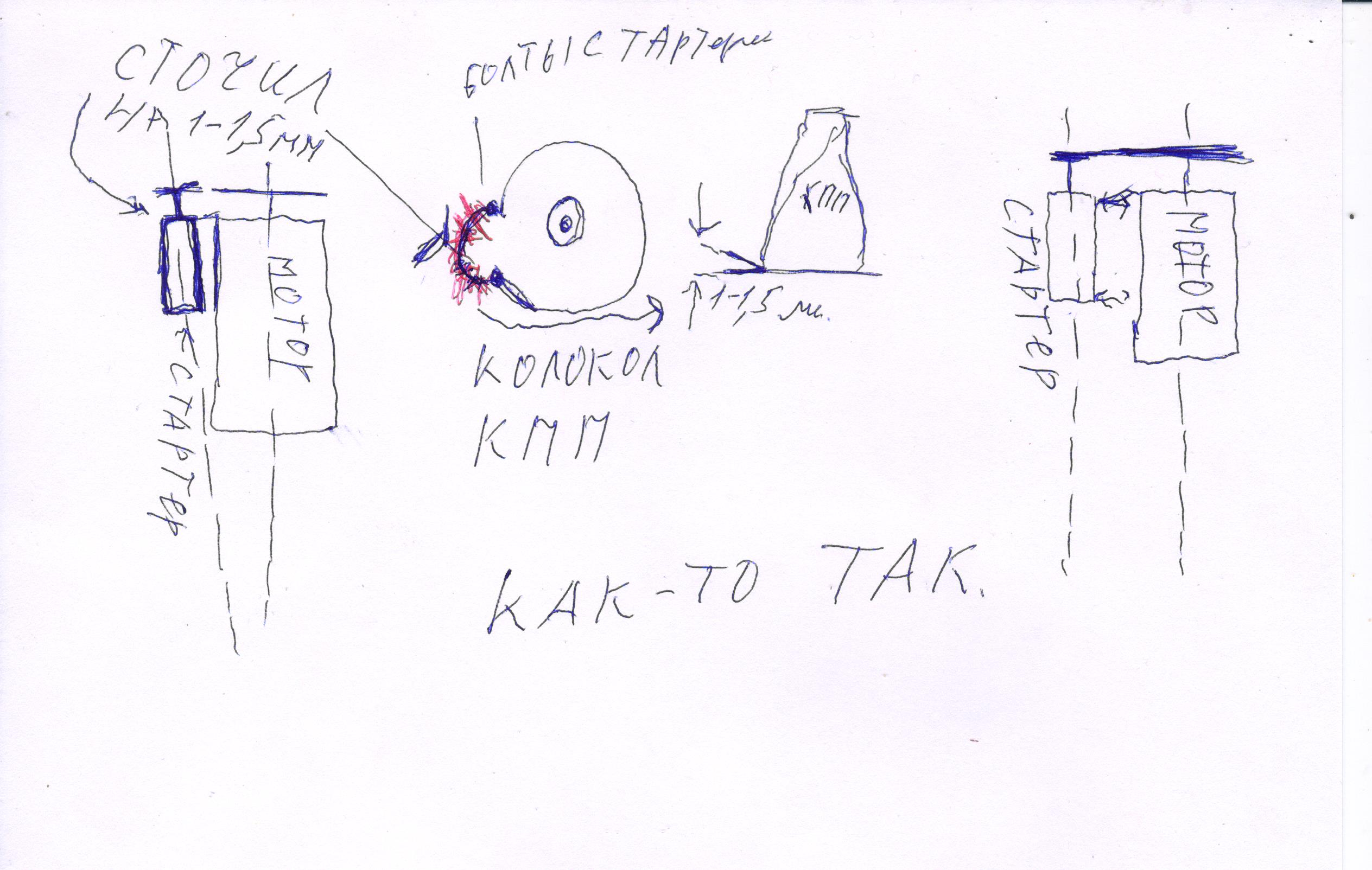

вот мне тоже что то подсказывает что бендиксы маловаты и цепляют за венец краем зуба, но давно в центре ремонта стартёров
мне с пеной у рта перерыв каталоги доказывали что всё бендиксы одинаковые только по 8зубьев идут. и съездив на паджеровскую разборку перерыв десяток стартеров, другого не нашёл все 8 зубов
и заметил что все 3 машины были на автомате
и решал я эту проблему ,ремонтом переходной пластины, обвариванием разбитого края посадочного места стартёра .
и подточкой колокола коробки.

теория возникновения этой неисправности тоже не совсем понята, либо не затянутый стартёр и разбивает место,
либо перетянутый, раздавливает места где отверстия под болты стартёра, и он прижимаеться ближе к мотору отводя бендикс от венца, на первой машине так и выяснил, чуть отпустил стартёр и забил колобашку между мотором и стартёром, и всё стало ОК

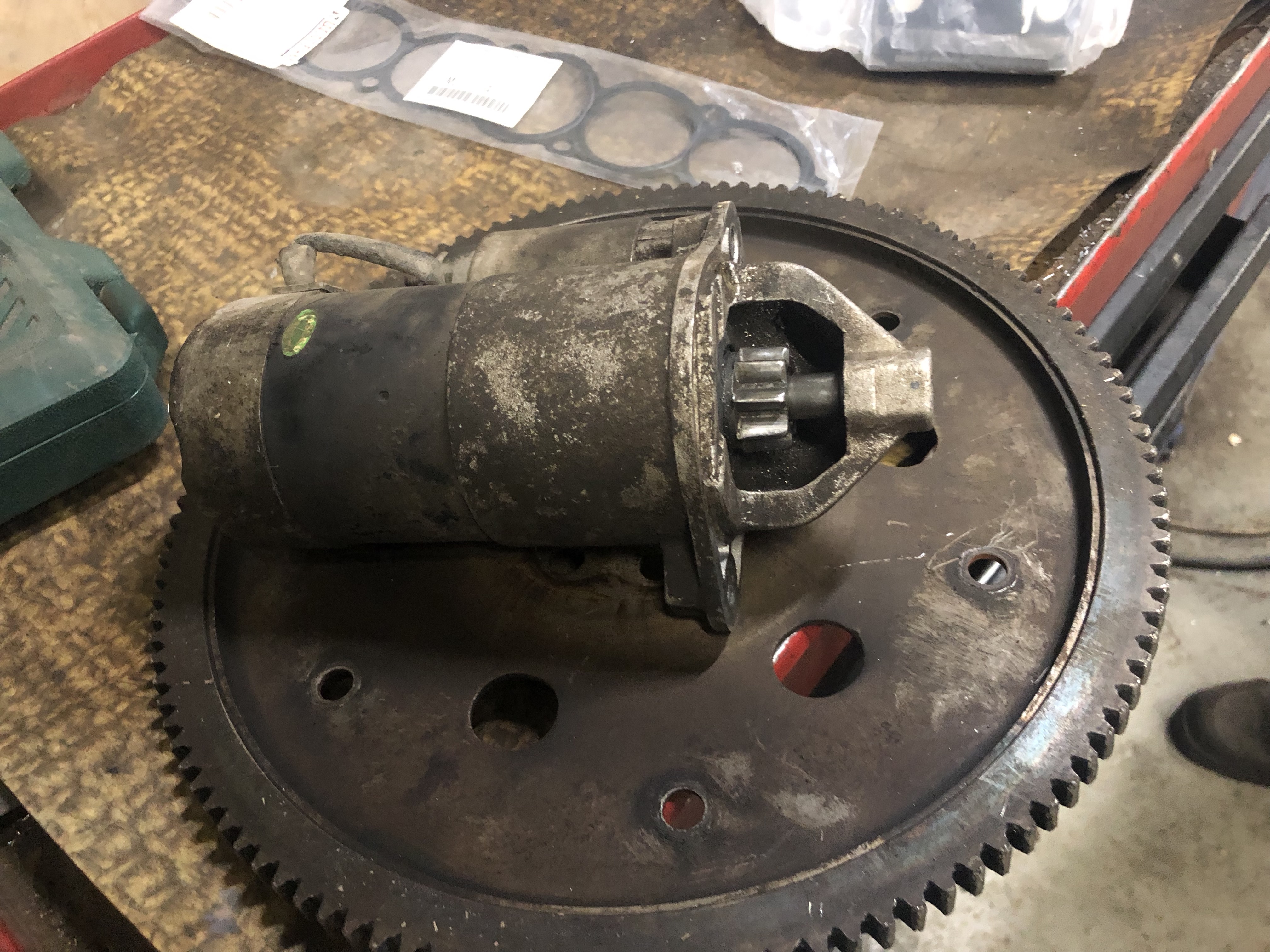

Съездил в сервис, посмотрел на стартер, на старый маховик. Что на бендексе, что на маховике погрызаны зубья. Посадочное место в порядке, всё плотно и хорошо прикручивается, уши не отпадывают, трещин никаких нет. Стартер у меня, как я понял, с коротким клювом, отсюда и проблема.
Буду искать с длинным, надеюсь проблема пропадёт, обязательно отпишусь по результатам

обратите внимание ! зубья бендикса конусом сточены!y-gusev писал(а):Съездил в сервис, посмотрел на стартер, на старый маховик. Что на бендексе, что на маховике погрызаны зубья. Посадочное место в порядке, всё плотно и хорошо прикручивается, уши не отпадывают, трещин никаких нет. Стартер у меня, как я понял, с коротким клювом, отсюда и проблема.
мораль?
и данный трабл у меня был на паджеро 2, двух 3.5 автомат и 2.4 автомат

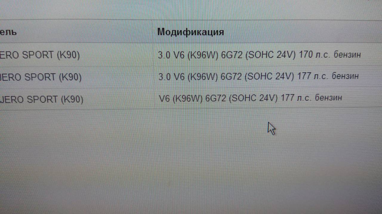

В этой теме стартер Valeo, как я понял, является правильным? Подойдёт для 6G74 автомат? Просто по номеру этому в спецификации опять указан паджеро спорт 3-х литровый.алексей - Маленький Мук писал(а):Вот почти : http://pajero4x4.ru/bbs/phpBB2/viewtopi ... 1&t=139343

Всё что выбрали опять не то .это все от к90 тоесть Спорт.3л24кл Зайди в эту тему и задай вопрос там : http://pajero4x4.ru/bbs/phpBB2/viewtopi ... &start=630 там точно дадут ответ какой нужен по вину
