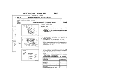

Михалыч, картинку к кастеру рассмотри.Владимир Михайлович писал(а):http://traektoria59.ru/services/gatheri ... of-camber/

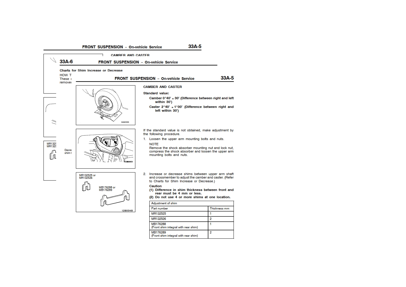

На Спортах первых передняя подвеска принципиально ничем не отличается, но здесь япошки то ли лоханулись, то ли научились регулировать кастер.

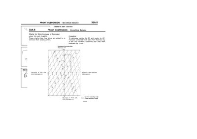

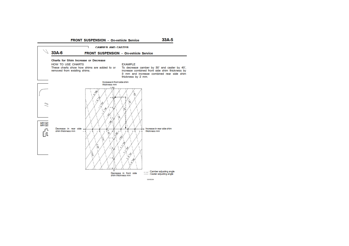

Хм....Fakir писал(а):На Спортах первых передняя подвеска принципиально ничем не отличается, но здесь япошки то ли лоханулись, то ли научились регулировать кастер. P.S. Жипер, хорош хамить, Новый Год скоро, расслабься!
Слово кастер вижу - только не вижу КАК этими одноболтовыми пластинами он регулируется.
Ведь установив её ты сместишь рычаг, а значит и шкворень(ступицу) в поперечном, а не продольном направлении.
Т.е. фактически делаем тот же развал, только криво.
Для изменения кастора ступицу нужно повернуть ВДОЛЬ рамы.
Это можно сделать только переносом рычага опять же ВДОЛЬ рамы, а пластинки перемещают только поперек, да еще и разворачивают.

Верхний рычаг поворачивается в горизонтальной плоскости, -> шарик смещается вперёд или назад -> так как нижний шар остаётся на месте, то меняется продольный наклон оси вращения поворотного кулака

Хм...Fakir писал(а):Верхний рычаг поворачивается в горизонтальной плоскости, -> шарик смещается вперёд или назад -> так как нижний шар остаётся на месте, то меняется продольный наклон оси вращения поворотного кулака
А ведь точно.
Уел, блин.
Но не прижатая к плоскости ось рычага меня бы дико нервировала.
Но тогда получается, что рамы для П2 делались более качественно чем на спорт?
Ибо получается, что на п2 все регламентированные углы соблюдались, а на спортах уже нет?

Она даже без пластин прижимается только в двух точках из-за формы оси рычагаЖипер писал(а):Но не прижатая к плоскости ось рычага меня бы дико нервировала.
несомненно, но с завода на спортах то же не бывает половинок. На трёшках/четвёрках и новых спортах всё ещё хуже. К тому же япы явно не рассчитывали на столь долгий срок эксплуатации двоек.Жипер писал(а):Но тогда получается, что рамы для П2 делались более качественно чем на спорт?

Не, я про то что именно на пластинах-шайбах не будет полноценной плоскости.Fakir писал(а):Она даже без пластин прижимается только в двух точках из-за формы оси рычагаЖипер писал(а):Но не прижатая к плоскости ось рычага меня бы дико нервировала.

Если разница в одну пластину, то не существенно. Тут, конечно, есть свои тонкости. Лучше сделать обе стороны не в заводском допуске, но с минимальной разницей, чем пытаться вывести в "ноль", подложив под один болт 6мм. Тем более, что такое бывает или после сильного удара, когда раму повело, или когда рама сгнила и потеряла необходимую жёсткость. Что в первом, что во втором случае это всё мудовые рыдания и нормального результата не даст.

1. Fakir прав
2. Жипер не прав, но осознал вроде
Такие подвески встречаются на многих рамных авто. Короче она типовая. Всё делается легко и непринужденно. А готовить болты все же придется, иначе никакой регулировки не получится из за отсутствия возможности сдвинуть рычаг и получить доступ к шайбам.
Жиперу очень повезло, он не встречал закисших болтов. Япошки видимо совсем не льют на дороги железожрущую ядохимию. А вот ребята из Москвы, Питера, Казани, Нижнего и т.д. повидали такого что жиперу во сне не снилось. Недавно у меня был Казанский Ховер с такой же подвеской, на болтах даже грани отгнили, просто незаxер было крутить. Как такое регулировать?
И на будущее: жипер, держи себя в руках. Ты ж модер вроде, должен за порядком тут бдить, а ты троллишь во всю матушку особо не имея знаний. Выглядит как то не очень

Дык у него спорты не попадаютсо... Нет их в ЯпонииЗяма писал(а): 2. Жипер не прав, но осознал вроде
А то,что подвески разные бывают- не вопрос...
У мну вон на Ланосе даже сход не регулируется, а только развал и кастор коряво (о чём выше писал)
Вообще, кастор- не та тема, чтоб о ней шибко гундеть.
На П2- это вообще не проблема. Ну, лично у себя и на европейце, и на последующем японце (90-х годов) с приличным пробегом по Росиии крутил муфты без проблем. На П3 и П4 видел, что жалуются. Почему?- ХЗ.Зяма писал(а):Жиперу очень повезло, он не встречал закисших болтов. Япошки видимо совсем не льют на дороги железожрущую ядохимию.
