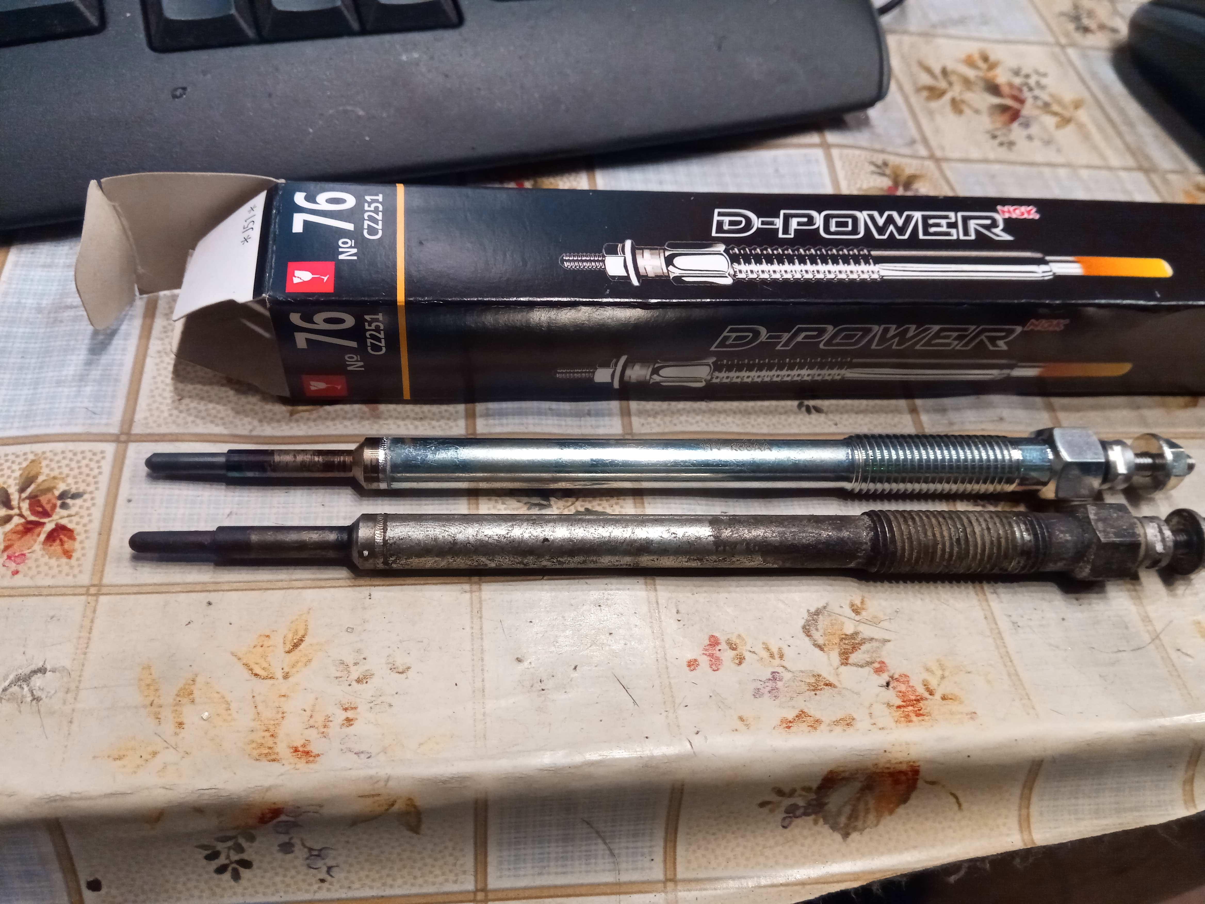

А длина у аналогов таки соответствует оригинальным??? :*SCRATCH*:

NGK Y733J можно сказать оригинал и есть. другие не рекомендуют .
В выходные перестала заводиться вообще . на улице -10.
стартером как бы раскрутил минуты две кое как завёл.
с подогревом ДЭФа без проблем заводится.
кулер , токовую шину со свечек скинул. тестер показал обрыв на 3м.
заменил 2 и 3. долгожители ...
и авто оживает , с пол пинка.
новые свечи сопротивление 0.9-1.1 ом

Было заказал NGK Y733J, но хорошо, что у меня запчастями более двадцати лет занимается мой товарищ и он мне сразу сказал, что это не мои свечи! :*SCRATCH*:
Я даже спорить стал с ним, что мол это мне с форума посоветовали опытные ребята, а он в никакую! :*STOP*:
А потом посмотрел какая машина у камрада и все понял! ::-|:
Подскажите номер оригинальный и также хороший аналог на свечи накала на Mitsubishi Pajero Sport II "таец" мод.ряд 14 г.! :*DONT_KNOW*:

№ свечи - 1820А009 .

Керчанин писал(а):А длина у аналогов таки соответствует оригинальным??? :*SCRATCH*:
Соответствует.
