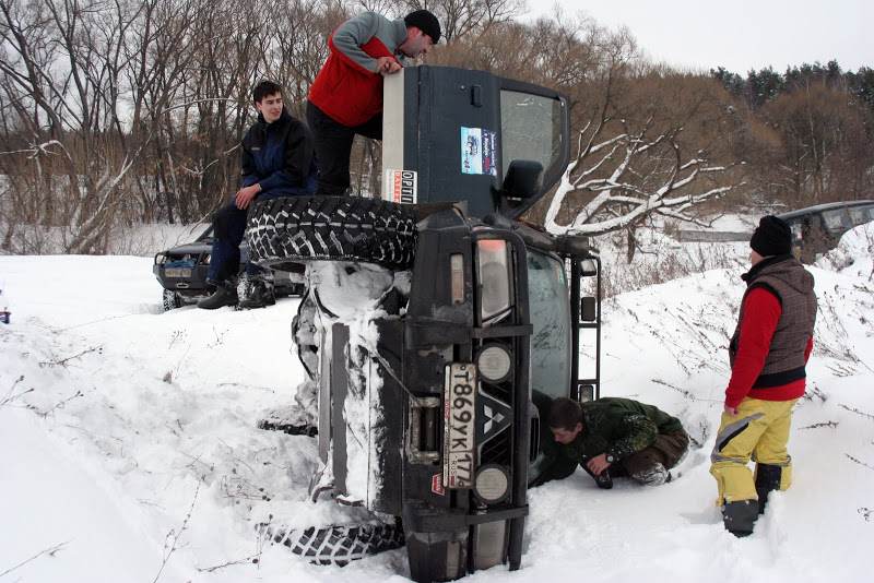

Вылезли из машины оба двое.
Сделали фотосессию.
Поставили авту на 4 колеса и далее по "рыгламенту".
Блокировками машина ставится на колеса без пиндежа, фото и прочей хероты.
Прошу обратить внимание на слово - БЛОКИРОВКАМИ.

Никто и не говорил что это пиндеж и херота...но в заголовке не звучит про то что авто с блокировками, полным приводом и тракторной резиной...
Я положил, в свое время, КрАЗ...16т+ 4 тонны всякой херни в кузове...положил сам по молодости и неопытности-с перепугу зацепив обочину выворачивая руль в лево двумя ногами уперся в тормоз. Сейчас понимаю-вывернутый руль ПОМОГ сползшей по откосу машине лечь на бок...даже будь это лаптежник, с заблокированными мостами лежащий в болотине КрАЗ хер бы встал на ноги...вовремя заглушили, подогнали два Урала-совка, один трос на мост, второй на козырек, и поставиви на ноги вытащили тяжелым грейдером ДЗ-98...
Так что первое-глушим, второе обесточиваем...

SELENGER писал(а):Соглашусь с предыдущим оратором .
Много трюков таких на ютубе , но в обычной повседневности и покатушках все не так . Во первых блокировки есть не все и не у всех , во вторых зубастые колеса 36 , В третих одно дело завалиться на косогоре , другое в говно яме в болотине по пояс. В четвертых есть вероятность уложить мотор . КОму это нужно ?!
В принцыпе все верно жипир говорит . Но это как газовать спускаясь с горы по гололеду , не каждый на такое способен. Да и не каждый к этому готов.
вот просто до слез :*ROFL*:
лечь в болоте по пояс? да даже если захочешь то не сможешь.
Да и обсуждаем конкретную ситуацию на фото в первом посте.
Вот в ней, машина с блокировками ставится на колеса на раз-два.
Главное - не тормозить головой. :)

Что полезного от видоса:
37"х14.5 bogger тоже нуно сдувать,бо,ска не очищается,даже при прокрутке.
Широкая резя- адовое зло-не дает влезть в горку из-за малого удельного давления.
Ставили на колеса- человек 12.
Если чо,помогал ставить на колеса 73 тлк( без хард топа,с каркасом,ЧР-овскую,облегченную до нельзя) в 8 харь!!!! и то с трудом.
Ты даже в две хари стокового самурайку или колобка "на боку" на ноги не поставишь! Даже не усерайся! Одно колесо,вдвоем,таки да,можно от асфальта на 20 см поднять,но не на колеса поставить. ::-D: Кули: 1100 :4= 255 кг. Или ты стал неиповым вейтлифтером? Я тя умоляю ::-D:
Это ,походу,из той же серии,как в одну харю ОДИН чувак( не адовыый гиревик) домкратит авту за морду и выпихивает из колеи .
