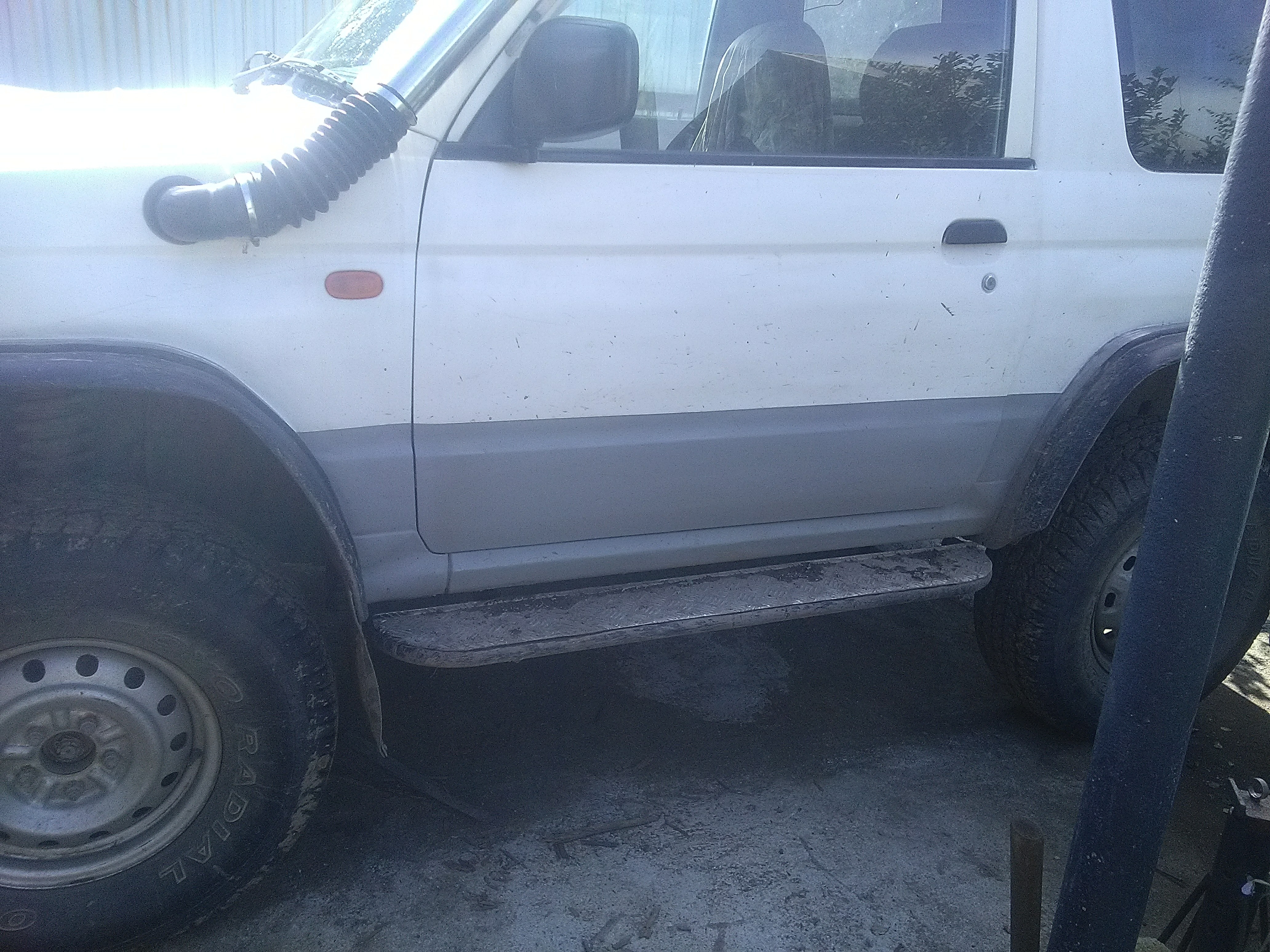

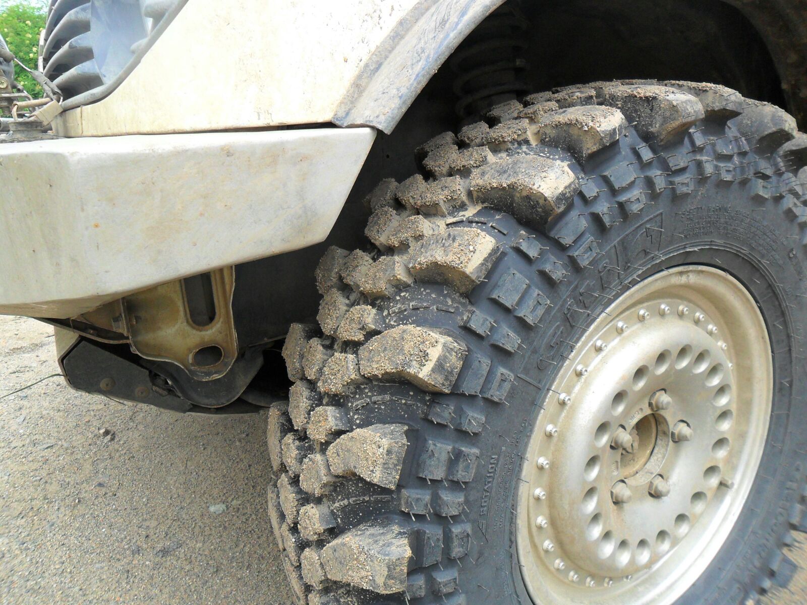

bus-32 писал(а):А какой размер? Это форвард сафари слева?
Нет ,это Китай 31"х10.5"х15

bus-32 писал(а):Без лифта не встает?
Конечно не встанет ,когда делалась фотография было +10 см ,на данный момент +13 см

а что резина? на 29 нет?

bus-32 писал(а):а что резина? на 29 нет?
Совсем без переделок, отсилы 27х8.5 на дисках с большим вылетом, что-б чашку передней стойки не мозолила. ...
Хотя утверждать однозначно не буду, не примерял, мож и 29х8,5 влезет на соответствующих дисках или с проставками.

Ну обычный лифт хочу сделать на 5 см- больше не очень хотел! Не могу резину по размеру найти! Хочу вот что то типа этой китайской или же форвард сафари! В моей местности самое то)
