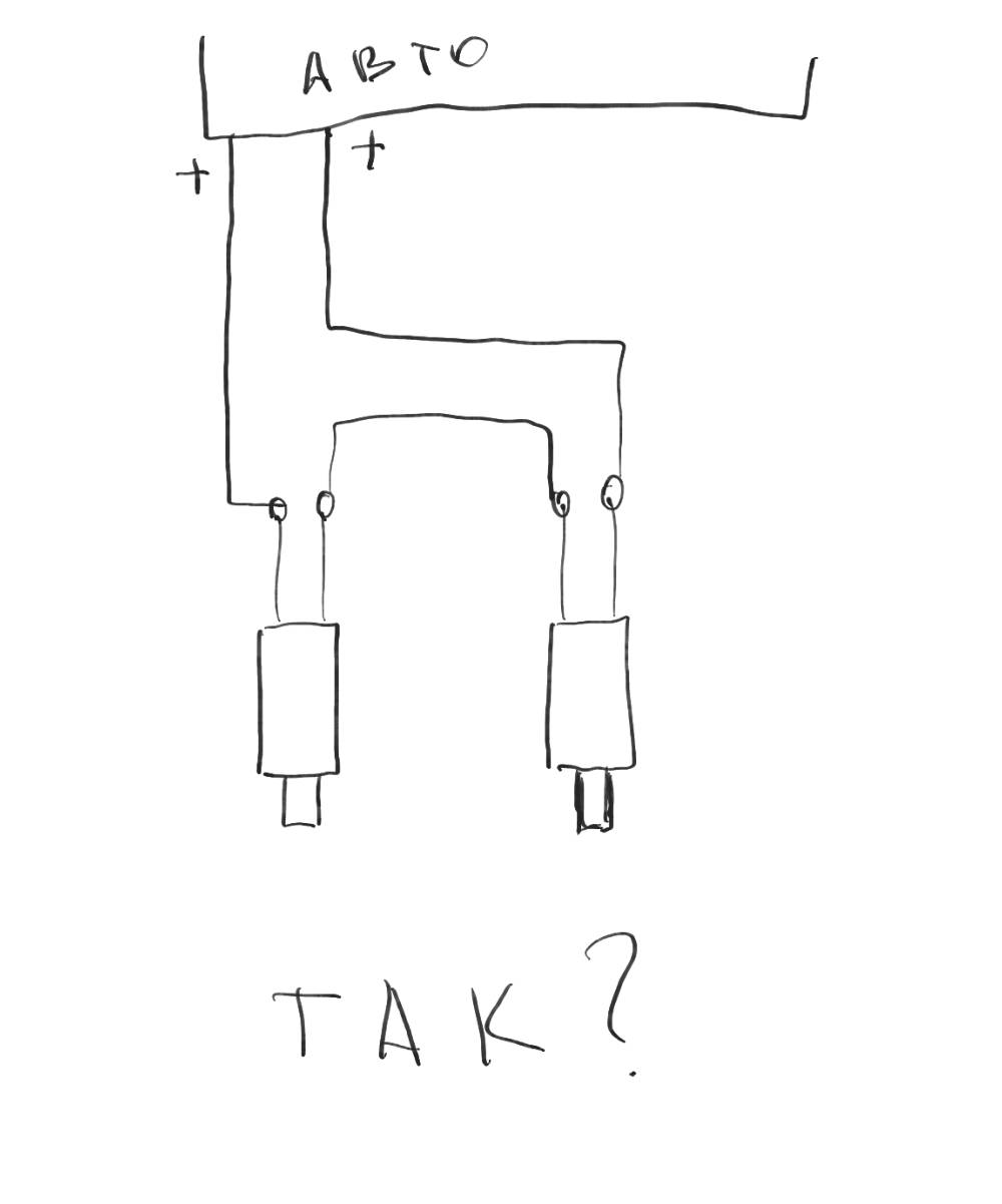

Все ясно, кроме фразы "далее подключен на массу". Если так как вы описываете, то логика следующая, датчики всегда замкнуты при включении режима 4ВД, в нейтральном положении один датчик размыкается, и гасит лампочку на приборке. Значит датчики подключены последовательно в одну цепь ! Я правильно понял ?

Да. Датчики последовательно.

Насколько помню, они соединены последовательно, одним из контактов - между собой. Индикация горит, когда оба датчика замкнуты. Можешь подключить только датчик 4WD, но не будет гаснуть в нейтрали. Датчики отличаются только разъёмами.

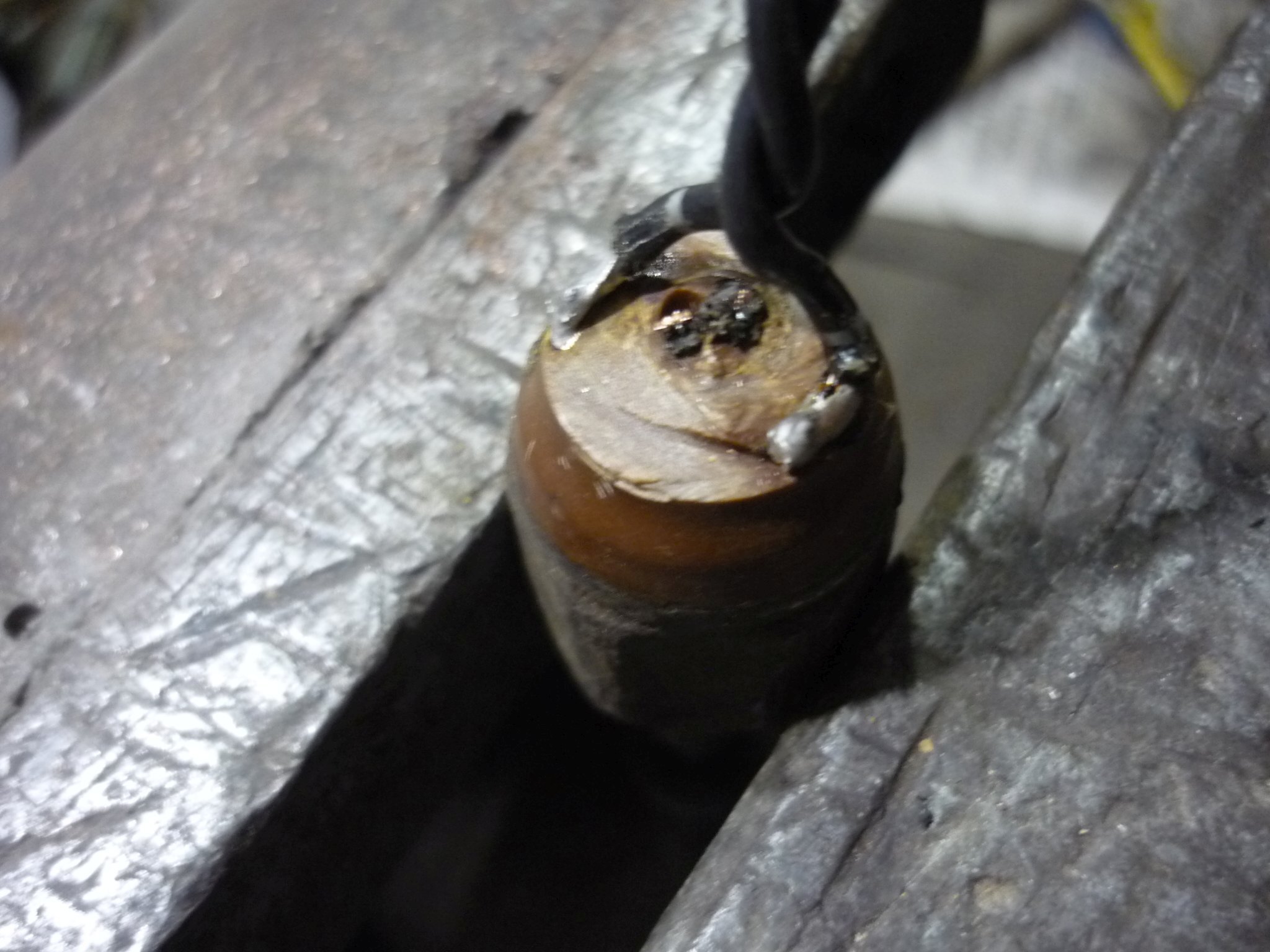

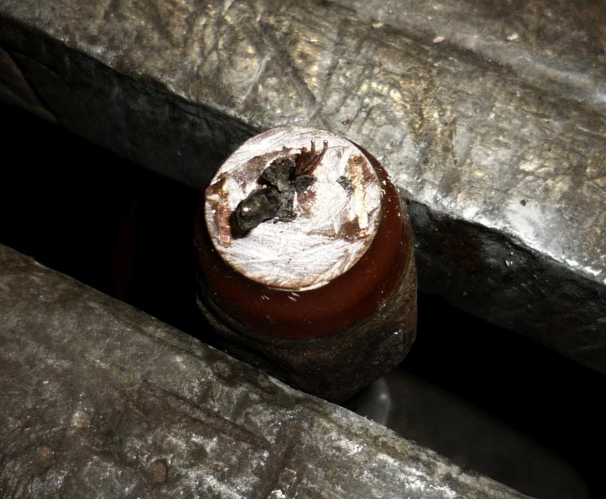

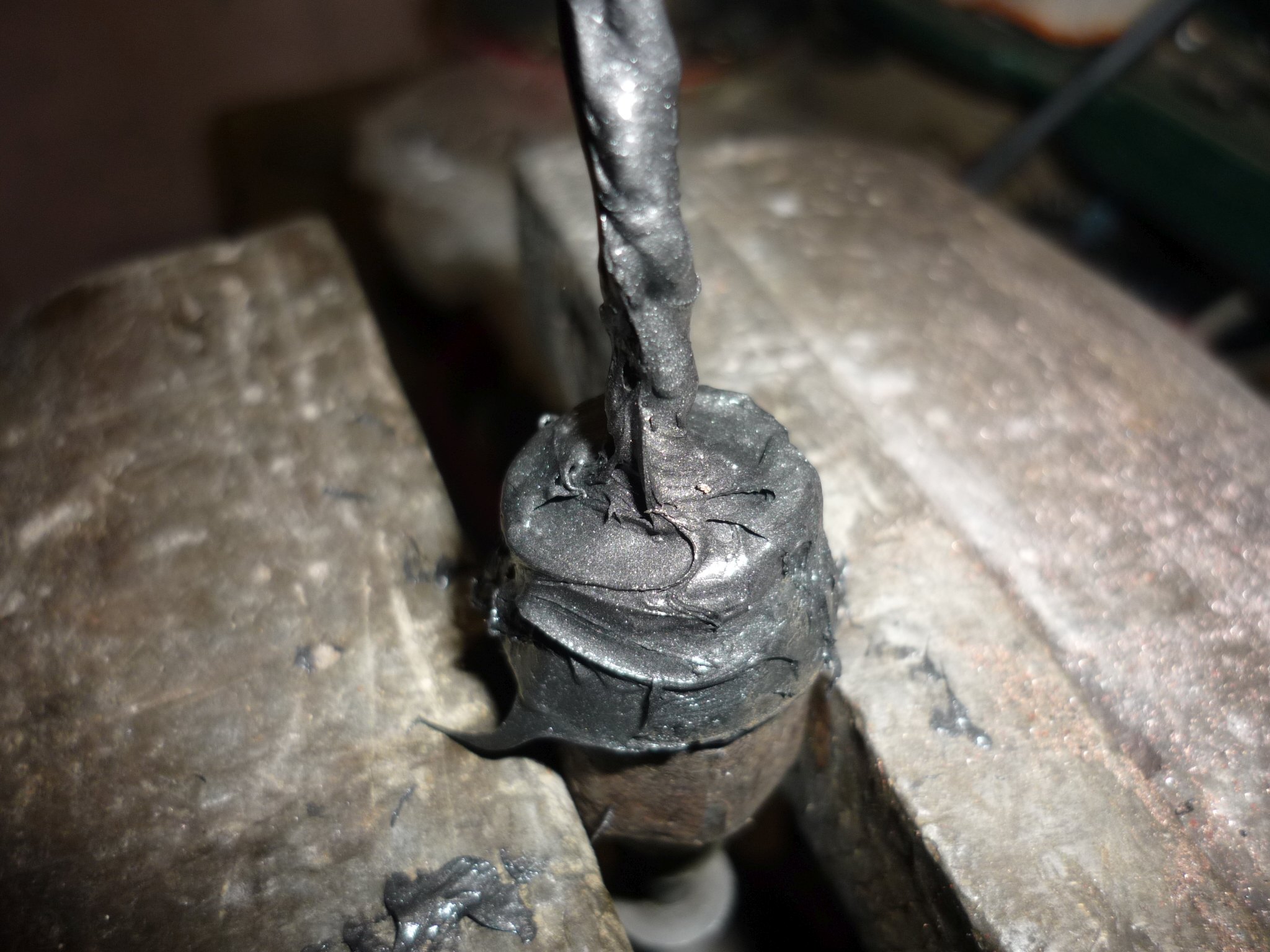

В общем, достался мне задний мост с обломанными проводами датчика.
Ещё в 2012г как-то удалось подпаяться к огрызкам, с тех пор так и ездил.
А тут намедни опять перестала индикация срабатывать, полез под машину. Оказывается весь мой колхоз отпал.
Зажал датчик в тиски и решил хоть немного срезать компаунд, чтоб хоть чуть чуть увеличить длину огрызков проводов.
Начал срезать ножовкой буквально 1мм от торца, пилится хорошо.
И о-па! Ножовка цепляет металл!
В итоге оказалось, что это сами выводы контактов датчика, к которым провода подпаяны.
Откусил огрызки и подпаялся прямо к этим пятакам.
Всё это хозяйство залил герметиком Reinz.
Восстанавливаем провода.

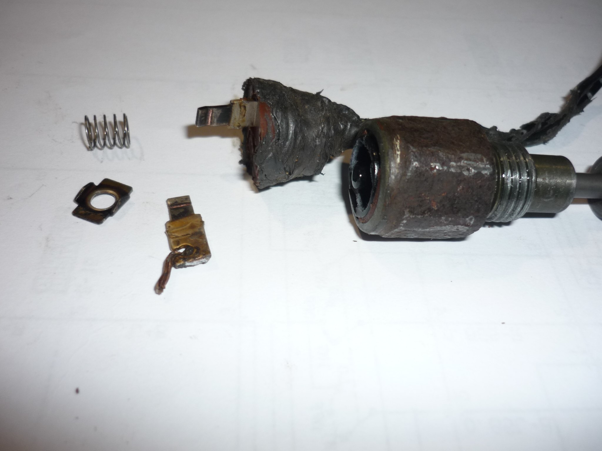

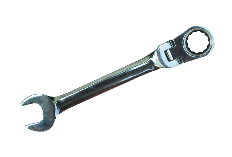

Реанимация датчиков (FAQ)
Это называется: не повторяйте моих ошибокалексей - Маленький Мук писал(а): ↑ А сломал то как
Откручивал вот такой трещёткой на 19
А там, такое впечатление, что шестигранник под ключ на 18,
но накидной на 19 цепляет за края, и при этом закусывает на гранях.
А поскольку это трещётка, вращается только в одну сторону.
Ну и короче, попрыгал я...
Чуток подмял резьбу.
В общем, когда назад ставил, показалось, что туговато ввинчивается из-за резьбы.
А это шток упёрся, и нутро датчика выдавило.
Света мало было, пока понял, что происходит, уже поздно.
ЗЫ
Кстати, вот нутро датчика
