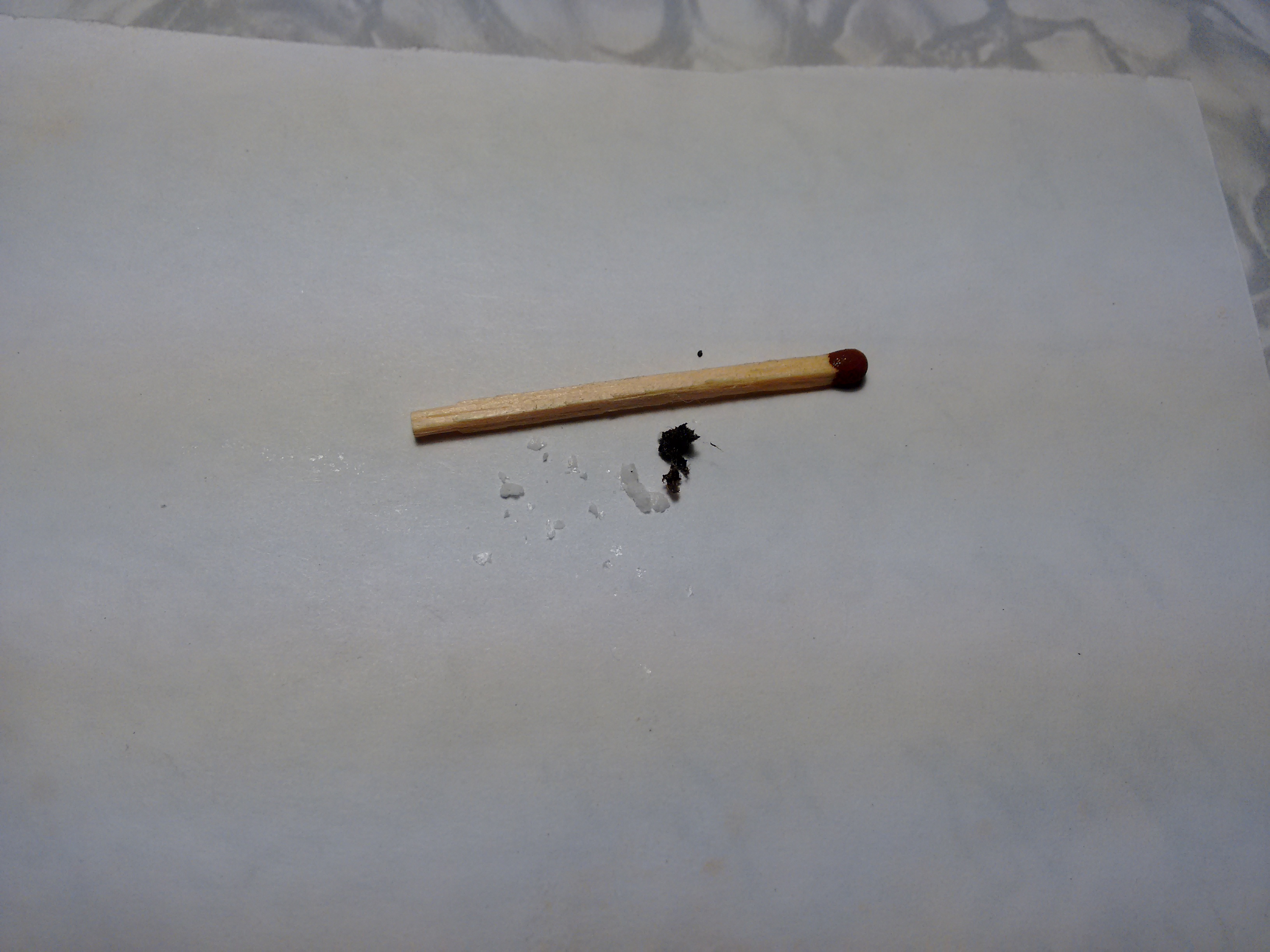

Сегодня стало понятно, что машина заводится, если ТНВД полить кипятком. Ранее был удален иммобилайзер, почищена сетка на клапане, заменены свечки, но эти меры не помогли. В сетке было чуть-чуть хлама (на снимке - темный ворс и белая ватообразная субстанция, которая собралась в кристаллы после высыхания). Я дождался ослабления морозов, поставил протерянное кольцо, собрал все обратно - не заводится. Но машина бодро завелась только после поливания кипятком.

плунжерной паре в тнвд кирдык?

Потому что кипяток размораживает в ТНВД ледок... :)

Да, есть подозрение, что что-то залипло или замерзло. Хочется верить, что это какая-нить фигня, а не плунжерная пара.
Другой вопрос - как туда попала вода, минуя топливный фильтр с отстойником?...

Подсос воздуха после фильтра либо через нарушенные уплотнения в самом ТНВД: воздух охлаждается,выпадает в росу и замерзает... Кстати,в драке ТНВД с коррозией,быстрая победа обязательно будет за последней...
