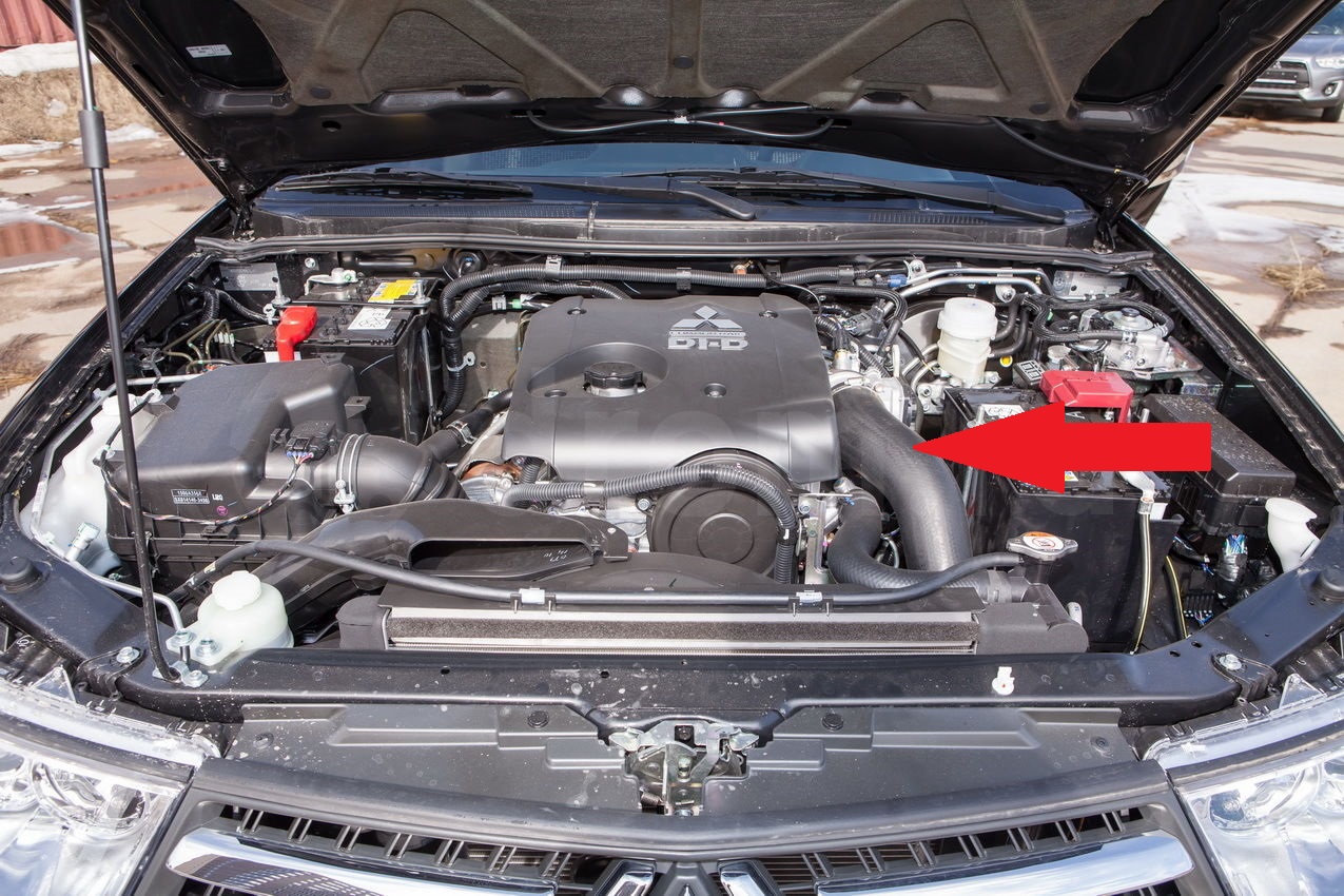

Большой патрубок снимите и погазуйте. Могли масло с интеркулера не слить.
Так же посмотрите не растёт ли уровень масла в двигателе.
Ну и купите ELM адаптер, будем пробовать вылечить дистанционно. http://pajero4x4.ru/bbs/phpBB2/viewtopi ... 51#p984894

А где большой патрубок находится?
Сообщения: 57477
Поблагодарили: 4803 раза
Re: Перевернул Pajero Sport 2 3.2
AlexFBG писал(а): 03 мар 2019, 13:13 А где большой патрубок находится?
Хоть у Вас и другой мотор, но отличия не принципиальны.
