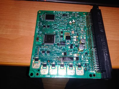

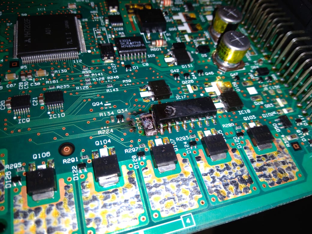

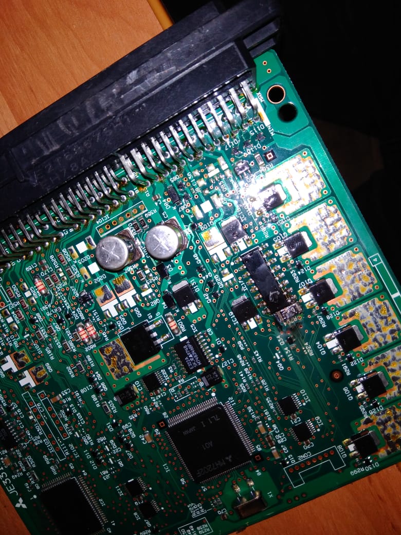

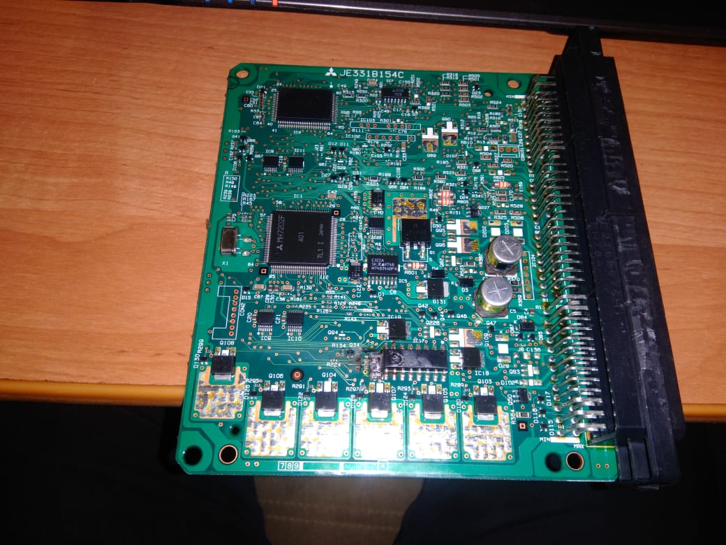

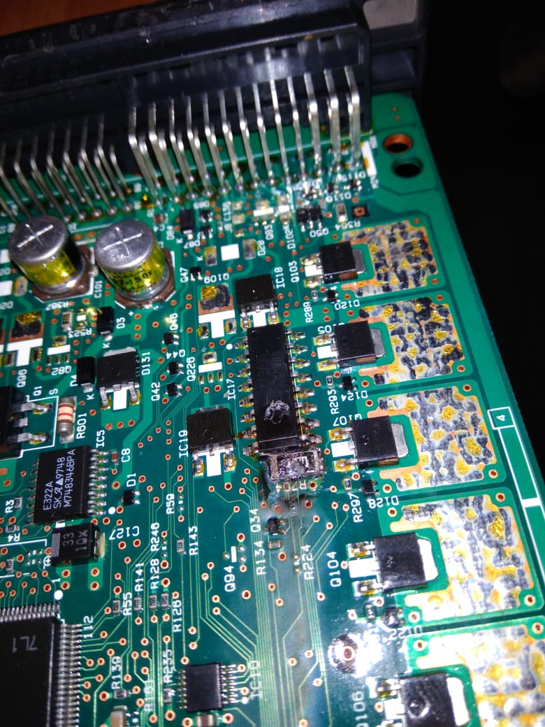

И вот что я наковырял: на плате выгоревшее сопротивление R704. Но как я понимаю сопротивление просто так не обуглится, и это значит или транзистор или диод какой нить тоже приказал долго жить.
Без схемы тут реально не разобраться! Может у кого нить есть схема от ЭБУ JE331B154C ?
Ну или для начала может кто нить знает номинал этого сопротивления?

Lev1982 писал(а):И вот что я наковырял: на плате выгоревшее сопротивление R704. Но как я понимаю сопротивление просто так не обуглится, и это значит или транзистор или диод какой нить тоже приказал долго жить.
Сопротивления обычно так просто не сгорают... Конечно зависит от того, в каком месте оно стоит. Твой резистор довольно мощный, что наталкивает на не очень хорошие мысли...
Схему вряд ли найдёшь, но постарайся поглядеть по дорожкам на плате, к каким деталькам с этого резистора провода идут, и на какие ноги.
Я нашел на одном форуме что это микросхема РХХ и резистор от обвязки этой микросхемы. Причину его выгорания я примерно понял... У меня до этого стал плавать ХХ. Разобрал РХХ и оказалось что там все заржавело и окислилось. Я там все почистил, но походу было уже поздно. Поставил новое РХХ но проблема не ушла. я думаю изза нагрузки на шаговый двигатель грелось сопротивление и как следствие оно отгорело.
Но самый смешной вопрос в том что могло ли это сопротивление повлиять на работу ЭБУ и связано ли оно с запуском двигателя и тем что диагностика не может добраться до ЭБУ. Мультитроникс и диагност с разными причиндалами не смогли достучаться до ЭБУ мотора, хотя данные АКПП диагностика показывала.

Lev1982 писал(а):Я нашел на одном форуме что это микросхема РХХ и резистор от обвязки этой микросхемы.
Сфоткай хорошо микросхему, желательно в макрорежиме, чтоб было понятно, что на ней написано, либо сам лупой разгляди и озвучь.
Lev1982 писал(а): я думаю изза нагрузки на шаговый двигатель грелось сопротивление и как следствие оно отгорело.
