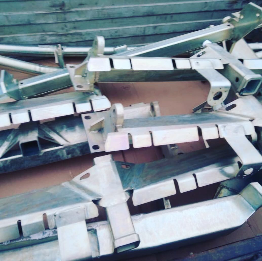

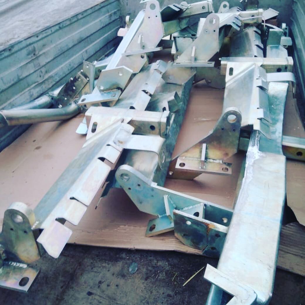

Привезли партию фаркопов и бампер с цинкования.

А чет как то при приаттачивании на форум, качество фото сильно упало...

Re: Цинкование всех металлических изделий!
Я посмотрю, возможно новая галерея чудит - если файл был большим, то его должно было стать три - миниатюра, такого размера как сейчас и в полном размере.
Будем изучить в общем.
А железки - все одно - класс!

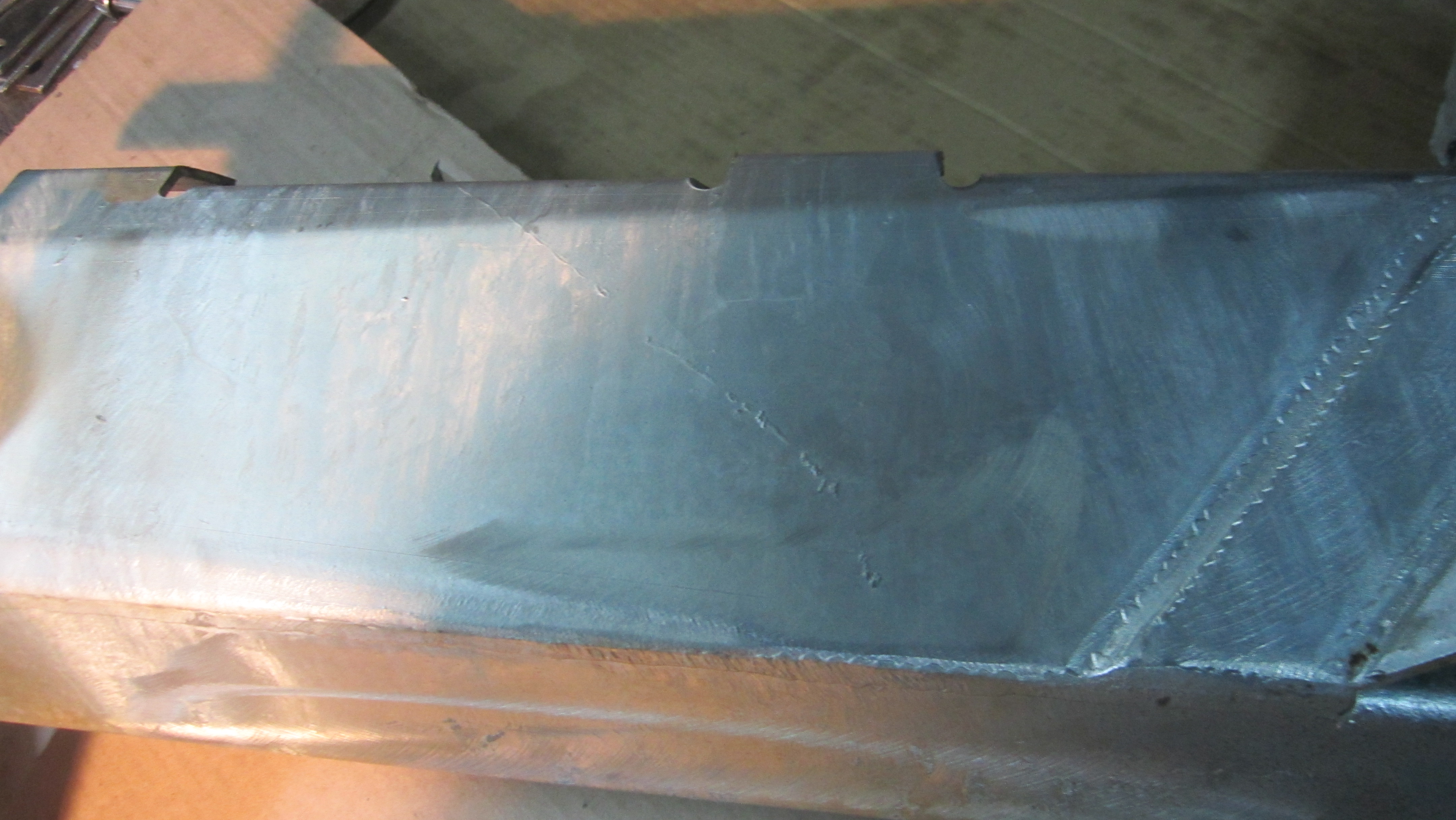

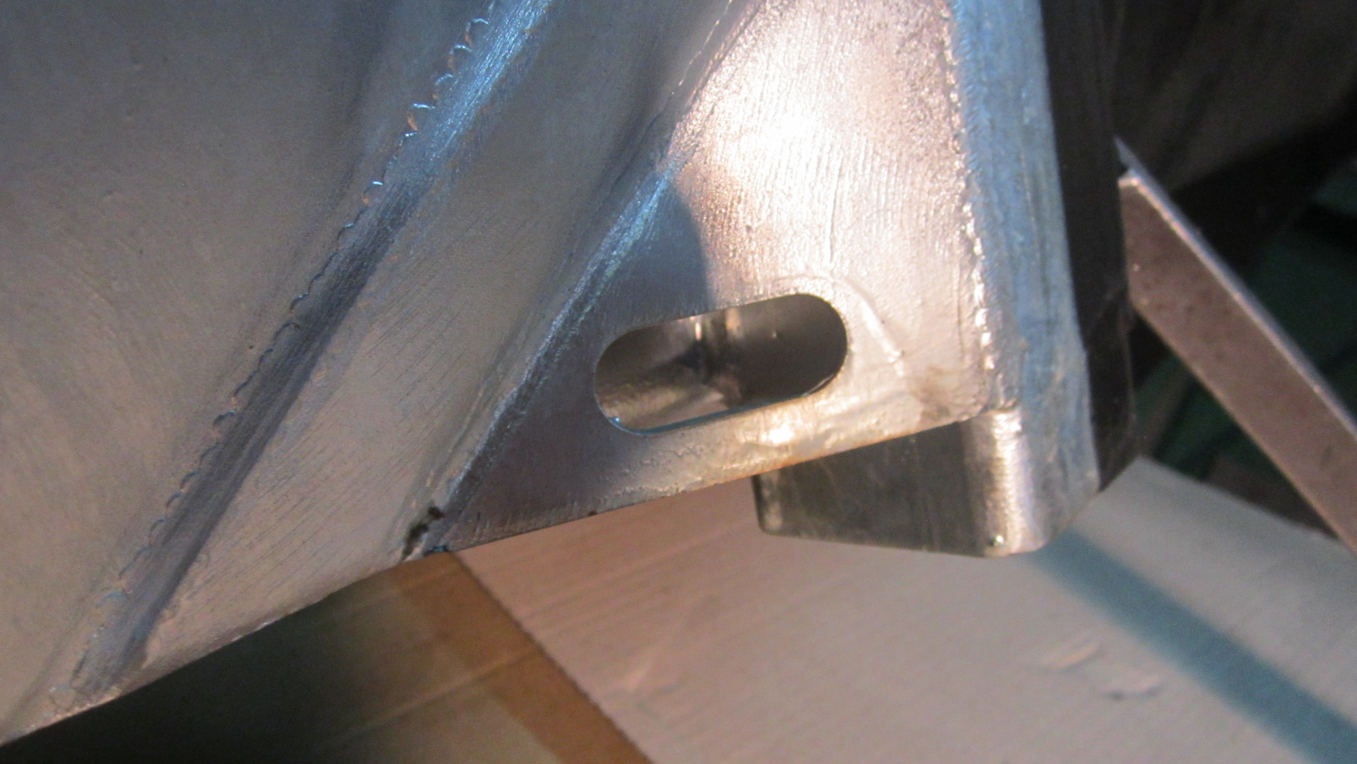

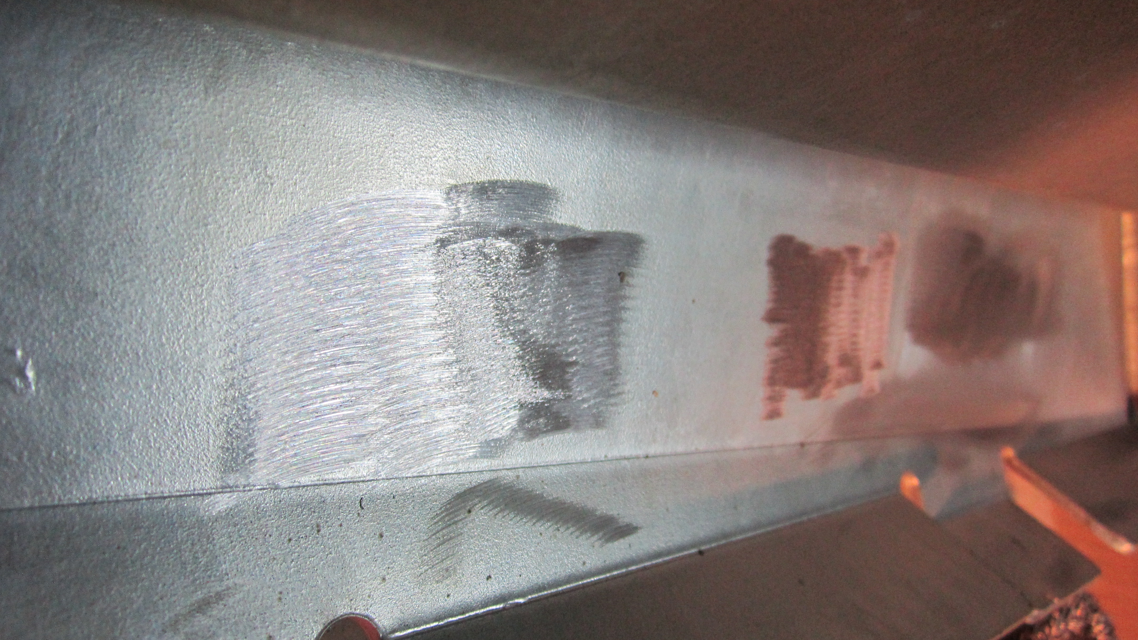

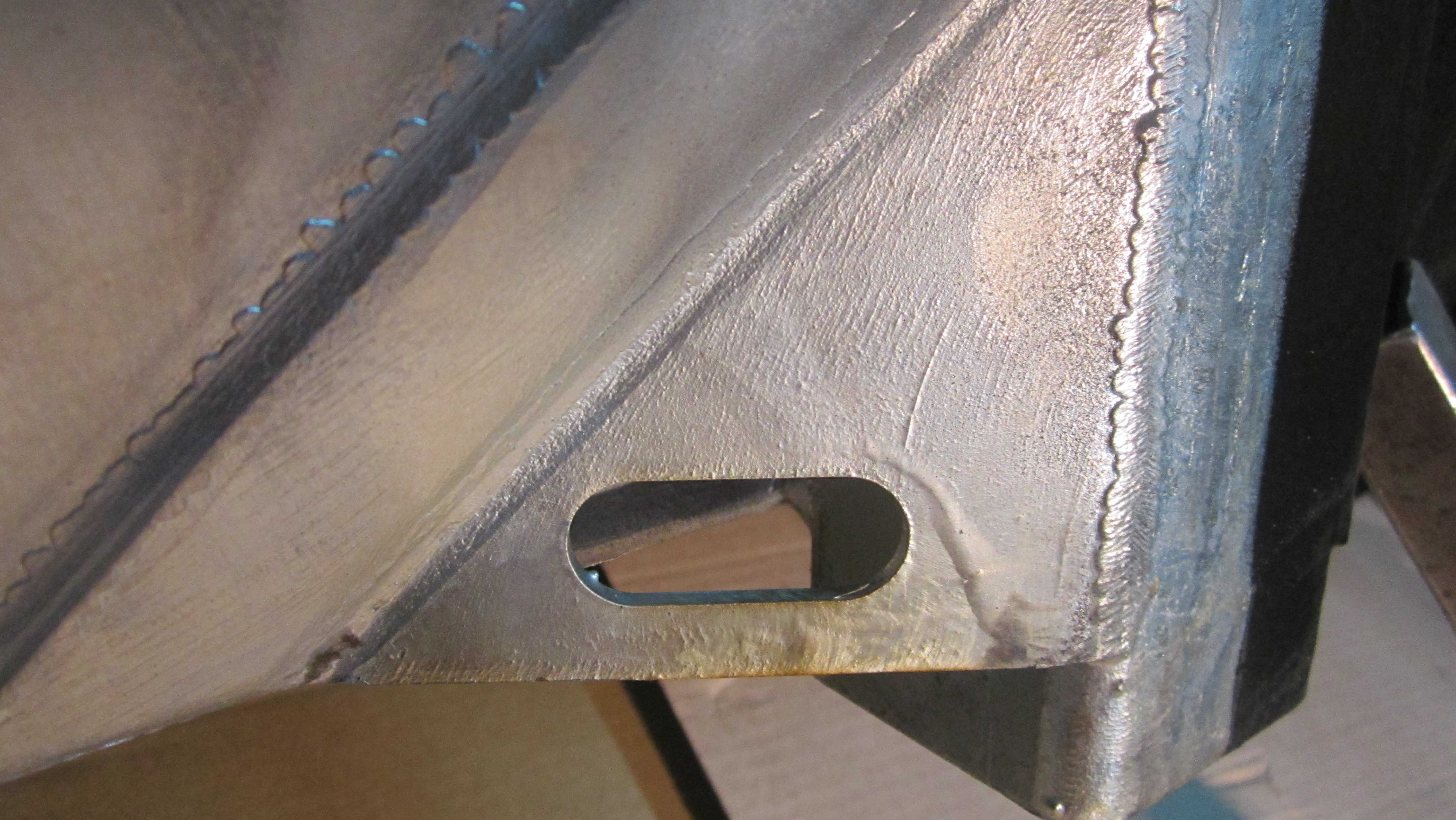

Алоха! Горячие цинкование..
Привез Топор,причем сам,детальки на покраску в порошок.
На этот раз - железки после горячего цинкования=Агонь!
Холодное цинкованиие курит писю.

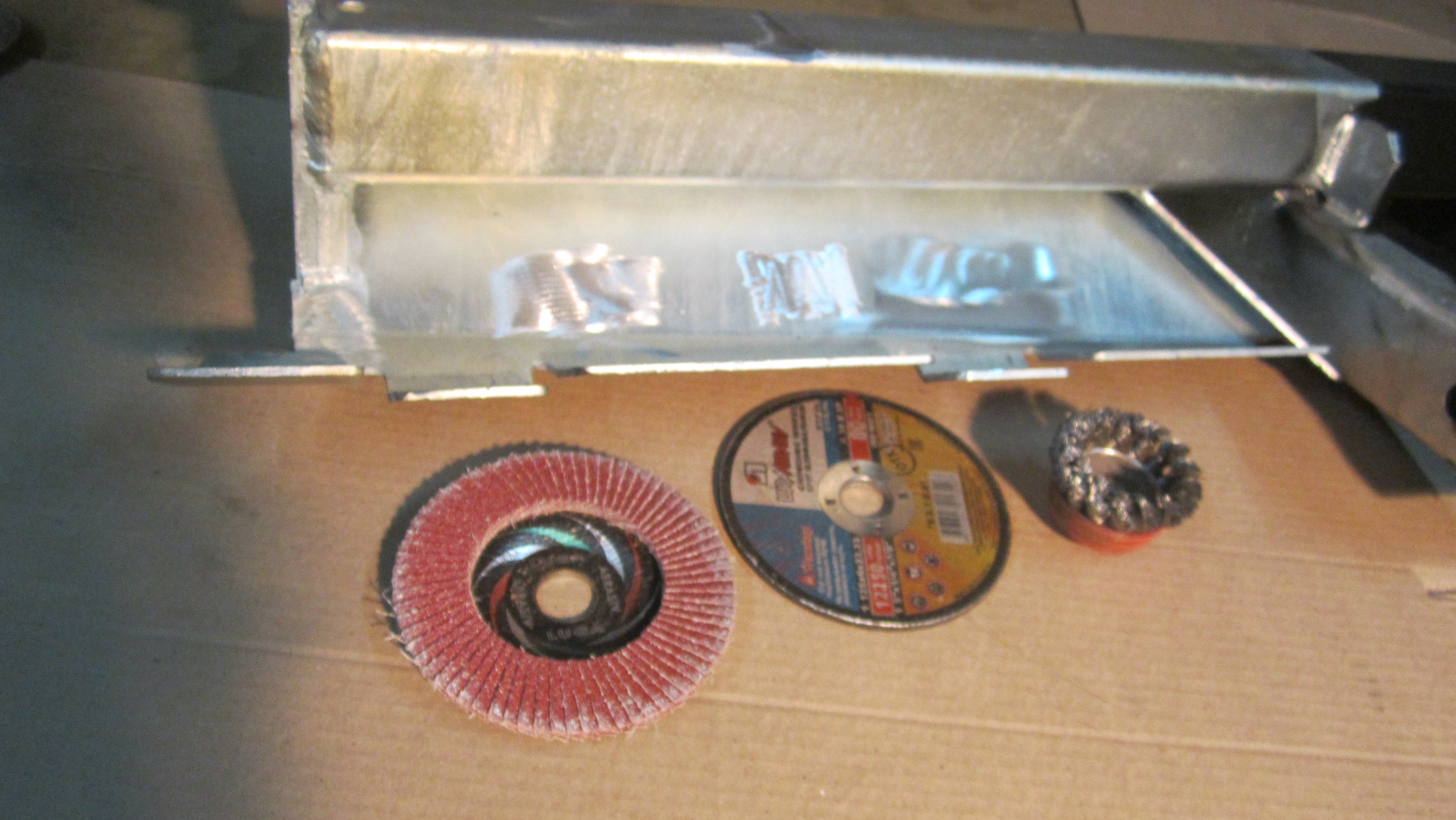

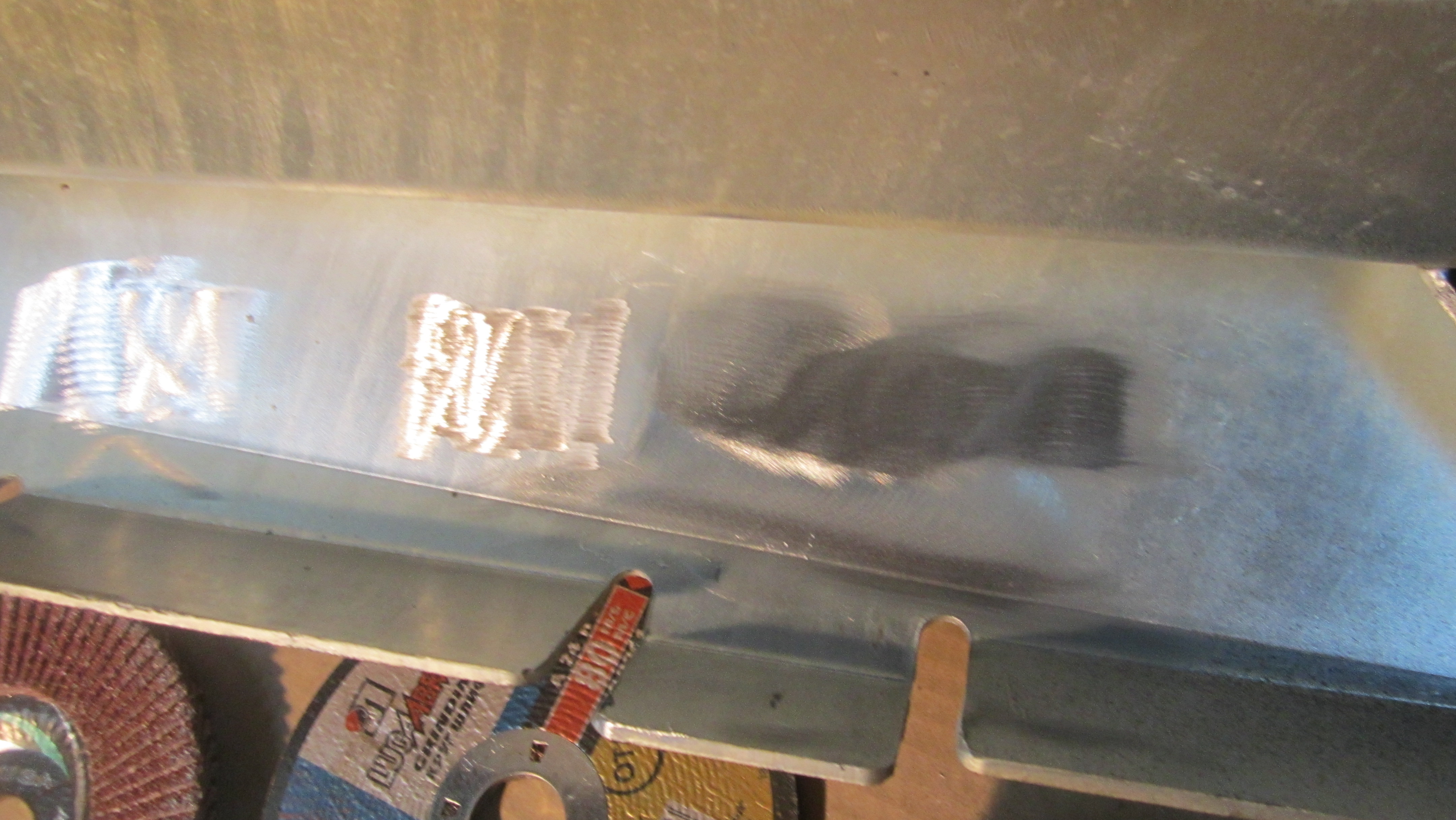

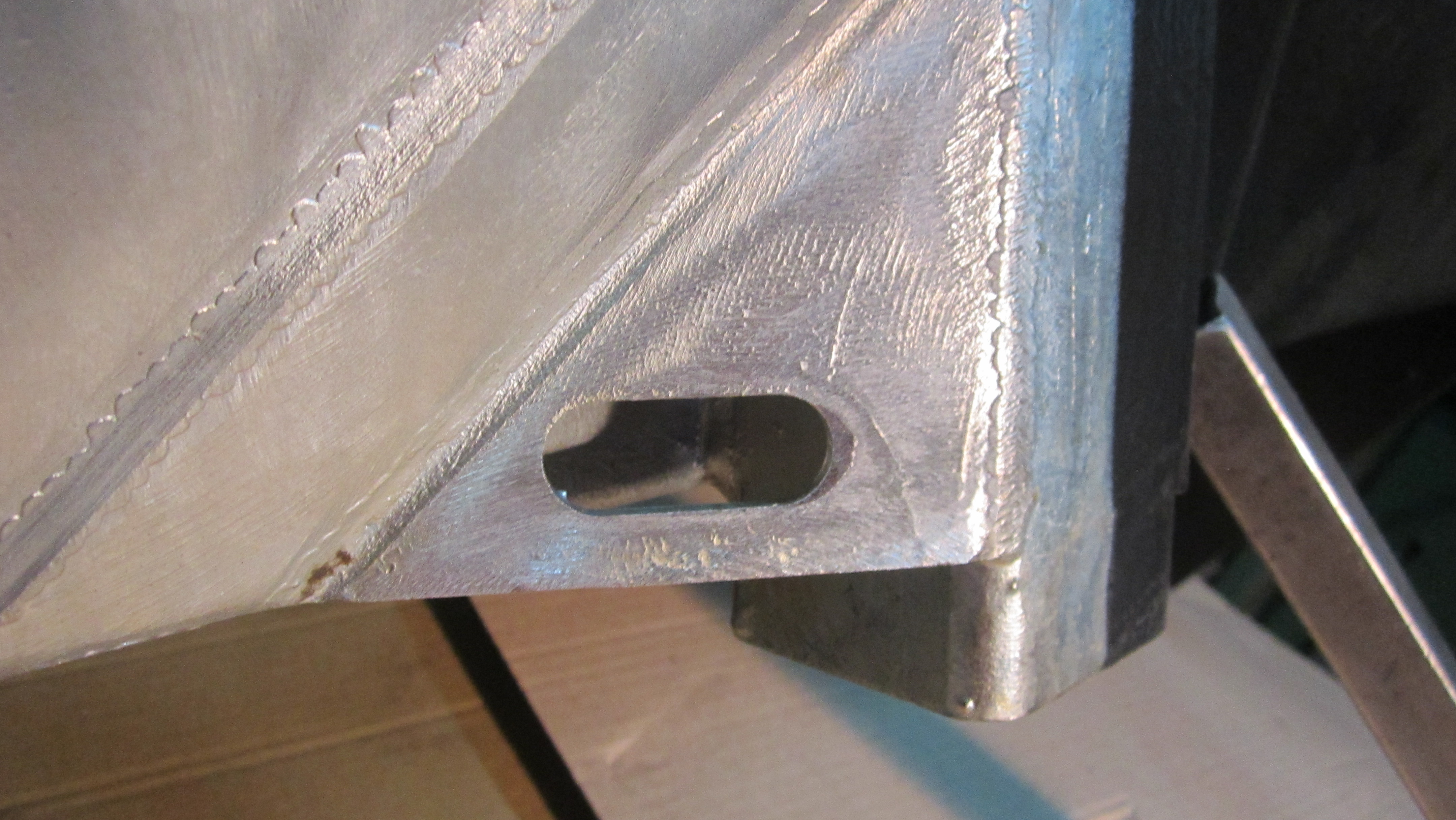

Что имеем: покрытие толщиной мин в 0.5 мм....
Из минусов- подтеки и облой на детальках,которые мех. удаляются,без догрыза до железки.
Далее,провел вивисекцию на покрытие,использовал кор щетку,6мм зачистной диск и лепестковый диск с зерном 40.....
Что скажу- цинк пропилился до железа только от 6 мм зачистного круга.
В целом: горячая оцинковка порадовала толстым слоем.
Теперь,самый стремный момент=окрас порошком ,либо раптором....бо покрытия не аморфные и от молотка дают сколы.
ЗЫ покрытие "горячем цинком" напоминает лужение оловом-слой=норм,мне понравилось.
зыы ЭТО НИ РАЗУ не реклама Топора,а сухое констатирование факта.
Мне Лёха не приплачивает)))))
По мне-горячий цинк=Агонь..Походу,должен сдюжить "собянинский антиледный реагент")
Из минусов: подтеки и мех обработка облоя требует респираторов,бо ,сцуко,дышать цинком ваще не алё. )
Вивисекцией занимался лично и затем долго чувствовалось послевкусие цинка...
Ессно херачил болгарином без средств защиты)))))
Да после горячего цинка- много подтеков и облоя- порошок подобные косяки не перекроет.lesnik5000 писал(а): ↑06 апр 2019, 19:19 Саня, и зачем ты подрал ц.нк? Аццкий сварщег! Залил бы порошком эти серульки.
Там серульки на 10 мм выползают- напильником цинк пилить упаришься.
А вот с лепестковым кругом с зерном Р 40- вполне. Шишки и наплывы срубает,без зарубания до пов-сти металла.
