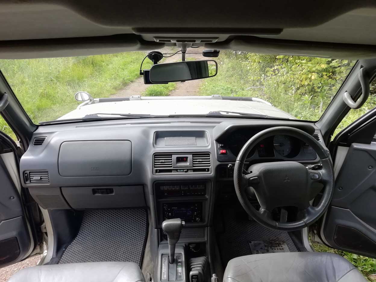

P-II '93 3dr, 4d56, АКПП, SS, правый руль, си-би, шноркель. Был со мной 8 лет, продан.

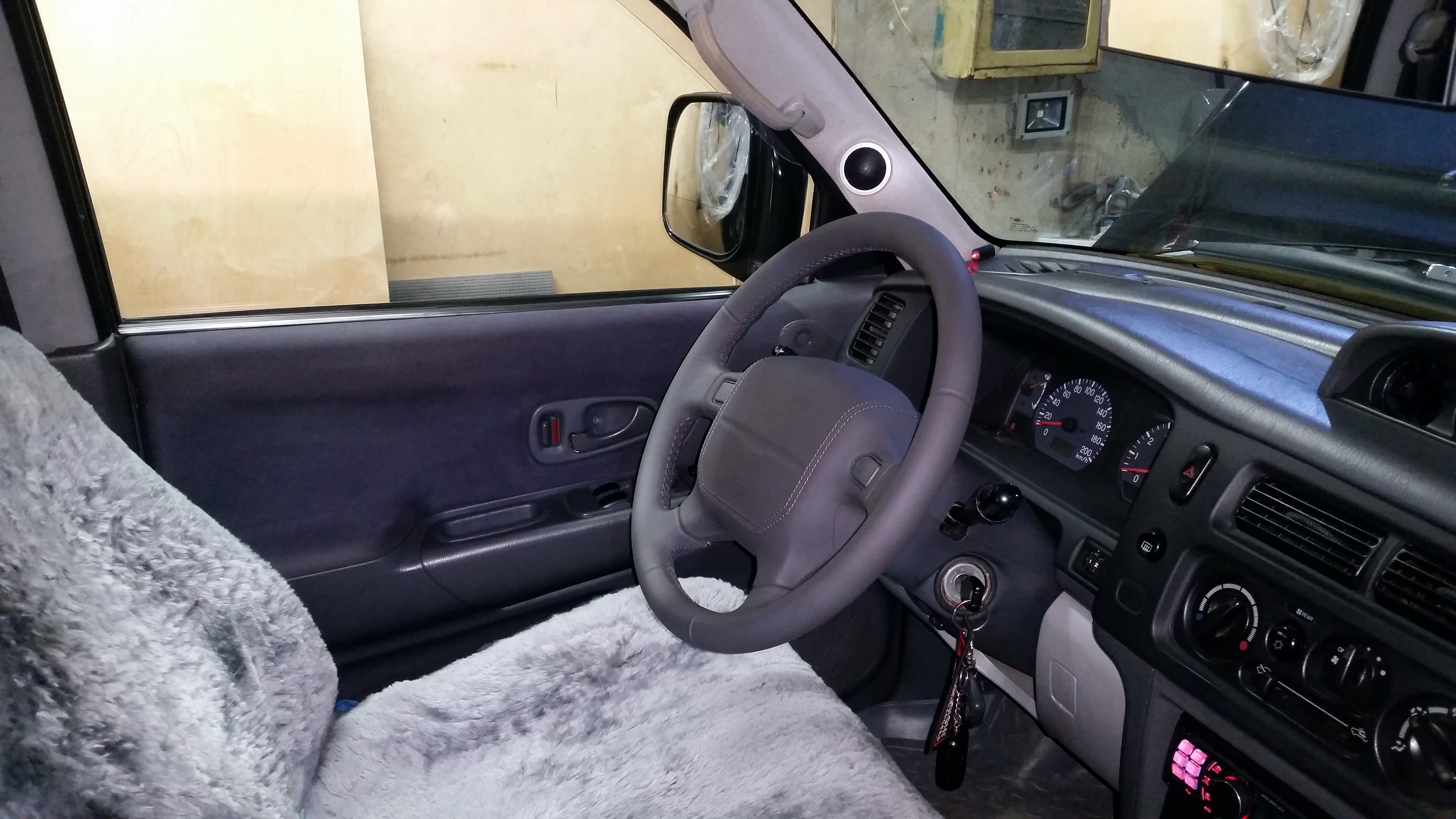

взял от аутлендера с Владика с кнопками (для сенсорной магнитолы), на шлицы сел как родной, единственно нужна другая рулевая колонка и кожухи к ней, без всяких пультов на батарейках, токма надо шлейф под подушку безопасности, ща думаю от более позднего аутлендера взять (там можно и круиз подключить - два блока кнопок), но это позже

Что бы новую тему не открывать, подскажите, на п2 рестайл (4 луча) подойдет руль от п3?
Родной уже сильно облез да и никак не привыкну к размеру, великоват для меня.

sssp, нет.

Что именно не подходит? вроде слышал только с сигналом какая то проблема, или там все сильно глобально?

Нашел в сети фото паджеро с рулем от Эволюшина, вроде даже штатно все подходит, пробовал кто?

От МПС 1 подходит. На свой поставил от RVR

sssp писал(а): Что именно не подходит?
Смысл крепления к валу совсем иной.
