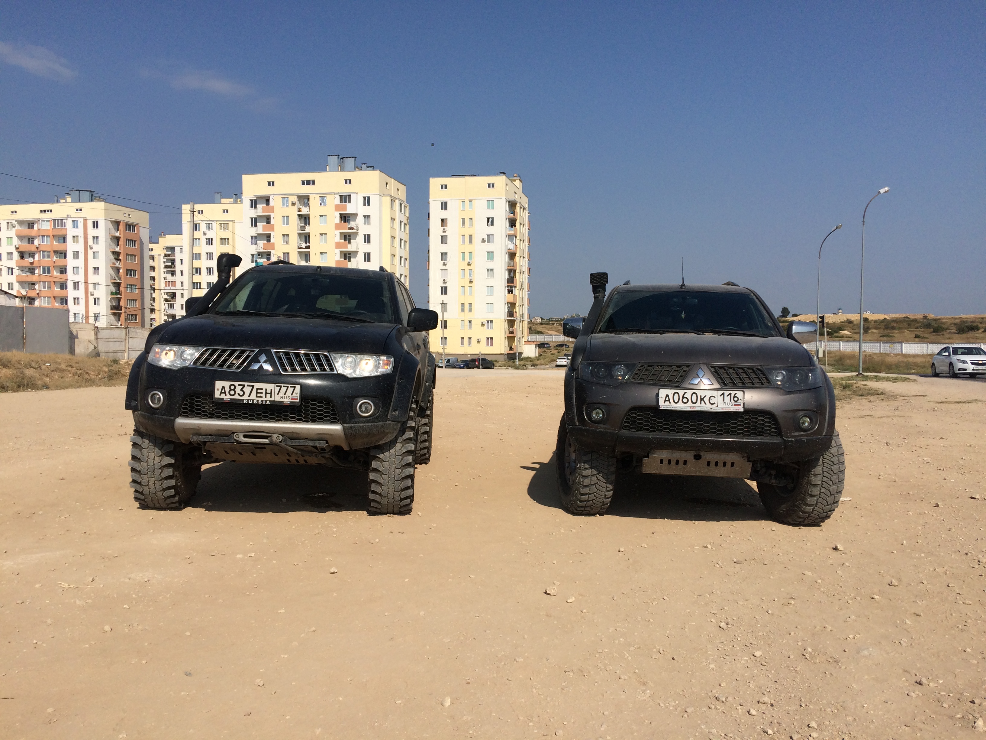

Вообще,Смайл,работая у Димкина,поставил мпс2 на 35" без бодика: проставки(Карл!!!!) под пружины и минимальна резка арок.
Ну и ессно,бачок омывателя сразу переносить!
Его и 33" почти затирает при повороте колес.
Лесник,Саня знает один мод с бачком :) ,но при 36" это не прокатит.
ЗЫ в Симферополе кто то 36" симаки на мпс2 прикрутил,ник не помню,но на драйве2 он в топ 20,кажись :)

Это Руслан с Севастополя, ник забыл Пыж81 вроде бы...
285\75\16 Гудиер кевлар мтр на Всмпо Нептун, доп.радиаторАКПП.100500, шноркель
http://www.drive2.ru/cars/mitsubishi/pa ... adelka060/
