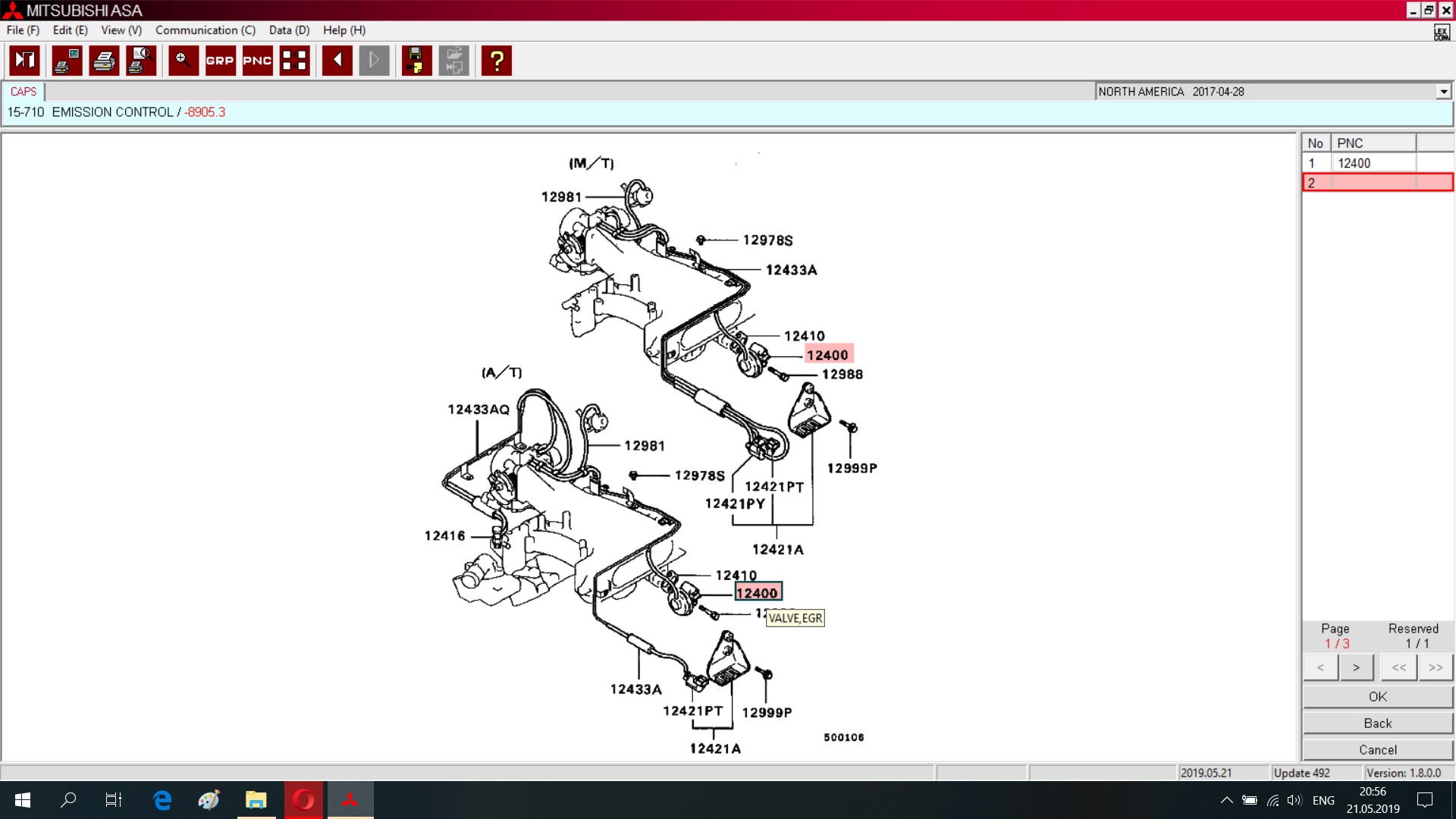

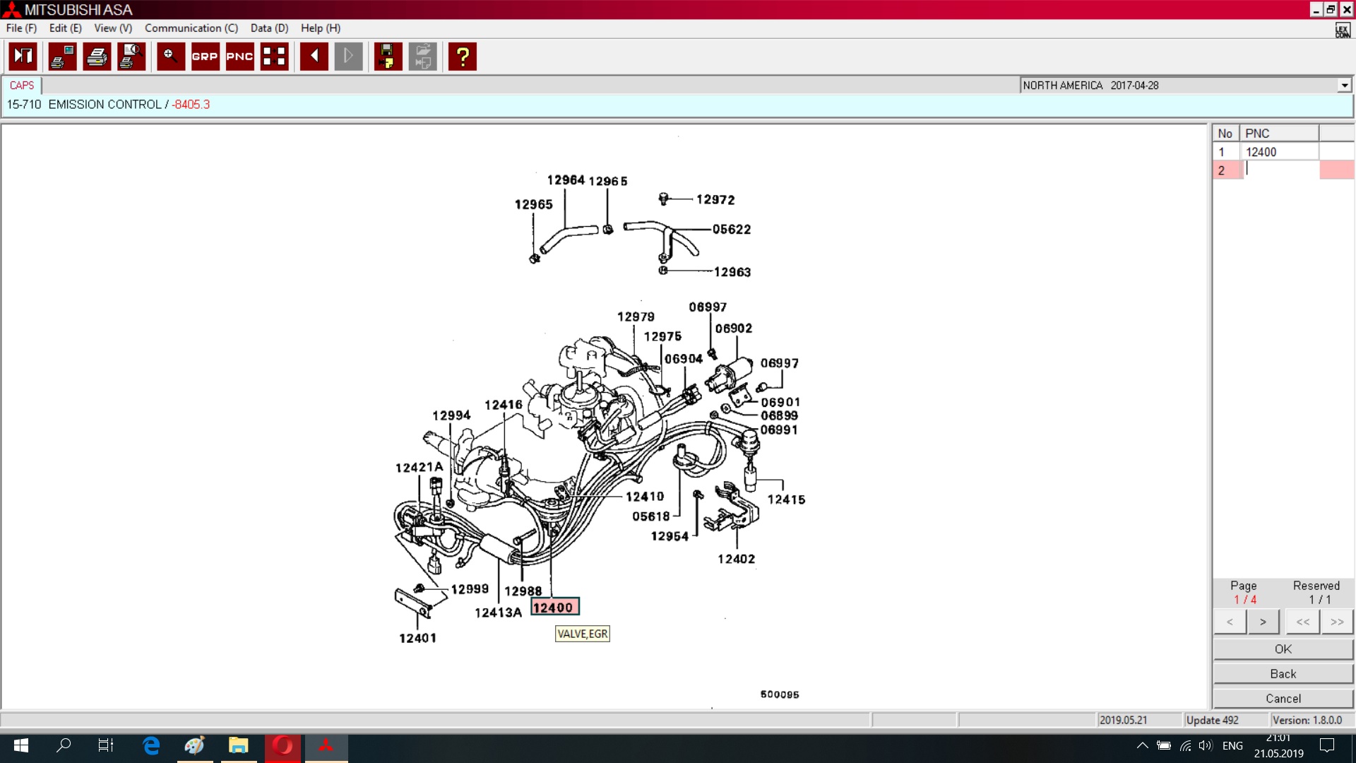

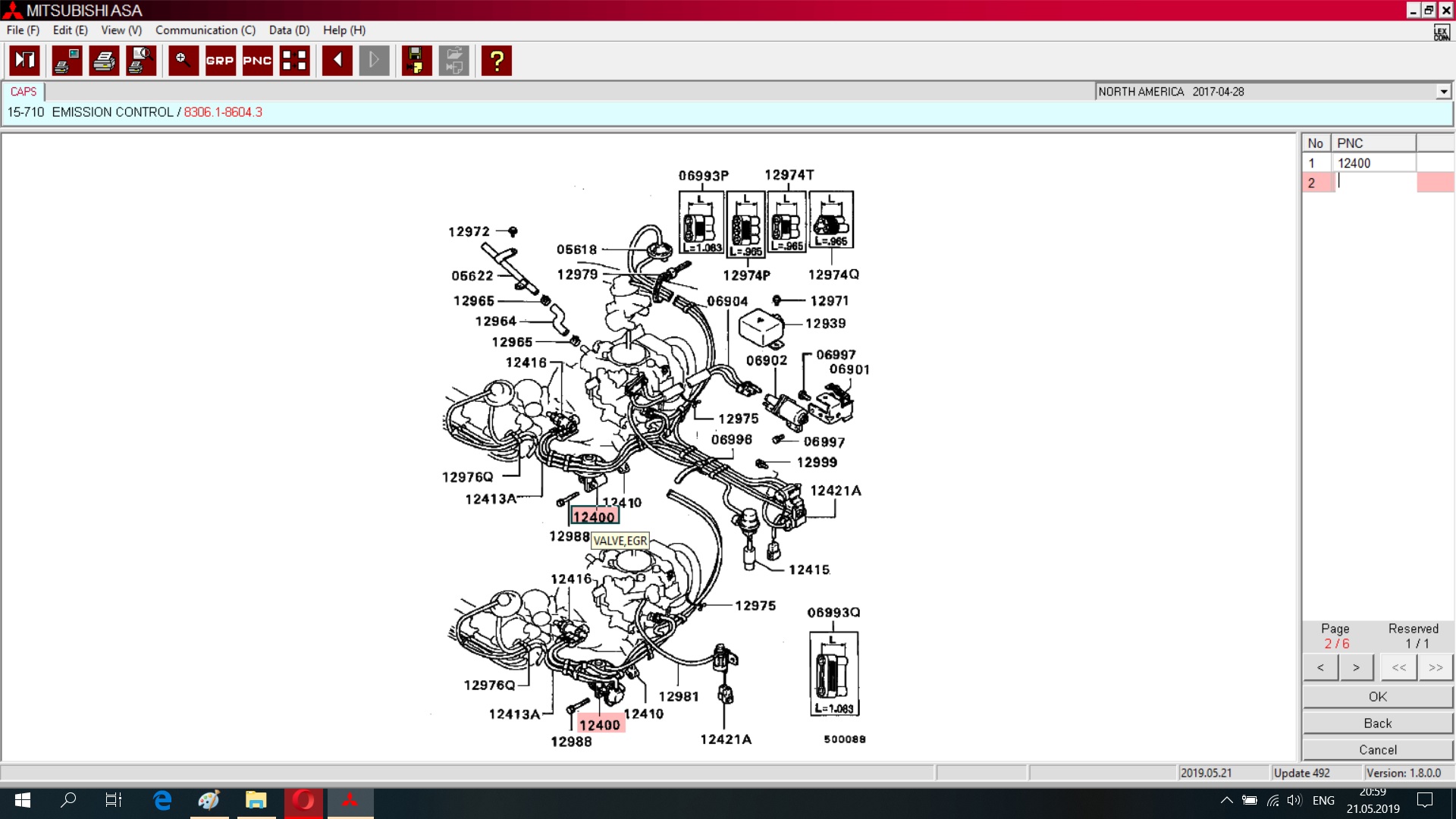

Не знаю как на других машинах, но на 4д56 ЕГР появился в 1988 году, а на 6ж72-24 в 2002-м.
Так что еще разобраться нужно что к чему подтянули.

Жипер писал(а): 21 май 2019, 19:52 Не знаю как на других машинах, но на 4д56 ЕГР появился в 1988 году, а на 6ж72-24 в 2002-м.
Всего знать просто невозможно.)))
Годы там видны.)

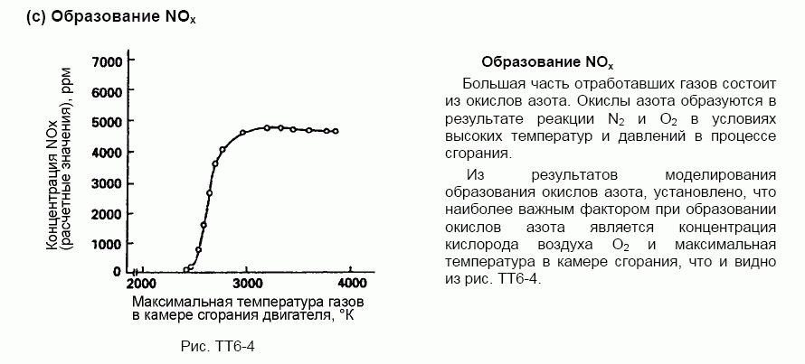

Вот, вспомнил про один мануал от Рольфа (т.е. ММС), правда он только по бензинкам (см. вложение)
Стр.6-1
• СО: обладает способностью увеличивать скорость разрушения гемоглобина в 300 раз, приводит
к образованию СО-гемоглобина и к нарушению обмена веществ в организме человека.
• NOx: вызывает расстройство центральной нервной системы и дыхательной системы в
зависимости от уровня концентрации этого компонента и продолжительности его вдыхания.
• СН и NOx: распределение этой смеси в атмосфере воздуха приводит к образованию
фотохимического смогa при сильном солнечном свете. Фотохимический смог состоит из
озона, альдегидов и нитратов, вызывающий раздражение кожи, слизистых оборочек и глаз.
Стр.6-3
Стр.6-8
Система рециркуляции отработавших газов (EGR) снижает выбросы окислов азота (NOx). При
повышении температуры сгорания воздушно-топливной смеси, в цилиндре двигателя образуется большое
количество окислов азота (NOx). Поэтому эта система перепускает часть отработавших газов из
выпускного коллектора в камеру сгорания через впускной коллектор для снижения температуры цикла в
цилиндре двигателя, что существенно снижает концентрацию окислов азота (NOx).
На счёт ЕГР ни слова про СО или цианиды :) , онли про NOx.
