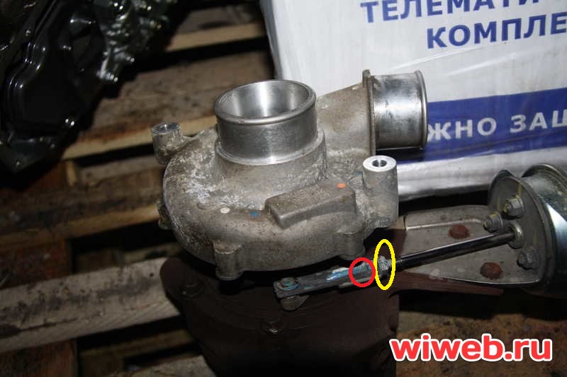

Я особо не силён в этом. На турбине есть шток который можно регулировать, мне его покрутили и визго-писк ушел.
Плюс ко всему двигатель как то легче работать стал, и перестал "бубнить" при езде внатяг.

KSA24 писал(а): 05 мар 2019, 15:02 Я особо не силён в этом. На турбине есть шток который можно регулировать, мне его покрутили и визго-писк ушел.
Кто-нибудь тыкнете пальцем, где крутить? :*WALL*:

Желтую гайку ослабить, красную крутить, у меня 1,5 оборота по часовой.

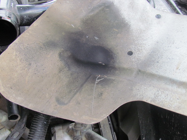

Dizel Man писал(а): 06 мар 2019, 14:04 Прокладка МЕ 203401. У 3-го и 4-го Паджа они идентичные. Еще похожий случай. Вчера пришла вечером машина с звуками в районе турбины.
Изображениеthe closest gas station near my location
Итог - люфт оси привода "геометрии" и возможное подклинивание привода. На сколь мне известно, узел не ремонтопригоден (обычно). А это замена узла лопаток...
а что за машина на фото?
на мою не похоже

Re: Свист писк под нагрузкой.
Сообщение Dizel Man »
"Спорт", но принцип управления турбиной, и сама турбина по конструктиву, идентичны...
