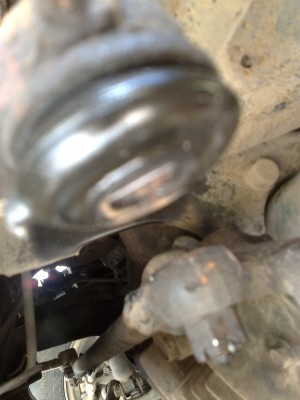

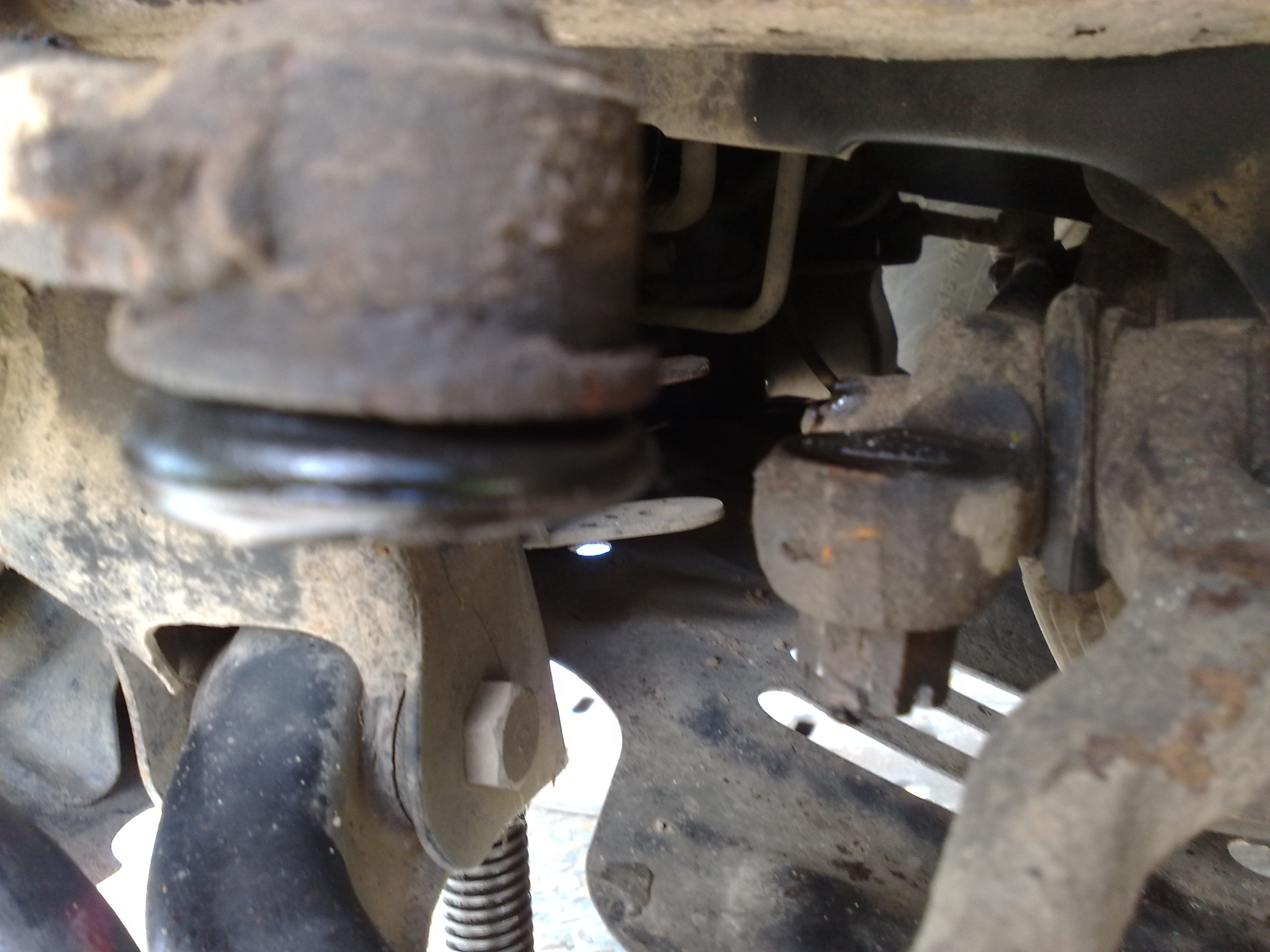

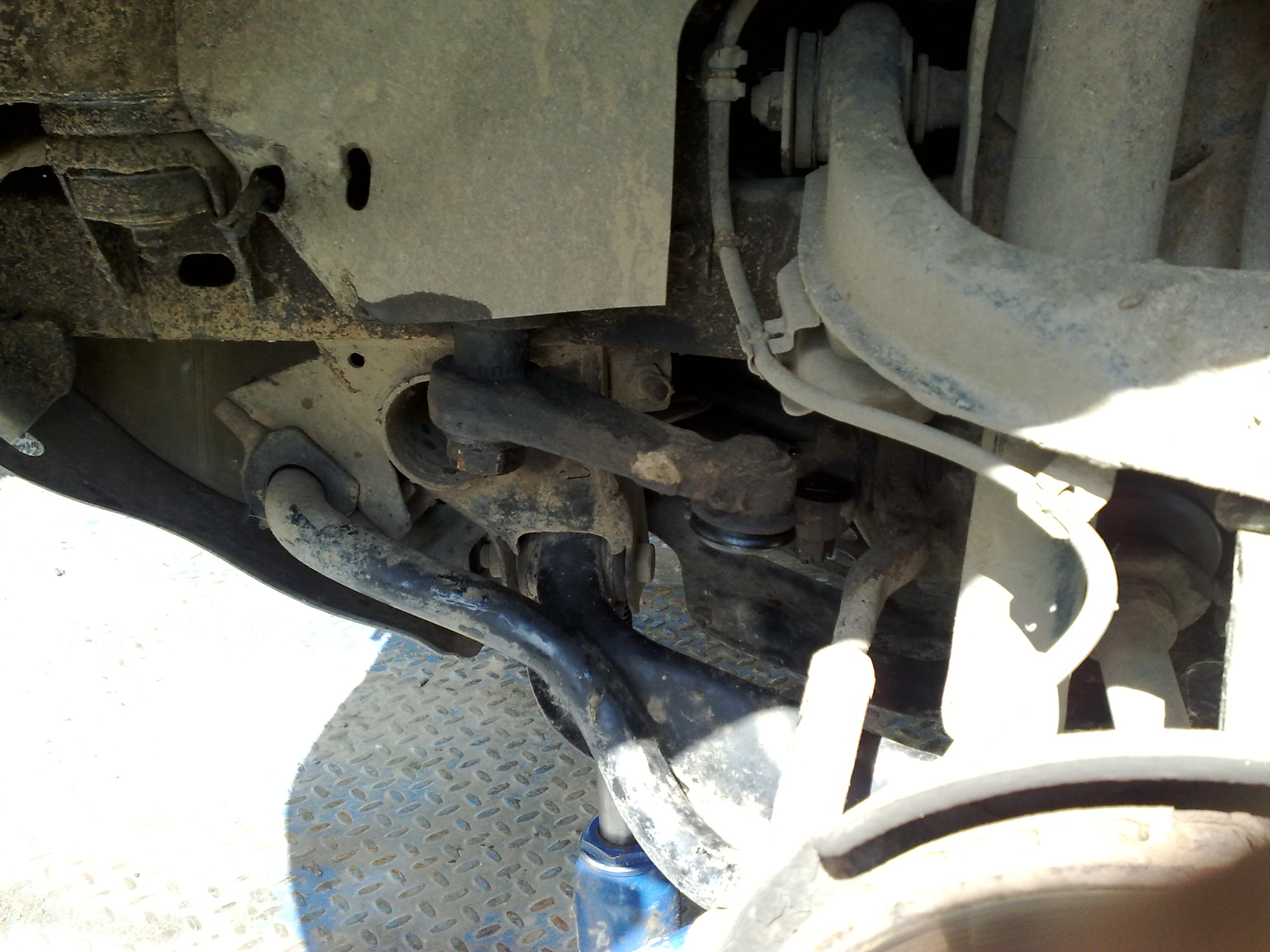

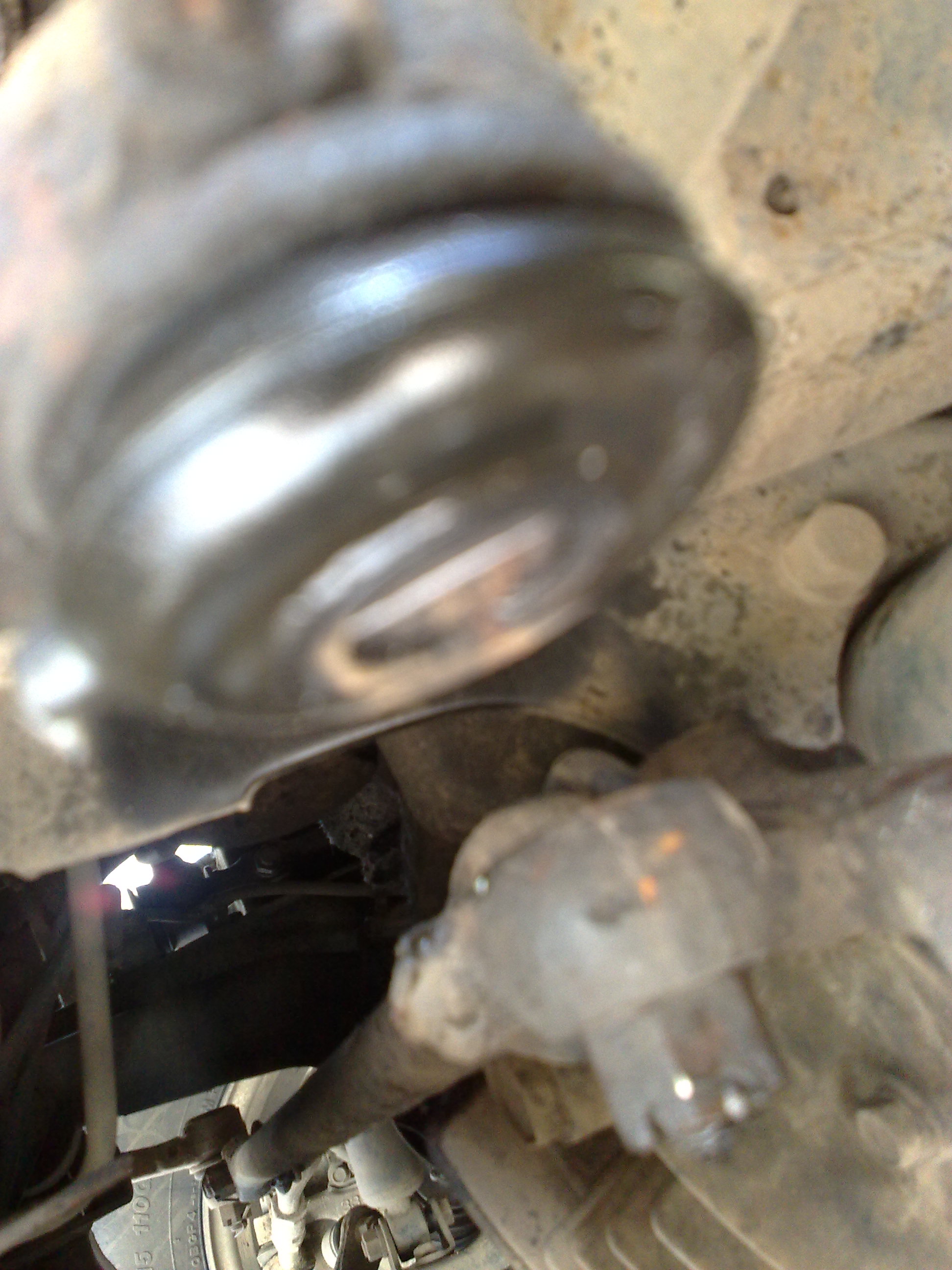

вот моя сошка 3 июня на стоянке.... повезло что на стоянке. припарковался и обломило.

Повезло, что не стоянке.
Я после того приключения за три года минимум две поменял.

Кто-то ещё катает сошки старого образца?! Сильно... Поздравляю, что на стоянке...
