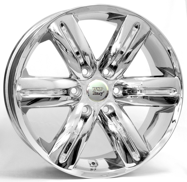

Фу, бл..., целую неделю просидел в инете поисках..., объездил все магазы по колесьям, шинмонтажки, потрендел с мастерами. Вот что выяснил. КИК - неплохие ботинки..., можно брать, но бывают и брачные, говорят, что хрен отбалансируешь. Реплика стала совсем поганой! Хотя я на своей реплике на старом спорте откатал 10 зим и она до сих пор жива и смотрится вполне приличной. С ней и продал зимний комплект. Новый хозяин доволен и ничего менять не собирается. Во какая была реплика!
Теперь по итальянцам! С вылетом старым вариантов полно, а вот на 46 оказалось проблемно найти.. То в остатке - 3 штуки, то информация на сайтах не актуальна и в наличии нет.. Пробуешь заказать - а они сняты с производства, или ценник конский, или не возят с Италии, или уже их там не делают и пр-во перенесли в Азию со всеми вытекающими.. У кого 18-е с 46-м вылетом, то там все просто... Бери WSP и в хрен не дуй! Колеса - огонь! Истинные итальянцы! Отличные отзывы!
Про МАК отзывы противоречивы. Да и выбор не велик. В нашем размере есть Фуссо, Стоне и Раптор. Раптор снят с производства и как оказалось давно выпускается не в Италии.. Однако в цвете графит-тиан и черном кое где еще остался.. Очень симпатичные диски!
Бывают и в светлом исполнении.., но разобраны начисто. Колесный ряд (основной поставщик дисков с Европы) их на заказ привезти отказывается.. Да и х... с ним. Стоне пока делает Италия и на заказ можно взять по 13-14 штук за диск. В наличии нигде по России в сером цвете не остались. Фуссо есть европейские, а есть китайские. Тоже с наличием - жопа.
Есть еще пару наших производителей, но о них даже и писать не буду - г--но одним словом. Трескаются, облазят... На ШМ сказали даже не думать об их покупке. Короче - на сезон - пару.
В результате нашел оригинал в Японии - стоковые. Где только наших ребят нет..))) Новые. Жду посылку. Цена уровня Италии. Если не обманут, то буду доволен, как слон. Всем спасибо за диалог и помощь.. и удачи в выборе. :*DRINK*:

Медведь51 писал(а): 22 мар 2019, 06:24 .. У кого 18-е с 46-м вылетом, то там все просто... Бери WSP и в хрен не дуй! Колеса - огонь! Истинные итальянцы! Отличные отзывы!W3001_C.jpg
Ошибаешься.
Я купил именно такие на 4 Паджеро Сёгун. Реплику. Диски WSP.
Так вот, несмотря на то, что на дисках написаны точно такие же параметры, что и на оригинале, диски спереди задевают суппорта (на Сёгуне они 18-е стоят). Пришлось проставки точить на 4 мм и ставить. Сейчас использую этот комплект с проставками под зимний комплект. Но, это не есть хорошо. Когда сдаю назад и выворачиваю руль, то стало задевать колесо за ресничку. Это из-за того, что радиус поворота колеса стал больше из-за проставки 4 мм.
Будьте осторожны с дисками WSP
