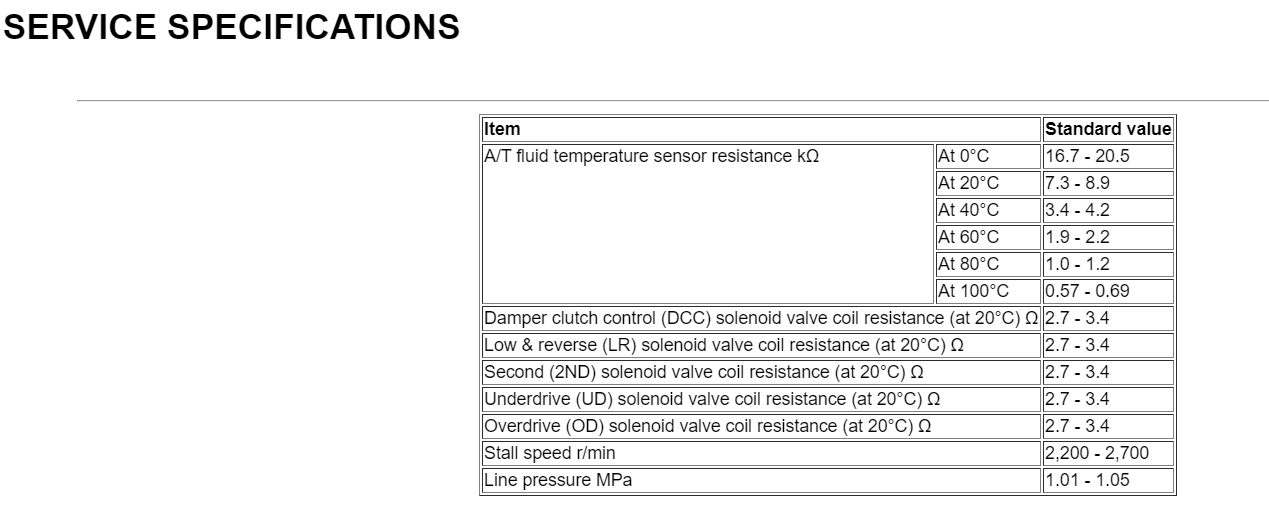

Оно? 8670A006
Я так понимаю, что без вскрытия его проверить нельзя? Есть какая-нибудь методика проверки?

Разобрались уже) Вопрос лишь можно ли прозвонить без снятия поддона и какие параметры смотреть? Друг пишет, что его (соленоид) греть надо и другие манипуляции проводить.
