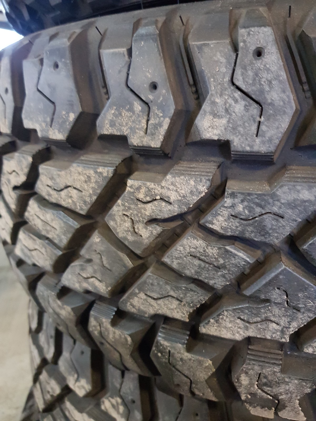

По случаю достался комплект практически новых куперов СТ Макс в размере 275/70R18, судя по иностранным ресурсам реальный их размер не 33,2 дюйма, а 33,4 дюйма.
Вот думаю, что с ними делать
Как бы очень хотелось 33 резину, но думал именно о 33 как обычно бывает (фактически 32,7-32,8). А тут получается, что она еще сантиметра на 1,5 больше "стандартной" 33 резины.
И с одной стороны думается, что она просто так не установится, а если и установить, то наверняка машинке будут они большеваты и тяжеловаты (ожидаю, что сильно скажется на динамике). Да и как понимаю, это одни из самых злых АТ, при этом и весят много (около 28 кг каждая шина, в то время как максис АТ-771 275/65r18 весит 20 кг).
Поэтому пока в раздумьях - или сразу продать, или попробовать установить.
С другой стороны - попытка не пытка и, наверное, стоит попробовать, а там уже по факту сделать выводы.

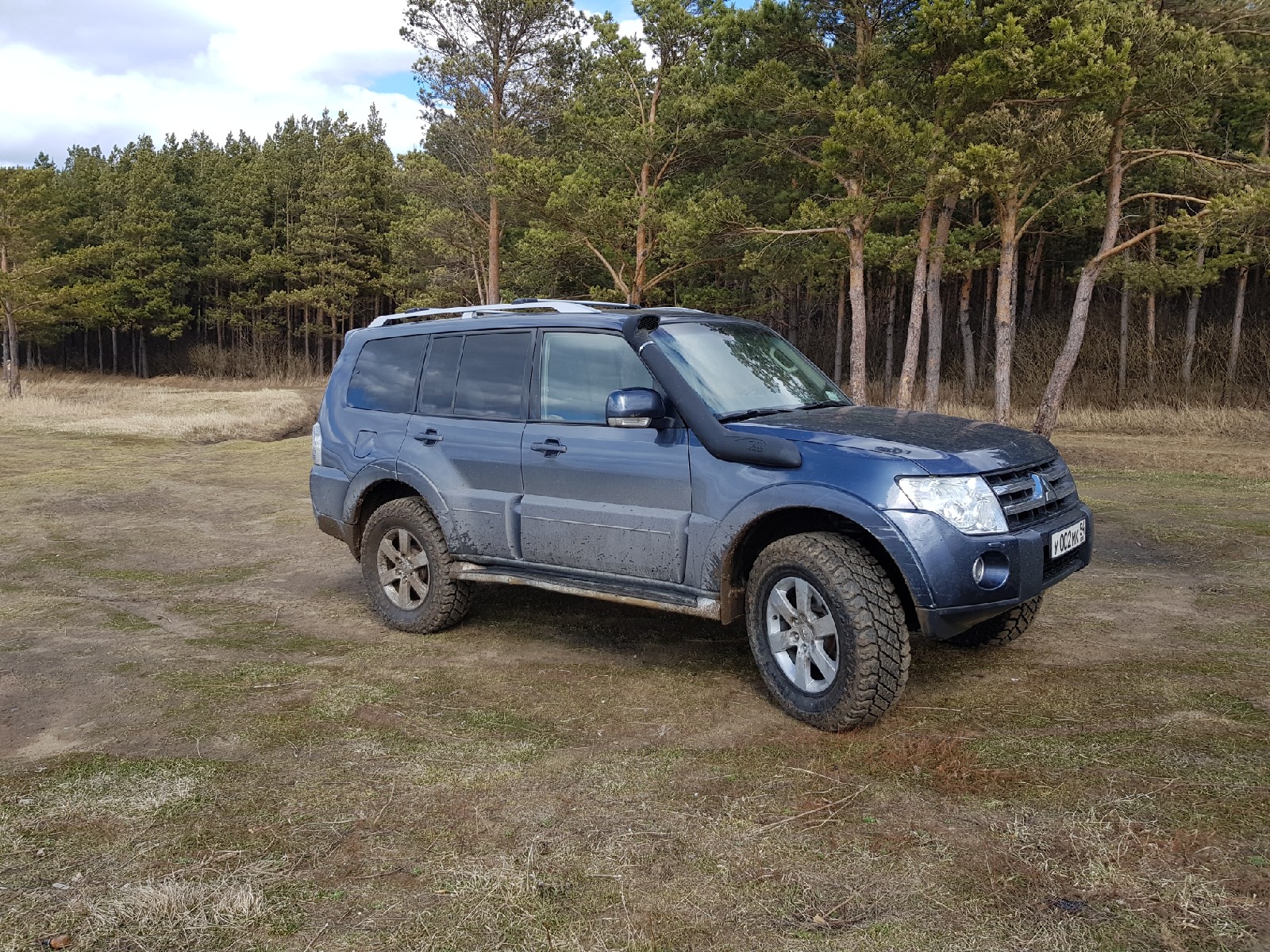

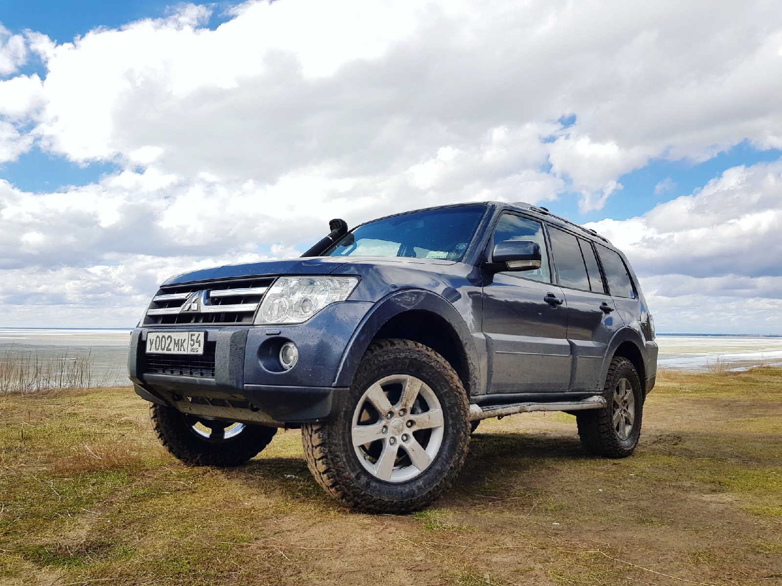

Относительно резины - к разуму не прислушался и решил поставить. Сказано - сделано)
Пришлось немного подогнуть крепеж бампера.
Результат:
Безумно нравится. По-моему мнению так и должен выглядеть паджерик)

Опять касательно резины - чувствуется, что она тяжелее. Но как-то странно, как будто только при старте (км до двадцати). После 30 км/ч до 90 - особого ухудшения динамики не заметил, стало чуть медленнее, но не критично, возможно чип-тюнинг помогает. С торможением - проблем нет. По шуму - ожидал худшего, но не намного хуже максиса, иногда гул проявляется, но в целом норм. Осталось выехать на трассу и посмотреть как оно на скорости 100-130 км/час - если все нормально - то оставлю ее себе, а максисы продам.
Уж больно нравится мне купер)
