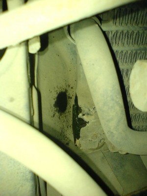

Сеня был у кондиционерщиков. На вакуум проверили, сказали что все ок. Заправили, минут пятнадцать машина работала, кондик холодил хорошо. Лазили, лазили с УФ лампой, под конец нашли утечку.Это низ радиатора со стороны правого крыла. Но можно ли заварить однозначного ответа не дали. Глянте, плиз, Мож у кого было так. Заварить можно или нет? Нужно срочно. Спасибо!!!

Заварить точно можно, а вот понадобится ли снимать радиатор - скажет аргонщик

мож хладогент не тот, мож осушитель не живой, мож испаритель забит, мож глапан ТРВ гонит, мож еще чё.... это так, на вскидку..
марка фриона должна быть на наклейке под капотом, вес должен быть в мануале, давление тоже....
одно скажу точно: дело не в вентиляторе, или не только в нем!!!!!
