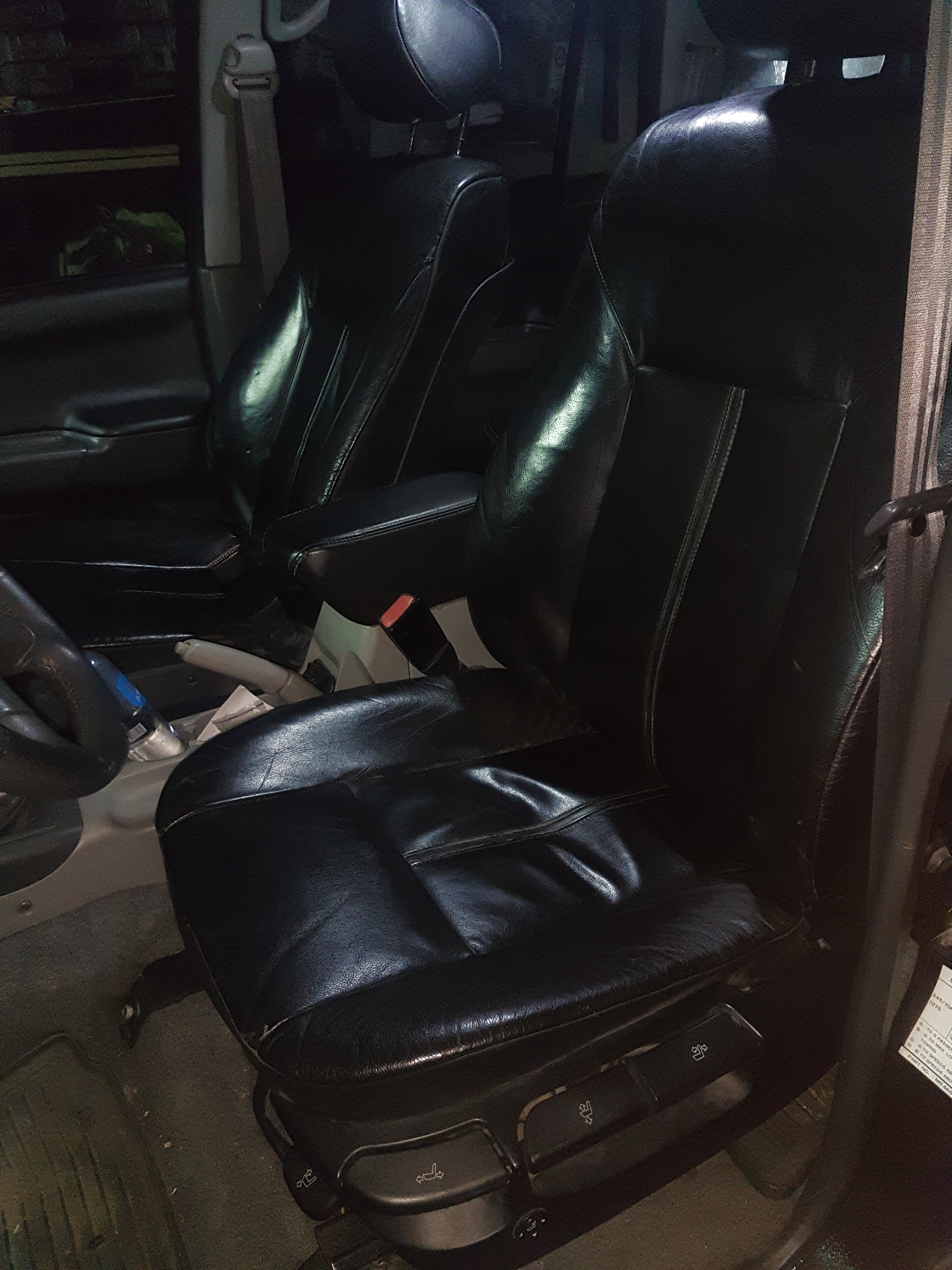

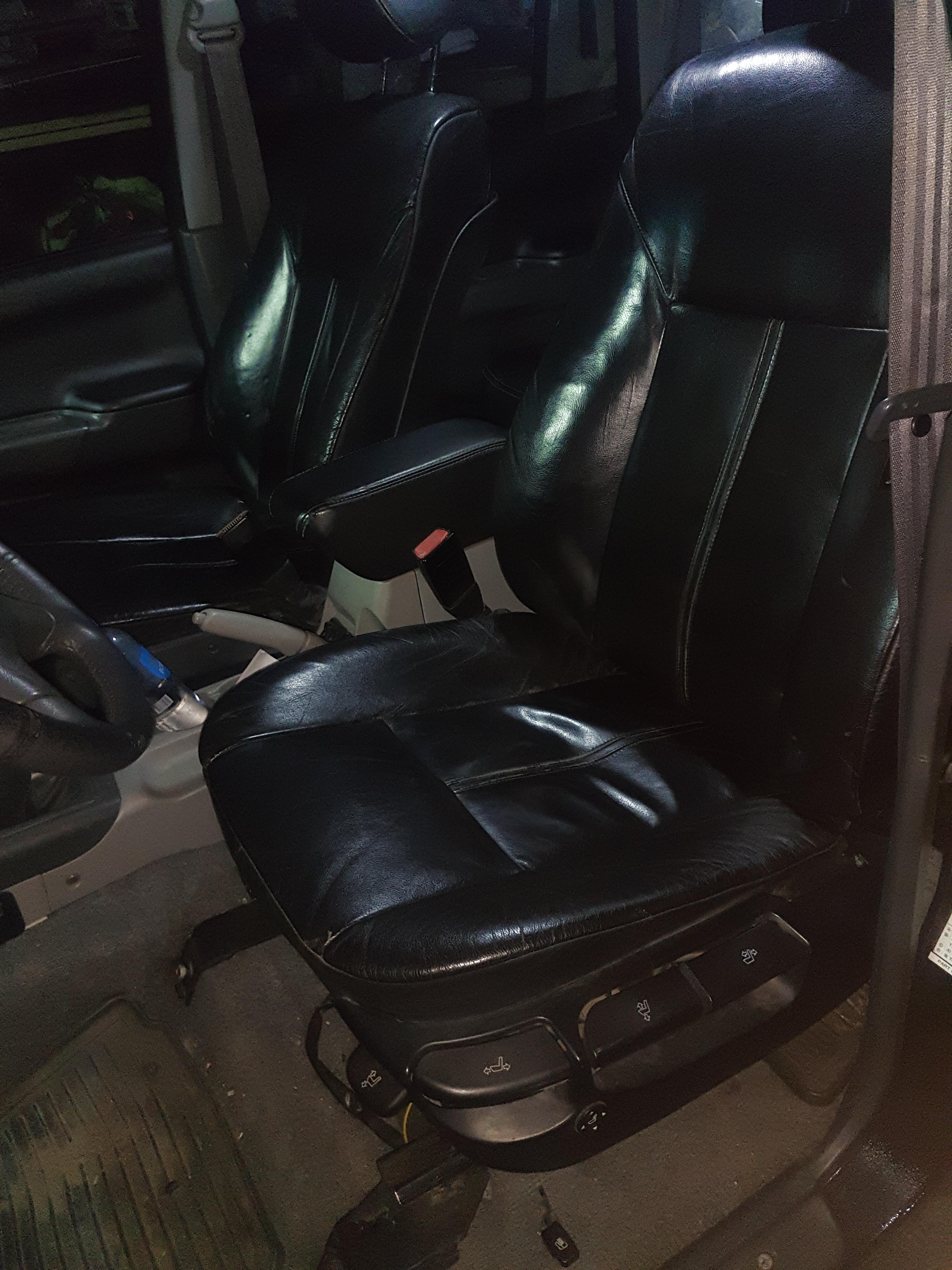

Рост 190+. На трассе постоянно мучался с висящим в воздухе травмированым правым коленом (без подушечки под бедро не выезжал)+ поясница. Посадка-вертикальная.
Поставил сиденья bmw e39 с пневмоподкачкой поясницы. Сложностей-до ежиков!
1. У нас лапы сидений прикручиваются в разных плоскостях
2. Усилитель пола, к которому прикручиваются передние лапы
3. Тоннель, на котором стоят задние внутренние лапы
4. Наши сиденья-низкие.
Беховские сиденья намного выше родных + широкие салазки. Салазки безжалостно отболгарены-сварены -сужены, лифт сидений ампутирован-максимально занизил, от родных сидений отрезаны лапы и приварены к беховским салазкам.
Итог:
- спина не устает, 3уровня поясничной поддержки-сказка!
- при намеках на усталость бедра-все сиденье можно откинуть назад (будто на задних ножках стула качаешься
- качество кожи, не сравнить с нашей папиросной бумагой!
- вопрос расстояния снят. Харьков-Львов (1000км)за присест-легко!с машины вышел, как ничего и не было!
- с моим ростом сидеть вертикально невозможно-упираешься головой в потолок, уровень взгляда чуть ниже верхней кромки лобового, козырьками не попользуешься... приходится ездить откинувшись...
- посадка получилась выше, светофоры и прочее висящее вверху нужно выглядывать
В общем, палка о 2-х концах, либо к умным, либо к красивым...
Зы. Общался с киевлянином, который воткнул кресла с х5. Усилитель и тонель пилил...

А если при ударе сорвет кресла ? просчитал ?
П4 бери . Известно Спорт низковат по обалдашнику

Конечно. Там нечего срывать. Конструкция получилась даже прочнее чем родная. На Спорт 2 есть в продаже проставки под передние крепления сидения, там такая же проблема. Сидение стало сразу удобным, проблема с ногой исчезла. Так что сидения не виноваты, они нормальные, просто неправильно изначально установлены.

Камрад, будь добр, скажи пожалуйста, ты эти самые 40 мм сам нашел опытным путем (пробовал 30, 40, 50 и т.п.) или у кого то подсмотрел?
И да, если можно фото опубликуй.
Спасибо!

Приветствую!, было бы отлично посмотреть на фото!, т.к. такой прием точно дешевле замены сидений))

кожа разваливается,все же от чего можно поставить передние сиденья,без особых переделок,и не за дороха?)

Всем привет,
Себе в П4 поставил комфортные сидения от бмв ф50, анатомия, боковые поддержки, подогрев, вентиляция, спинка сиденья также регулируется.
