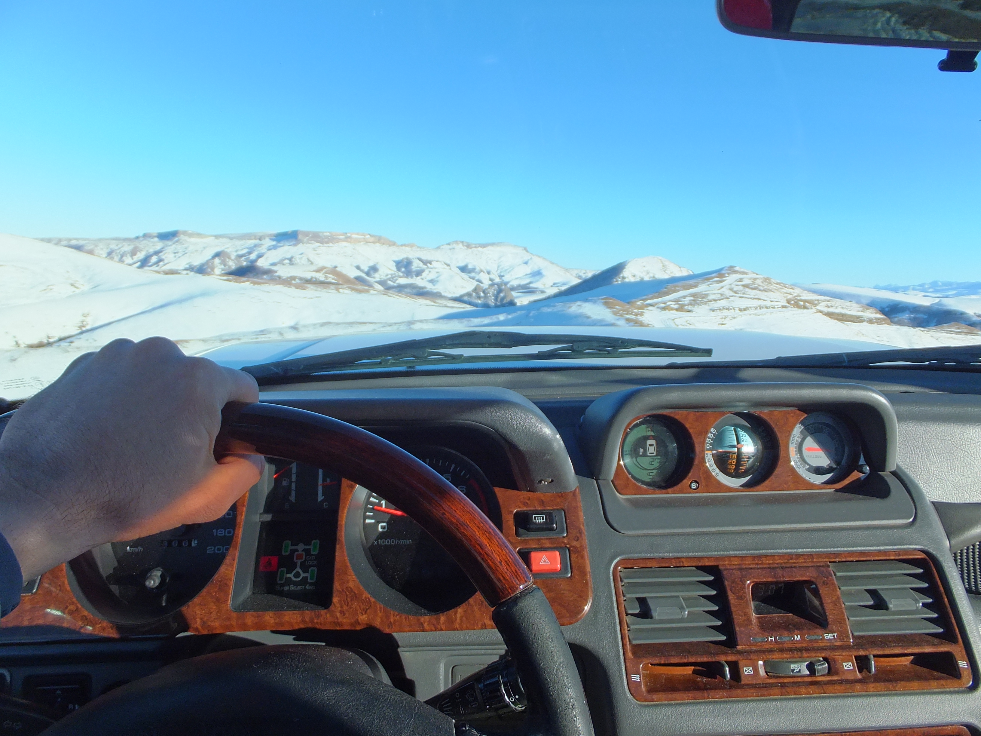

изготовление корпуса под магнитолу
У меня вот такой цвет
