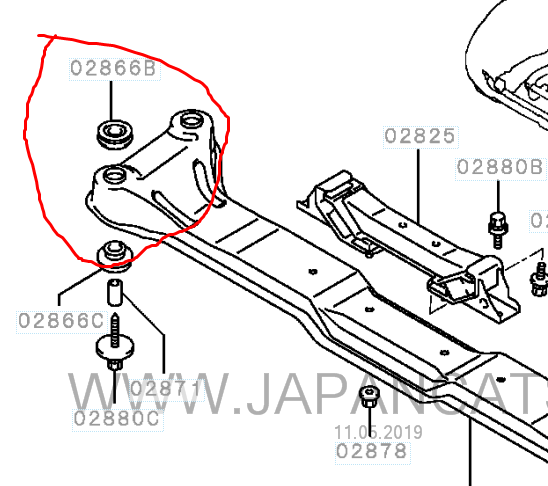

Я говорю не про сами подушки двигателя, а про вот эти резинки, они, когда дубеют, могут давать резонанс как раз в таком диапазоне оборотов

yur415 писал(а): 17 май 2019, 20:24 а как их проверить? Такая же процедура, как и при замене подушек?
Заменить на новые оригинальные, если вы их не меняли они однозначно дубовые.

Сообщение yur415 »
Михалыч-30 писал(а): 21 май 2019, 16:32 Заменить на новые оригинальные
Там сколько втулок всего, две или одна?! Напишите пожалуйста сколько надо менять и их номера, если нетрудно.

hc2hunter
Сообщения: 7284
Двигатель:: 6G74 MPI
Откуда: Смоленск
Благодарил (а): 492 раза
Поблагодарили: 468 раз
Гул спереди свыше 80 км/ч
Сообщение hc2hunter »
четыре, и каждая из двух частей.
