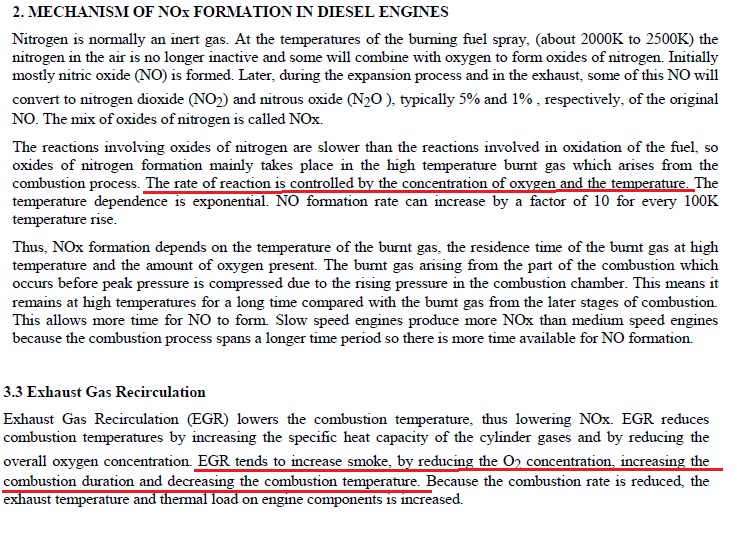

Изначально, ТС подвергся неоправданной критике за, ИМХО, правильно высказанную мысль...и за то что решил восстановить работоспособность системы:
Белый Ус писал(а): 16 май 2019, 19:07 Трещины в бошке у 4м40 происходят из-за повышенной температуры в цилиндрах, так как при заглушенном егр поступает больше кислорода и горение топлива происходит при большей температуре.Вот я и убрал заглушку
А по сабжу: брать мануал и регулировать...

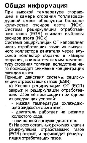

Dizel Man писал(а): 30 май 2019, 01:39 С чего Вы это взяли? Он открывается при каждом, резком нажатии на педаль. В этот момент идет опережение впрыска и увеличенная подача топлива. Как следствие, различное количество сажи вдувается в впускной коллектор...
Серёжа, он взял именно с алгоритма его работы. А вот ты с потолка.
НИКОГДА, НИ НА КАКОМ дизеле ЕГР не открывается на ускорении, на ускорении он ВСЕГДА ЗАКРЫТ.
Он работает только на ХХ и при минимальной нагрузке, тоесть почти ХХ.
ПС. Завязывай путать людей.))

ванюша писал(а): 30 май 2019, 04:16 Глупость заключается в том что на режиме максимального момента и дальше до режима максимальной мощности когда цикловая подача, количество воздуха в цилиндре и как следствие температура в рабочем пространстве максимальны как впрочем и нагрев бошки ЕГОРКА бл***закрыт.
У дизеля, EGR открывается и максимально "дует" именно в этом режиме. :) Плюс, открывается на ХХ при прогретом двигателе. Тут интересно другое. Очень много юзеров, считает что двигатель "унутреннего изгорания" рассчитан так, что если чуть повысить температуру в камере сгорания, он, двигатель, поплавится как шоколадка. Вот интересно, откуда это тайное знание "прилетело"? Как, до какой цифры, должна повыситься температура в камере сгорания, чтобы ГБЦ "поплыла"? Кто-нибудь задавался вопросом физики процесса образования трещин в/на ГБЦ? Кто-нибудь сводил в таблицу и изучал места образования трещин в ГБЦ? Кто-нибудь задавался вопросом, почему много трещин во впускных каналах и в форкамерах ГБЦ? Почему, трещина именно в этом месте, а не оплавилась вся поверхность ГБЦ во всех цилиндрах???? :) Вопросов много, а ответов нет. Зато, "научные измышления" про закись, азот и экологию. Неверным путем идете Товарищи... ::-D:

ванюша писал(а): 30 май 2019, 04:16 2 экология и яйки.
Если как написано выше солярка у вас евро 0 то вы залейте ее хоть в евро 10 на выхлопе будет евро 0.
При чём здесь солярка и выхлоп оксида азота, который образуется в рез-те реакции азота и кислорода (воздуха) при высоких температурах ?Хотя да, в солярке ещё и сера присутствует. Добавим в коктейль ещё диоксид серы.
