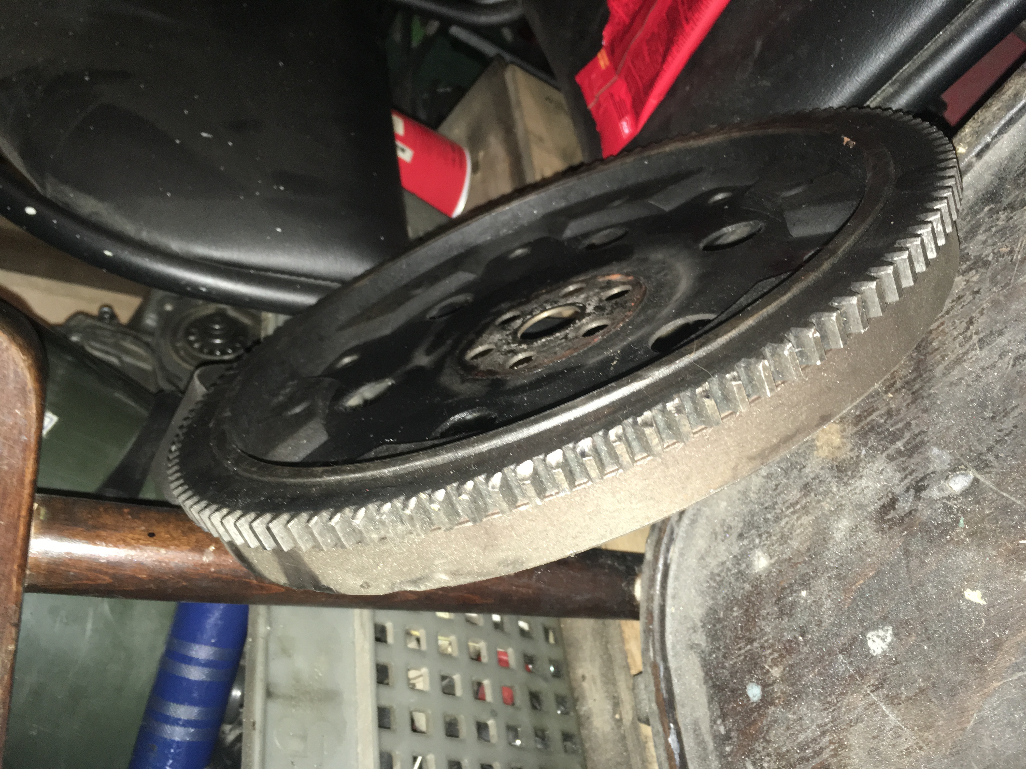

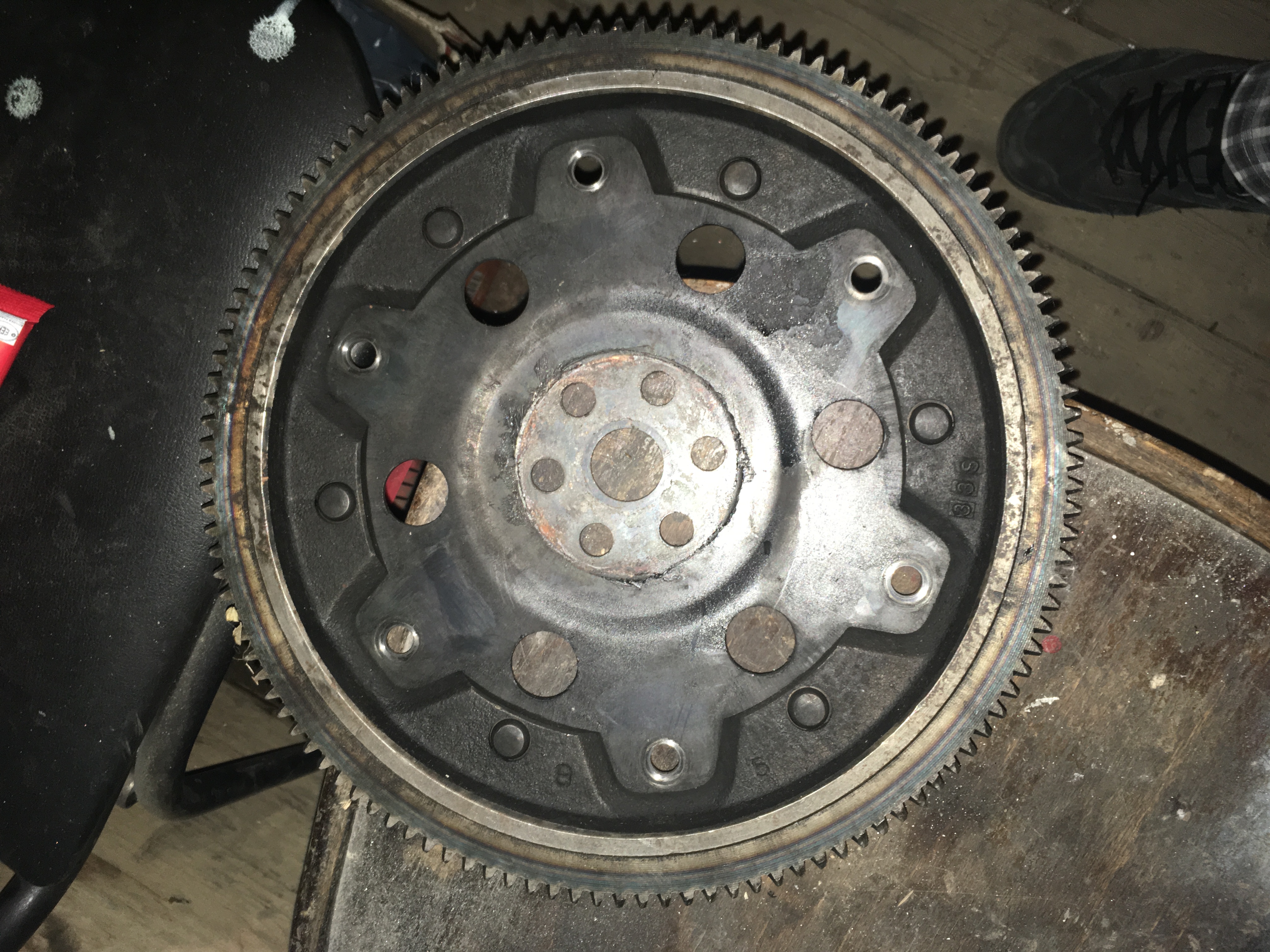

Он в гараже валяется, старый :) сходить сфотать?
Лучше скажите, я поменял троссик спидометра, он самка собаки опять порвался и скрипит. Чо я делаю не так? Новый заказывать жаба давит, 5 рублей, есть какой то залипон китайский за 1,5

Сфотал. Видно как сожрало одну сторону слегка.
резать тут где? ))) нагрели и сняли, поставили новый.

sohondo писал(а): 24 июл 2019, 15:29 Сфотал. Видно как сожрало одну сторону слегка.

Жипер писал(а): 24 июл 2019, 15:48 Ведь под 90 гр к съеденным местам вообще износа нет.
Вон на моем старом только в одном месте сточило. И главное не понятно в какой момент начинается. Стартер в порядке. Замечал что зимой обычно грызло, на морозах
