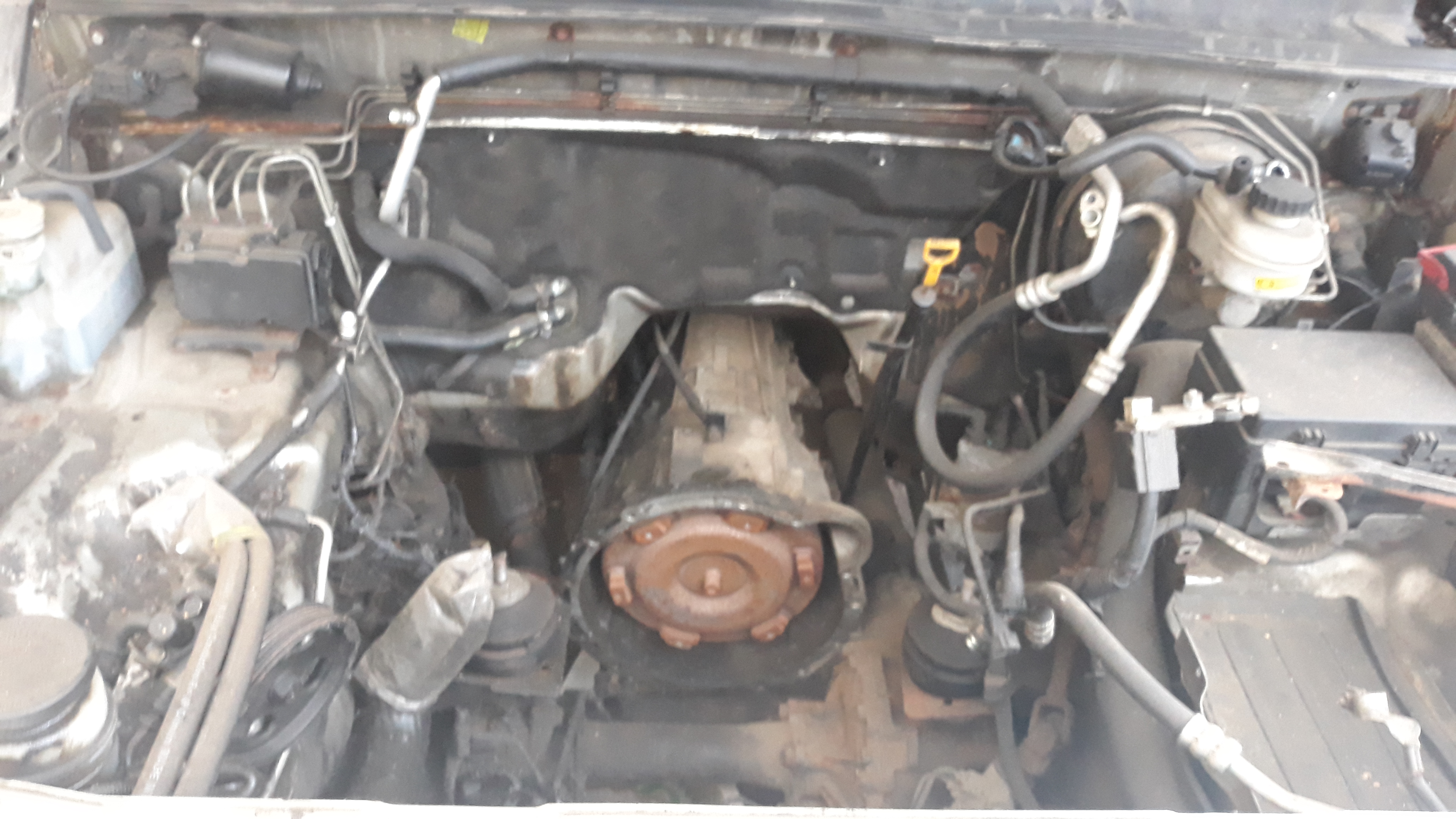

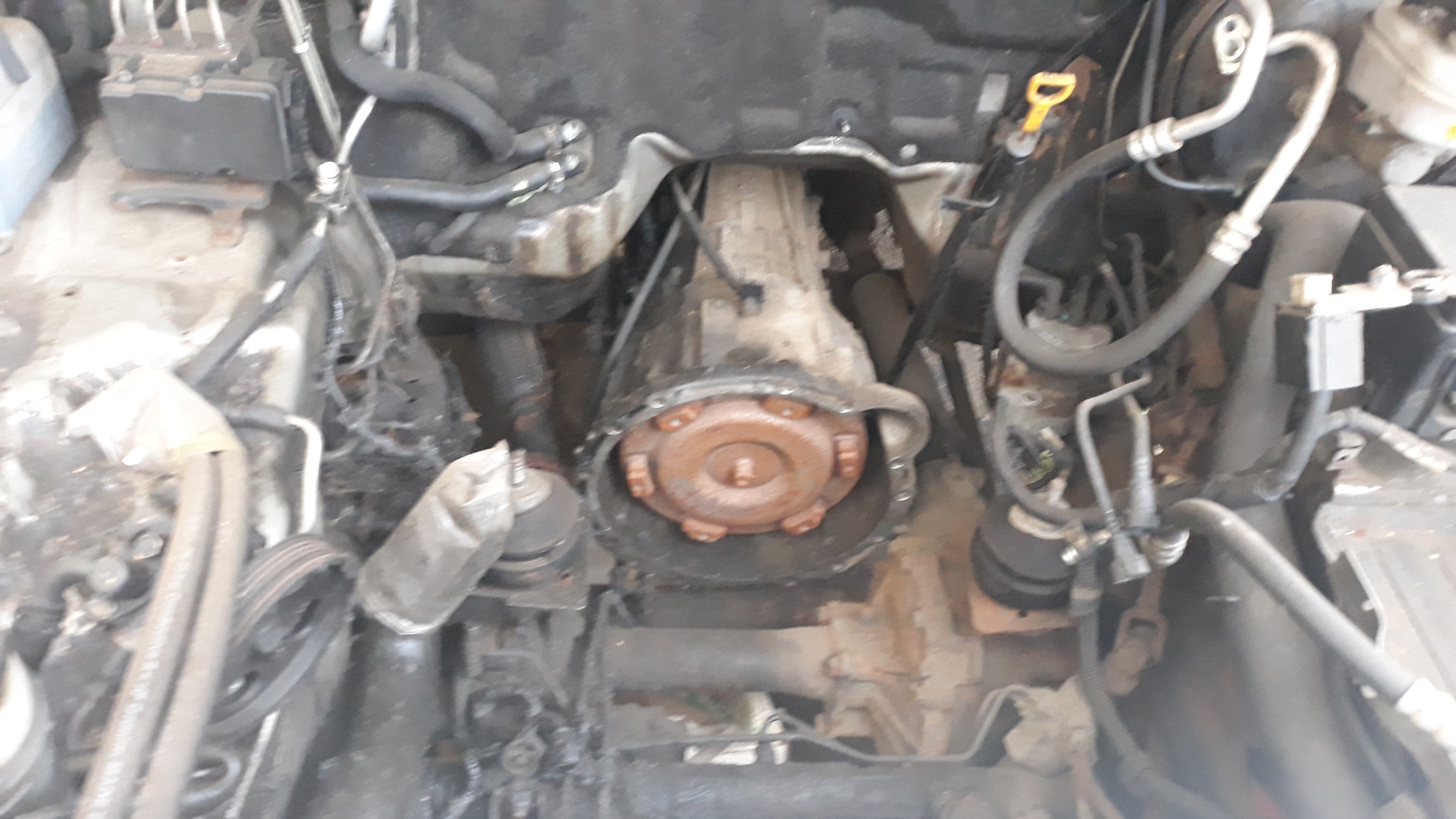

Может быть так будет информативнее? А чисто теоретически воткнуть движок 4м40 например или 4D56 на ховеровскую коробку реально?

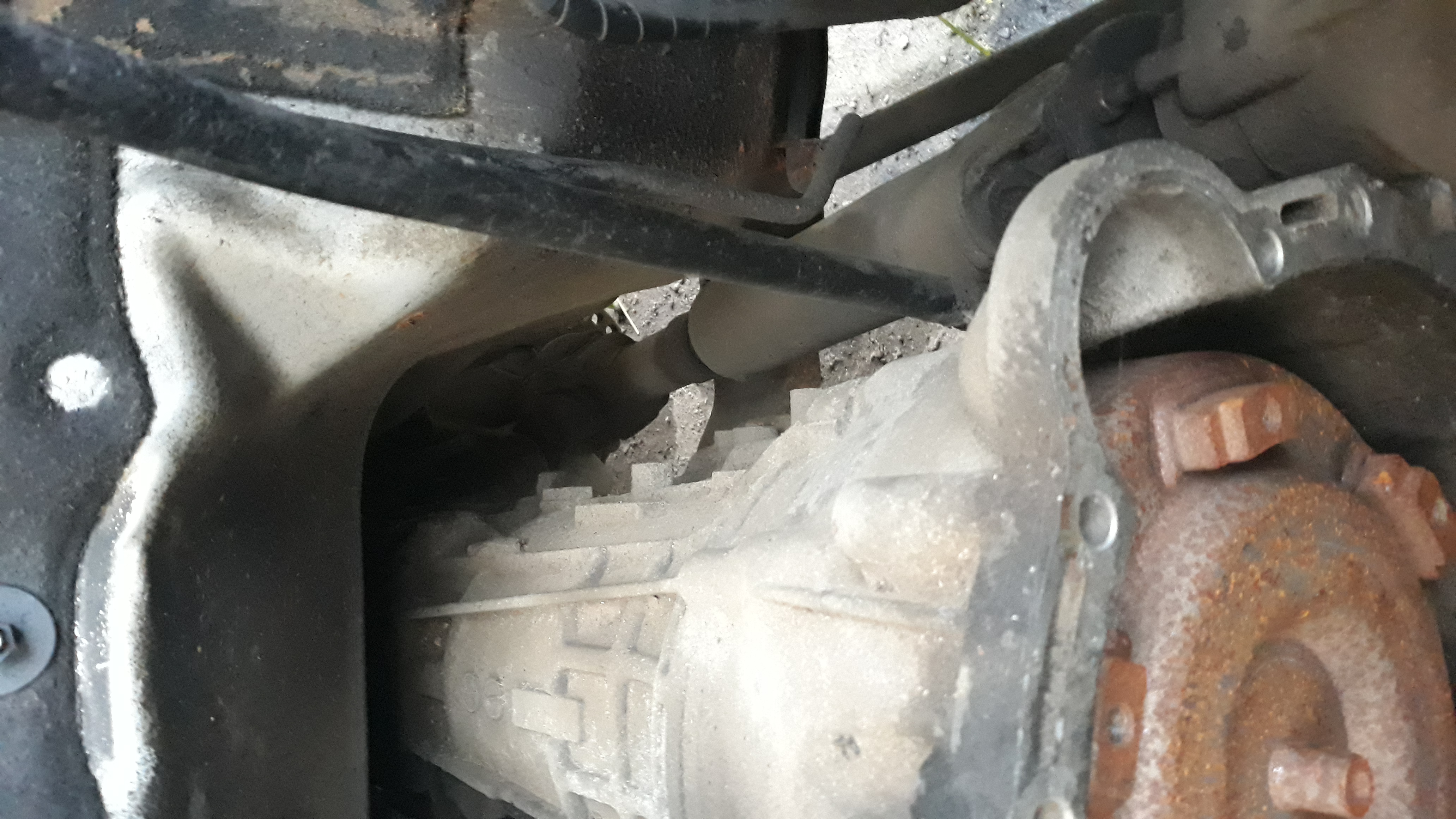

5R35 Automatic Transmission коробка корейская

nossov писал(а): 13 авг 2019, 17:09 А чисто теоретически воткнуть движок 4м40 например или 4D56 на ховеровскую коробку реально?
Теоретически ,через переходную плиту можно прикрутить что угодно.
Вопрос: зачем? Мотор будет рейлным,акпп тоже электронная...кто их поженит ровно?
Скорей всего никто...ставить программируемые мозги и самому настраивать...Нужно?

А так то прально НБФ предложил( или Славик) - берешь мотор+коробка+ РК + ВСЯ проводка с мозгами от эльки,упавшей с моста,после этого ,наверняка авта поедет.....но не факт ,что удастся корректно подключить всякие приятные ф-ции,типа поворот зеркал,седух и подобное.
