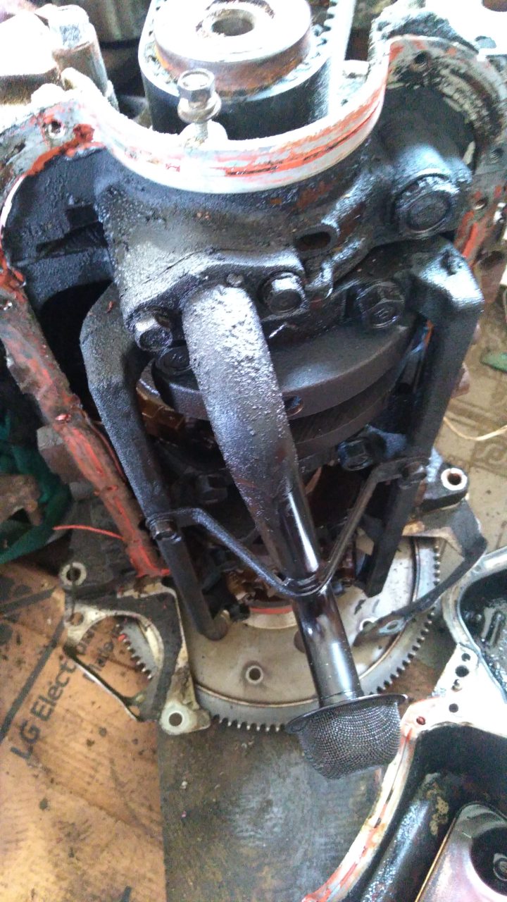

Сообщение Inkvizitor33 »
Правда при замене поддона выяснилось что двигатель внутри не очень чистый, что мог отмыл, вот теперь думаю какое масло лить чтобы хорошо промыть, советуют дизильное, у него там щелоч присутствует, хз.

Inkvizitor33 писал(а): думаю какое масло лить чтобы хорошо промыть, советуют дизильное, у него там щелоч присутствует, хз.
Ты б фотки выкладывал...
А то что означает "не очень чистый" - ХЗ.
Если шмотки висят, то лучше всё же разбирать и промывать.
А нет, так пусть висят на месте, нежели они все разом сорвутся и маслоприёмник забьют.
Во, было так, перед мытьем.

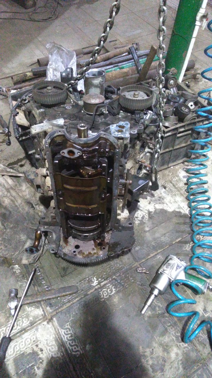

Вот немного помыл.
Вот немного помыл.

Ну, дык это в поддоне... Головки-то чистые?
Если ришил, что будешь катать без ремонта, то я бы не заморачивался никаким мытьём инородными составами...
