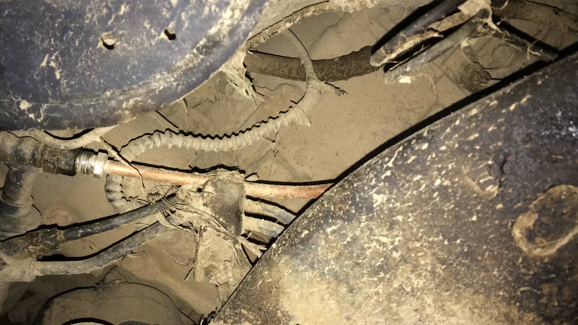

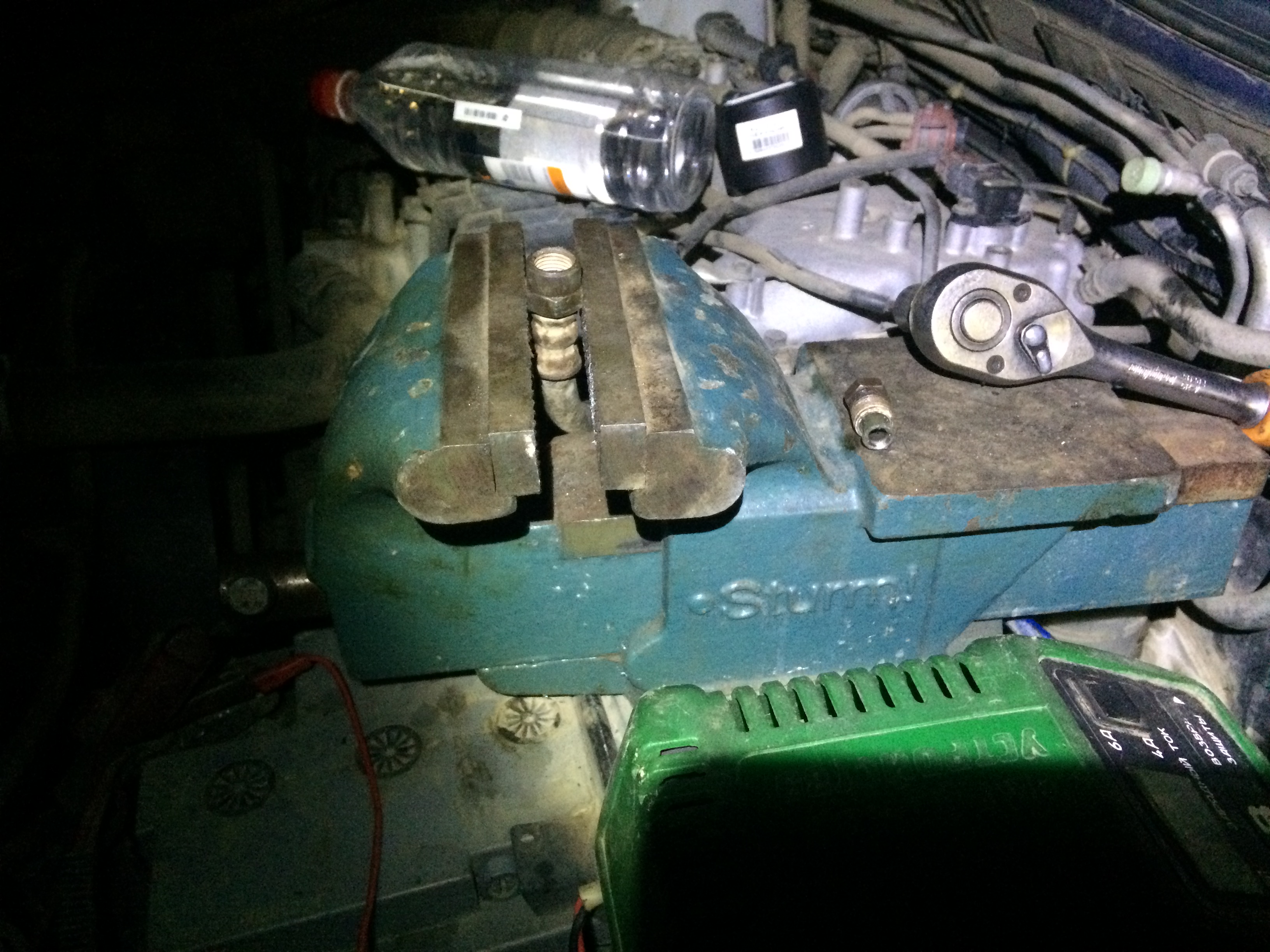

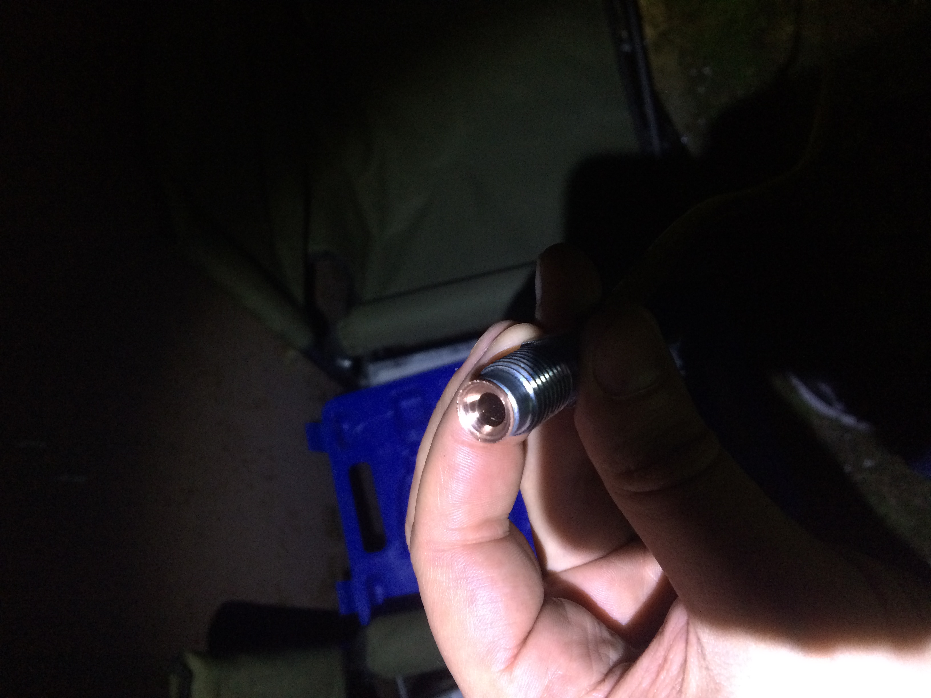

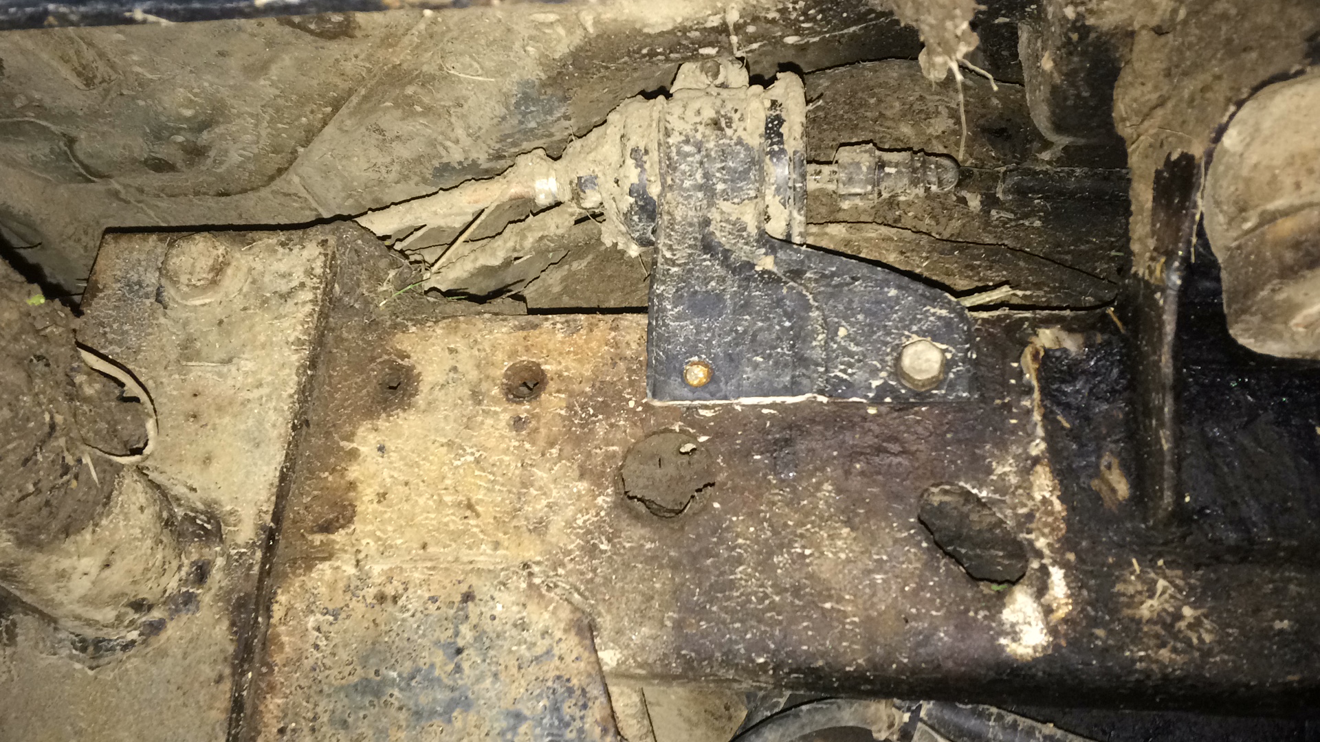

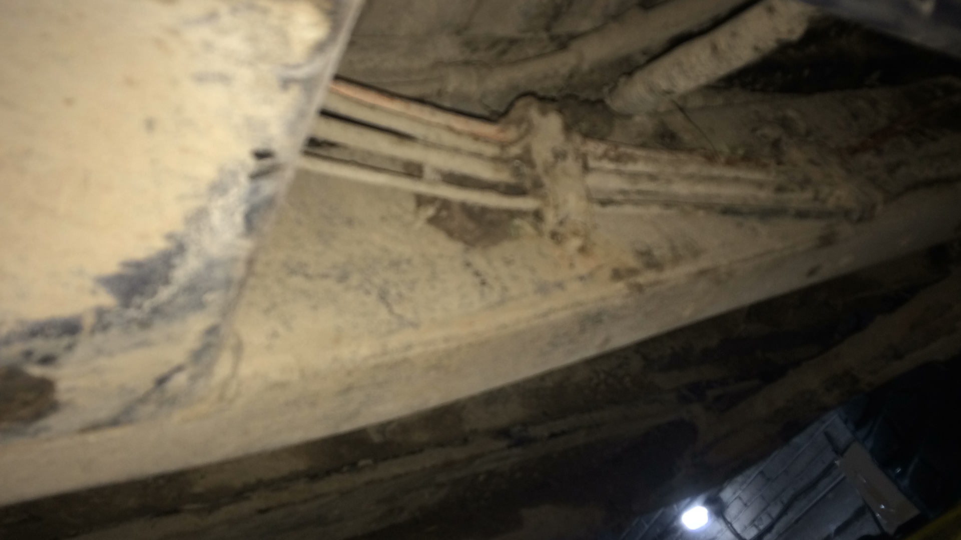

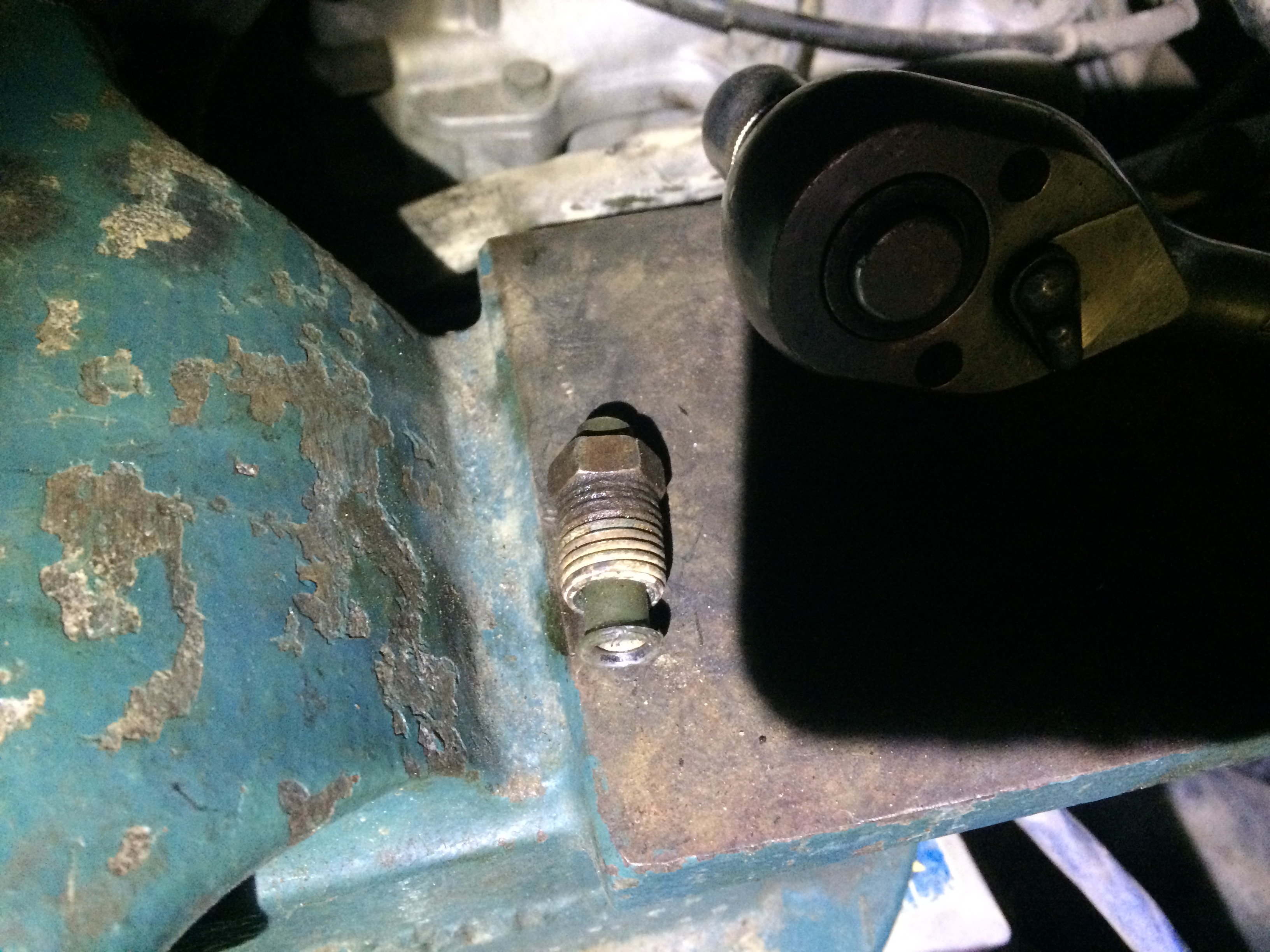

Хз, что за резьба на штуцерах, но в автомагазине подобрали
И трубку уже не вспомню...
Делал сам в гараже.
Трубки купил 3 метра, осталось около 60см.
Та часть которая под колесом пытался на месте открутить, в итоге обрезал трубку, а шланг под капот вытащил чтобы в тиски зажать и головкой откручивать тк рожковым начинало грани слизывать

Dimix писал(а): 15 сен 2019, 18:16 Хз, что за резьба на штуцерах, но в автомагазине подобрали
Недавно торомозную трубку менял сзади на медную.
Так по твоим фотографиям - и трубка и штуцер один в однин тормозная по виду.
Только скорее всего диаметры разные. Почитал - прямая 8 мм, обратная 6 мм. Буду покупать и сразу магистраль менять, не дожидаясь ржавчины в форсунках.

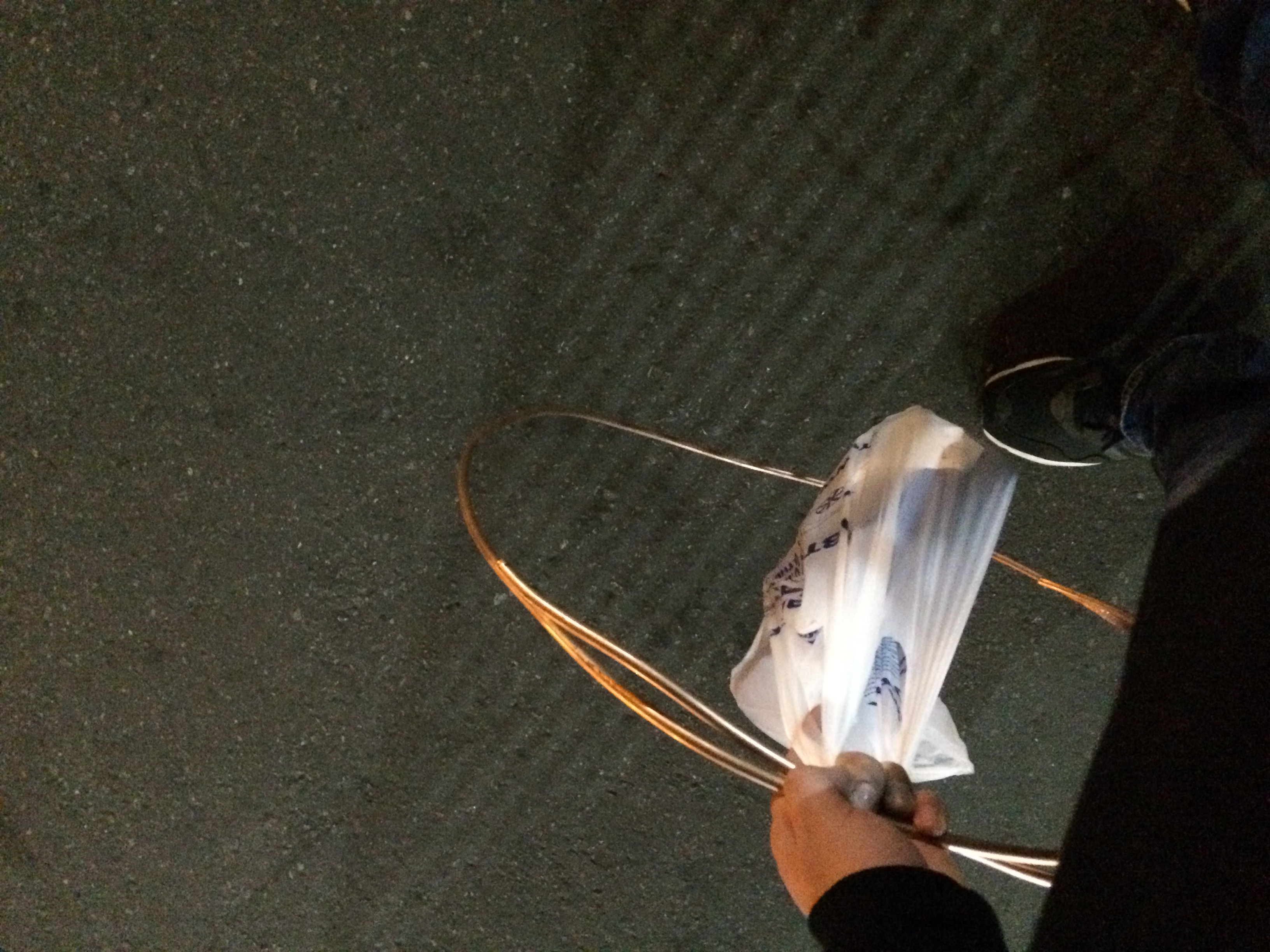

Вот это то и пугает. Уже у фильтра сгнил участок - заменил предыдущий владелец на кусок резинового шланга. Всё таки заменю магистрали (и прямую и обратную). Купил уже сегодня трубку медную импортную по 4 м два куска. 8 и 6 мм.
