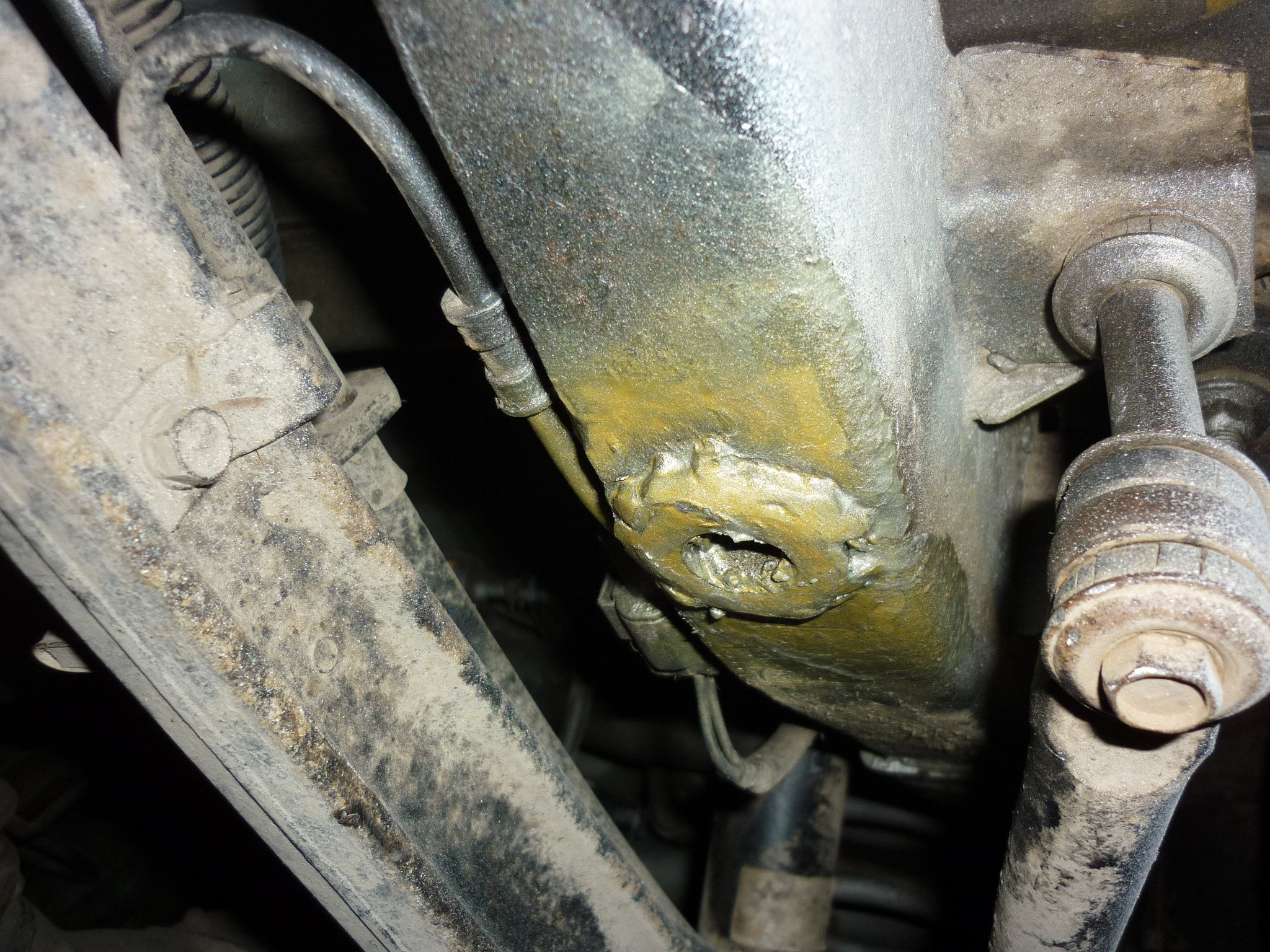

gsmP2,
Я сделал на своей раме дренаж...
Результатом доволен... Говно не задерживается...
Да, и боковые дыры у меня в задней части заглушены резинками.

Тарас,а в чем тайный смысл песочить с неоткрученной косточкой стаба? ;)
Отрезные круги на болгарине закончились?
Или резинки-норм,исчо походят ?)
ЗЫ пардон,но по показаниям гастроскопии-рама=трэш.
Хрен ты что-либо сделаешь с {} профилем...он изнутри корродирует.
Закупоришь сверху- будет анаэробная ржа за счет Fe203 в остатках.
Никуя это не ребильд,а чиста "подшаманить".
кстати,есть куча колясок с открытым { профилем рамы.
