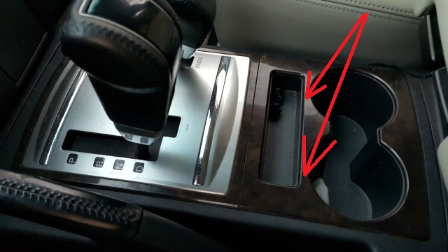

Подсветка режимов селектора АКПП
Все получилось! Пишу отчет в помощь!
Подстаканник нужно сильнее тянуть вверх. Он на 4 клипсах, по периметру держится.
Белые клипсы, которые держать подстаканник. Далее, на кулисе отвинчиваем два болта (у меня они ржавые).
Отвинчиваем рукоятку раздаточной коробки. Как гайку на болте.
На рукоятке КПП, прикладываем усилие к пластмассовому кожуху, который закрывает крепежные болты. Просто тянем вниз. Отвинчиваем два болта, чтобы снять рукоятку с оси. Я один болт потерял. Положил его в прикуриватель и закрыл крышку и он провалился за торпедо. Не повторяйте! Там дыра.
Затем снимаем кулису. Берем за конец у подлокотника и поднимаем вверх. Снизу подключена колодка подсветки. Заходим со стороны пассажирского сидения, нащупываем и отключаем. Тут легко.
Лампы купил Osram, чтобы не пришлось лезть через неделю. Слева новая.
После замены ламп, проверяем:
Вот и все, что касается подсветки АКПП.
