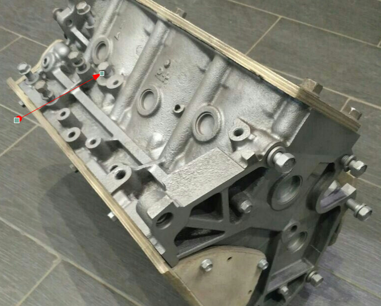

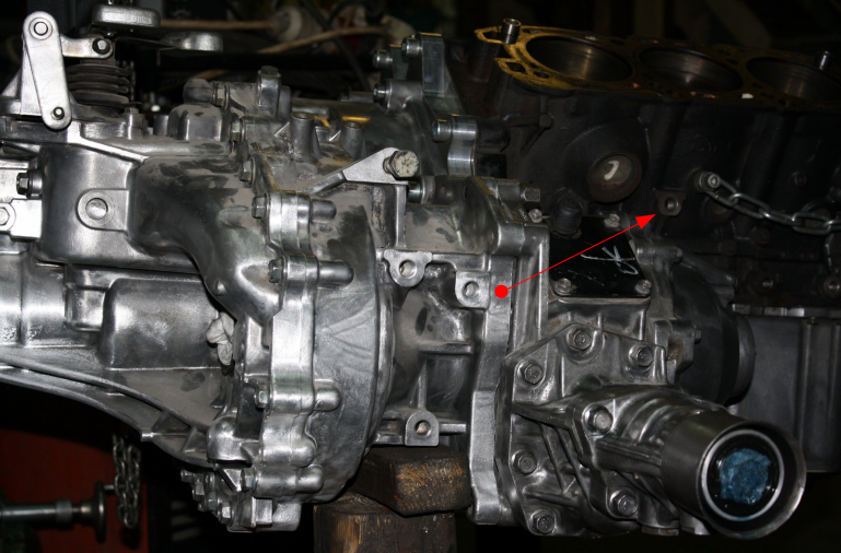

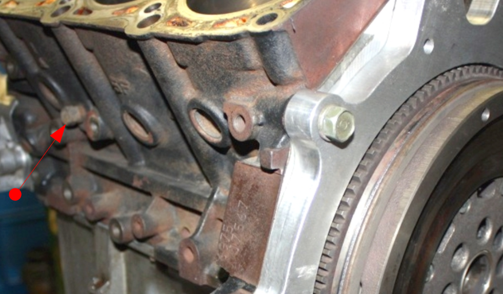

Подниму данную тему - можно поподробнее рассказать, как найти сливные болты? Я пробовал и сверху, и снизу - даже увидеть их не получилось. Мотор 6G75.

Именно по этим картинкам я и пытался безуспешно найти указанные болты. Может быть, кто-то сможет описать словами или фотографиями, где они находятся? Я даже руками нащупать их не могу.

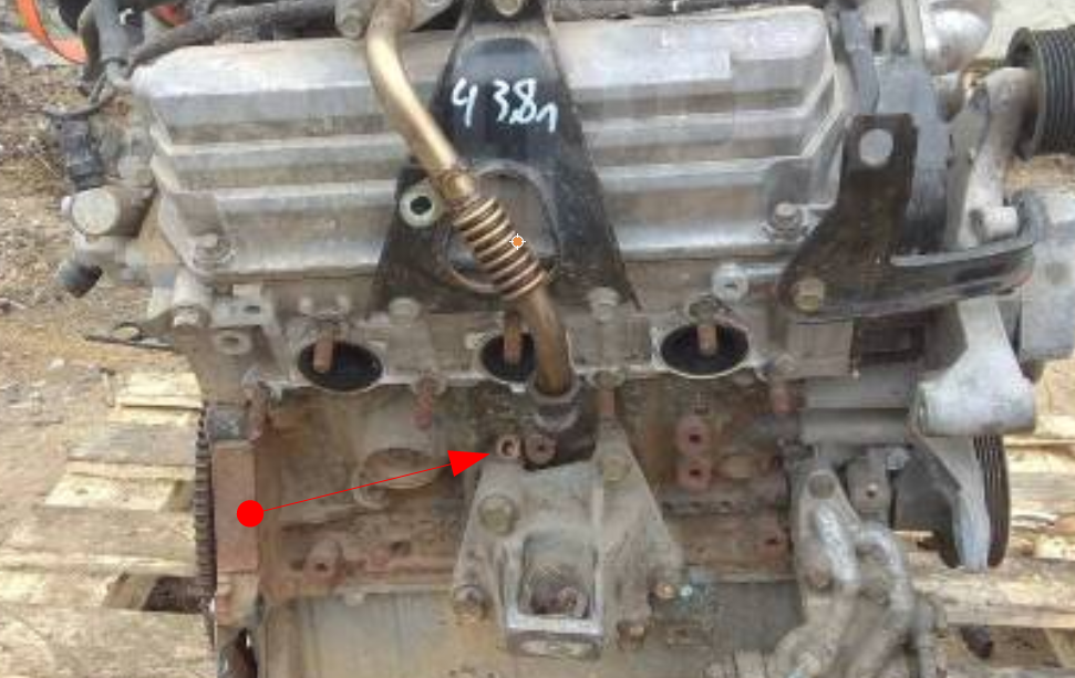

Ещё более прикольно. ::-[:
Что он одну и туже сторону в разных вариациях показал....
::-D: ::-D: ::-D:

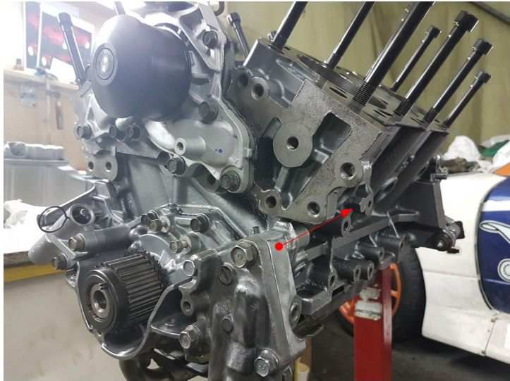

Видимо, второй нет..
Сообщения: 57477
Поблагодарили: 4803 раза
Где проверенная контора с аппаратной заменой антифриза?
Euge77 писал(а): Видимо, второй нет..
Вот с другой, за коллектором.

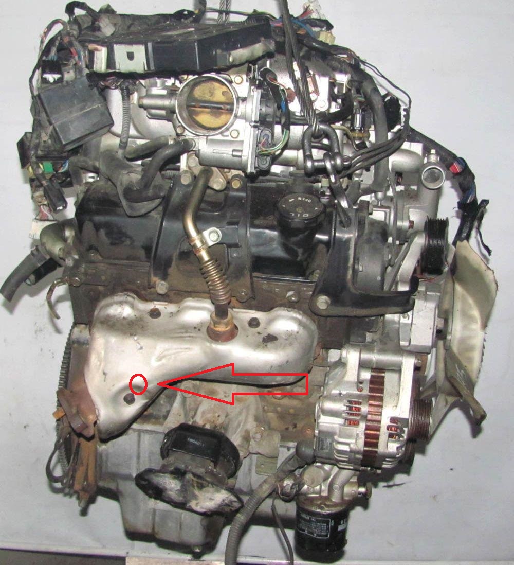

SNOOPER писал(а): одну и туже сторону в разных вариациях показал.
В подвальчик торопился ! ::-D: :*DRINK*:
http://www.pajero4x4.ru/bbs/phpBB2/view ... 4#p1912144
Это про 6G74 - тоже самое только слегка недоделаный
Официалы, кстати, не советовали откручивать сливные болты - говорят, можно сорвать.
