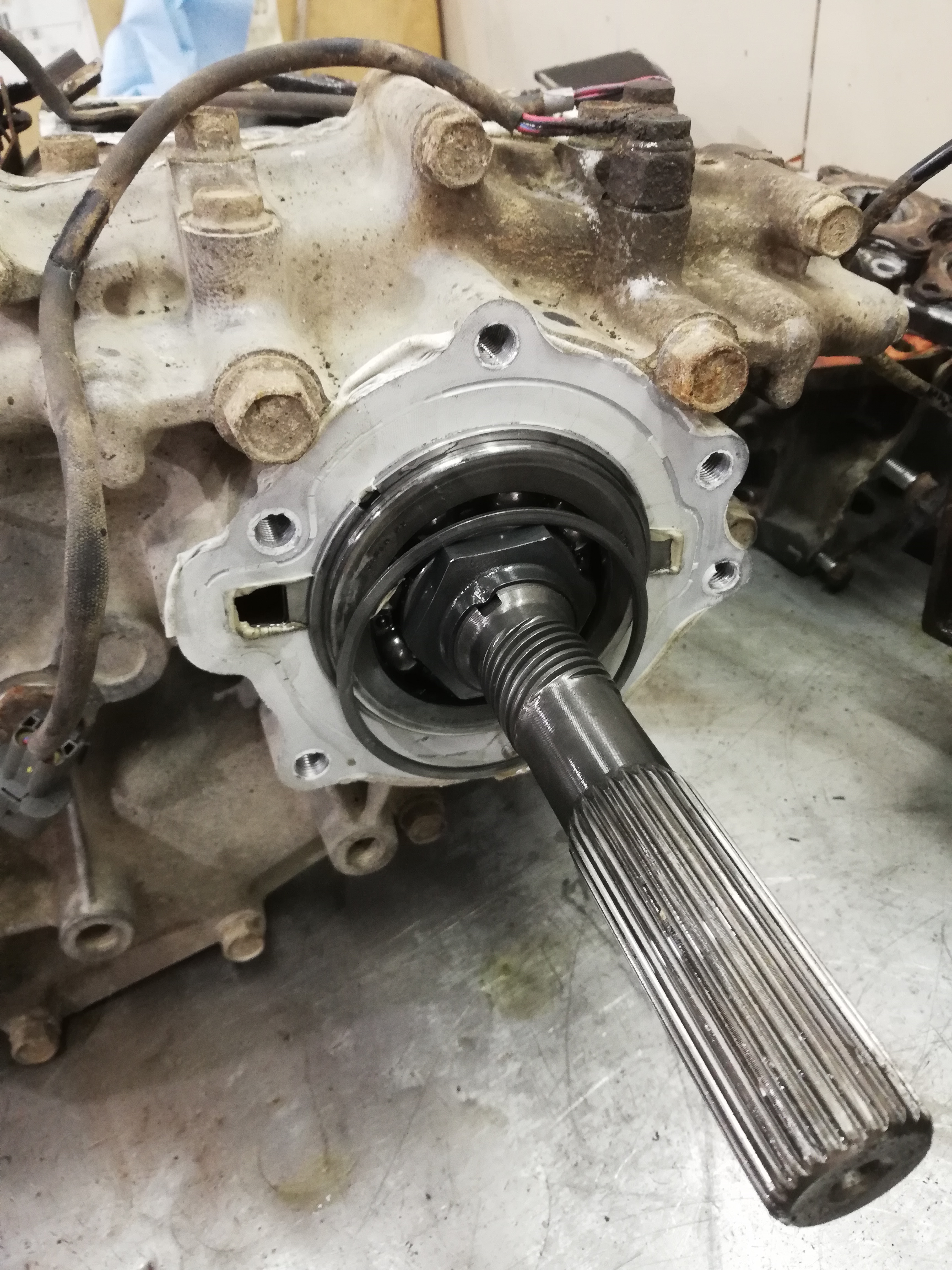

Приветсвую все!
нужна помощ, перебирал раздатку после появился гул, и резонанс под нагрузкой. Начал выяснять оказалось что отсутствует упорное кольцо подшипника хвостовика. Видимо подшипник под нагрузкой проворачивается вместе с обоимой. В экзисте кольцо больше месяца ждать, может у кого есть колечко.
