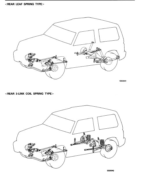

6G72 Леопард на рессорах официально в РФ продавался.
http://www.autonavigator.ru/guides/test ... /4962.html
Даже на ручке пассажира на первых версиях была надпись Pajero.
Я, даже, задумывался о покупке нового. Но версию с 6g72 быстро свернули, а 4g64 что-то не хотелось. На вторичке иногда встречаются. Сколько-то их в РФ продали.
Коммерческих П2 на рессорах было довольно много и в Япии, и в Гейропе, и в Арабии. Во всех каталогах есть по задней подвеске выбор Coil или Leaf

Да, вспомнил я про один мануал от 91 г.в., что у меня есть,
Там действительно рессоры и барабанные тормоза.
Но сути не меняет... Даже я бы поостерёгся брать такой машин, по крайней мере долго бы думал.
